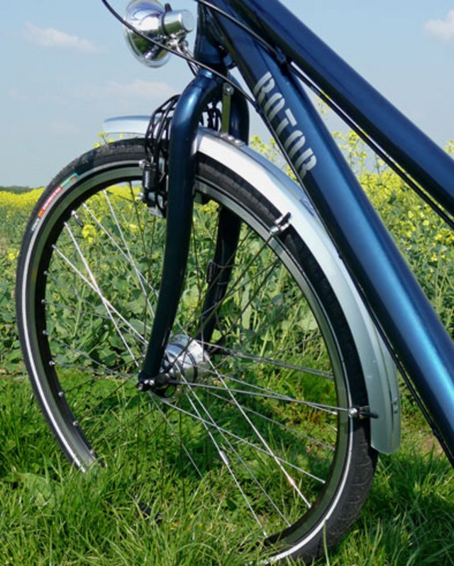

Daher fehlen mir zu meinem Glück noch Schutzbleche. Diese möchte ich allerdings so montieren, dass sie möglichst nah am Reifen liegen.
Hintergrund: Ich möchte die puristische Optik des Rads bewahren. D.h. idealerweise soll das dann so ausschauen: schmale Schutzbleche eng am Reifen. Und nicht so: Schutzbleche mit großer Lücke. Auch wenn ich die Curanas vom zweiten Bild als Schutzbleche an sich schon sehr schön finde (da puristisch), so stehen die aber mal echt ab.
Reifenbreite sind 32mm. Und das wird auch zukünftig so bleiben.
Kann mir da jemand helfen? Ggf. auch gerne mit Montagetips, um die Curanas o.ä. möglichst nah an die Reifen zu kriegen.

Das mit dem näher hin funktioniert leider nicht so einfach. Die Schellen zur Befestigung am Rahmen sind dafür zu kurz und festgeschweißt. D.h. ich komme weder an der Gabel noch hinten unter den Streben nah ran. Dann hätte ich ungleichmäßige Abstände.
Fotografier doch mal deine Situation, eigentlich sollte das durch anpassen der Streben und der Rahmenbefestigung klappen. Eventuell mit einem Zwischenstück am Rahmen arbeiten.

ich finde es auch optisch ansprechender, wenn die "Bleche" eng am Rad verlaufen. Problemlos funktioniert das eigentlich mit den SKS Blümels. Die Befestigungsstreben verlaufen bei deren System durch eine Plastikkappe. Schneidet man das obere Ende ab, kann man die Metallstrebe so weit wie man möchte hindurchschieben und somit das Schutz"blech" zum Reifen hin oder vom Reifen weg justieren. Die überstehende Metallstrebe habe ich bei meinem letzten Rad dann einfach mit einer Metallsäge gekürzt......
Gemeint sind diese Teile:
http://www.hibike.de/shop/product/p68e27a5401fc3abce2108222214d760a/s/SKS-Bluemels.html#var_84140529
Hier ist es ganz gut dargestellt.....Zufalltreffer im Netz:
http://www.google.de/imgres?client=...dsp=24&ved=1t:429,r:12,s:0,i:119&tx=181&ty=96
So sollte auch die "enganliegende" Optik an Smunolo`s Stadtgazelle zu erklären sein......
