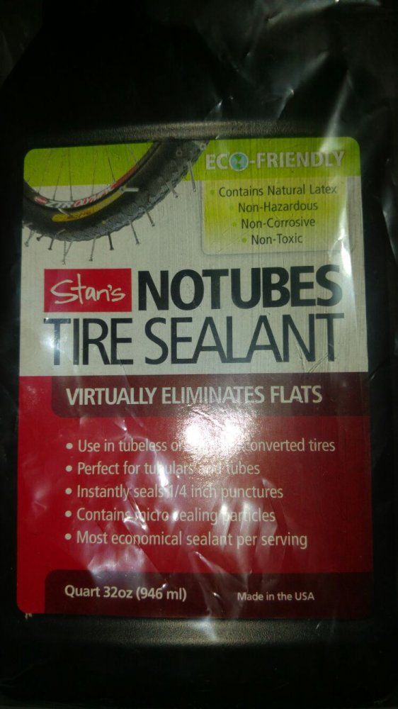

Hast du auch Erfahrungen mit Stan´s Notubes Tire Sealant?

Original Stan's habe ich nicht im Sortiment, Doc Blue ist von Stan's soll aber eine andere Zusammensetzung haben.
Von Stan's gibt's auch eine neue Milch, Stan's RACE mit größeren Latex-Partikeln für größere Löcher.
