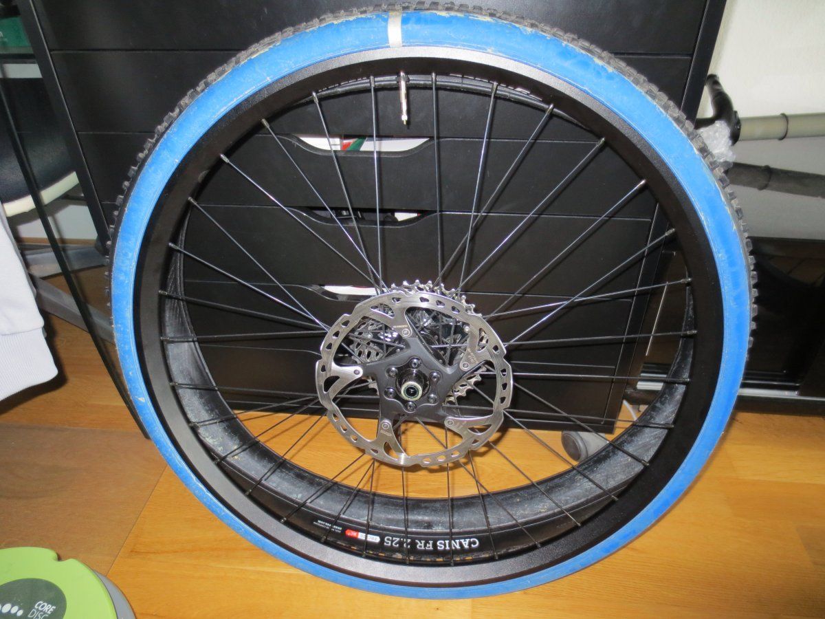

Egal was ihr sonst macht, tut das hier auf keinen Fall! Hab ich auch mal gemacht und bitter bereut. Allerdings klebt der Procore-Mantel nicht an der Felge fest, es kommt einen nur so vor, weil er so fest im Felgenhorn sitzt.
Wobei das auch von der Felge und vielleicht auch noch von der Art, wie das Felgenband aufgeklept ist, abhängig ist. Bei meiner Track Mack Evo Felge musste ich sogar einen Reifenheber "anspitzen", um zwischen Felge und Reifen zu kommen. Bei den anderen Felgen war das noch nie nötig, da langt ein normaler (und geht sogar fast per Hand).
procore.jpg 6 Bar :daumen::D sobald ich die Luft ablasse springt er fast von selbst vom Felgenhorn
@nobss
Bei dir sieht das ganze recht trocken aus, bei mir klebten halt noch die Milch-Reste... da war selbst das Greifen recht schlecht.
@nobss
Reste der Dichtmilch hatte ich abgewischt, kein Bock auf Sauerei in der Hütte :D
Ich vermute mal das liegt an den verschiedenen Felgen. Auf meine 26er W35 ist das installieren und deinstallieren vom Mantel recht easy, ein Heber benötige ich nur Demontage und da auch nur mir sehr wenig Kraftaufwand. Aber die ONZA in 26" sind auch nicht TLR, vielleicht liegt es daran. Beim Procore Mantel ist nur ein Heber zur Deinstallation nötig.
