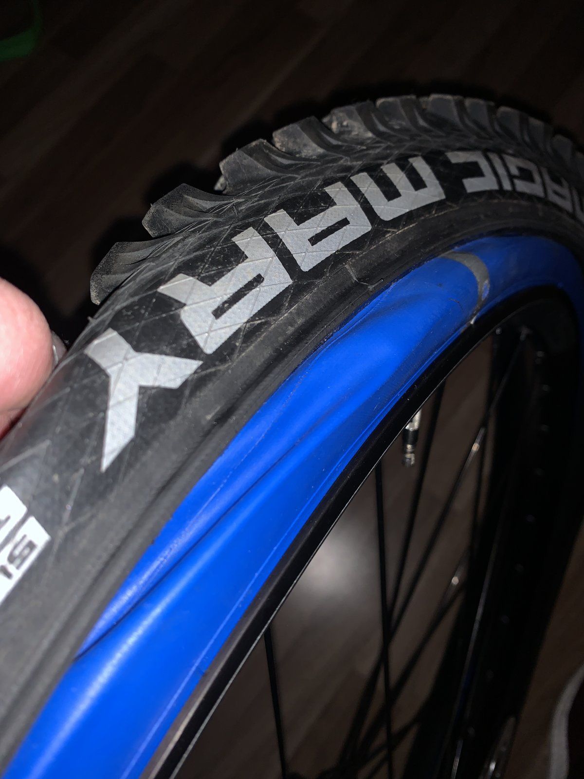

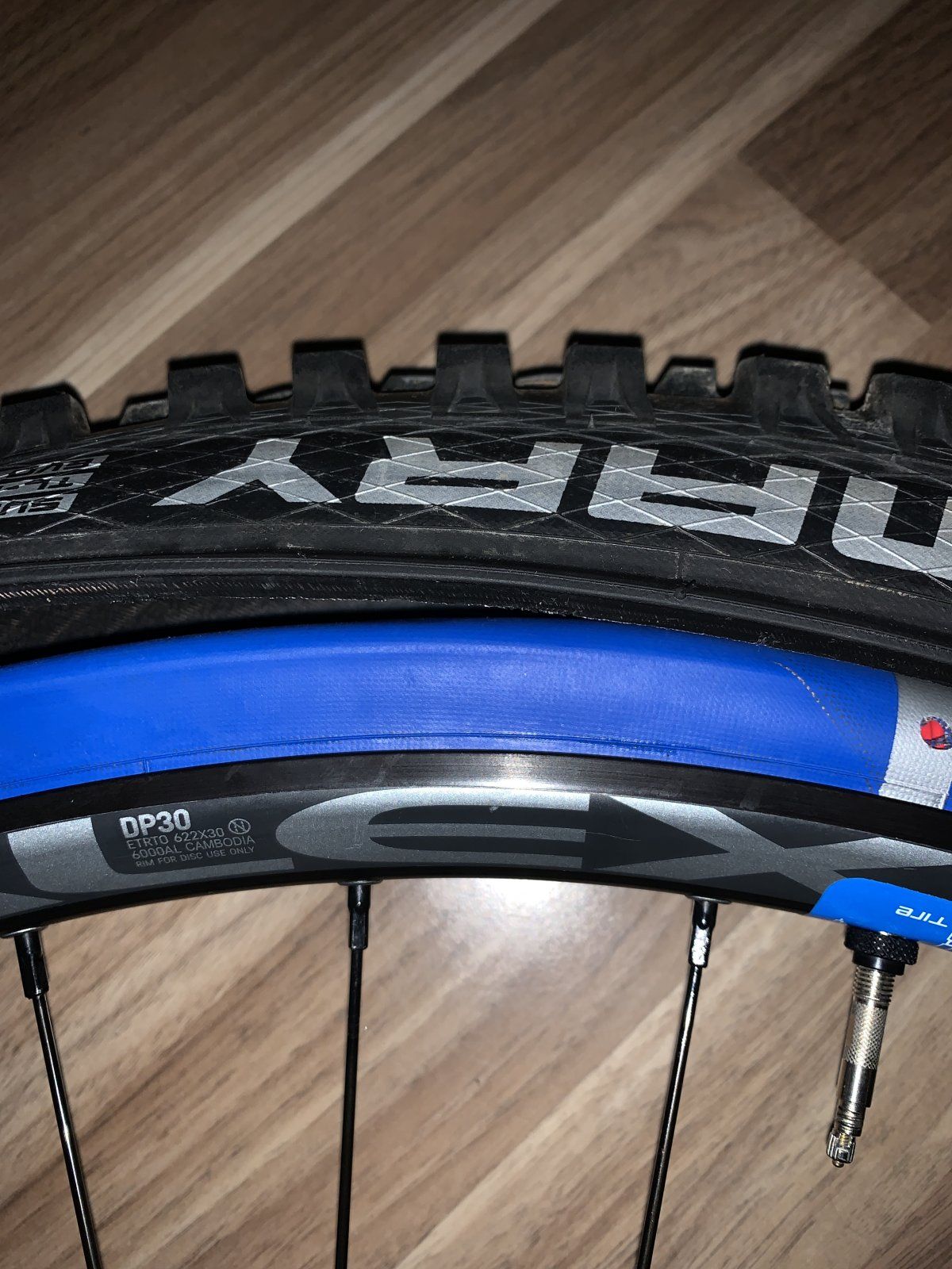

Hat wer 'ne Idee wie ich den Procore Überschlauch aus meinem Felgenhorn bekomme?
Beim aufpumpen hat der Procore Schlauch den normalen Reifen aus der Felge gedrückt und ist selbst ins Felgenhorn.
Was ich bisher versucht habe: Schlauch mit Reifenhebern rauszuheben; Schlauch mit Zange rauszuziehen; mit Stiefel auf Schlauch treten um ihn rauszuziehen
Lösung die ich noch sehe aber nicht wahrhaben möchte: Schlauch aufschneiden.
Beim anderen Laufrad hatte ich keinerlei Probleme bei der Montage.
