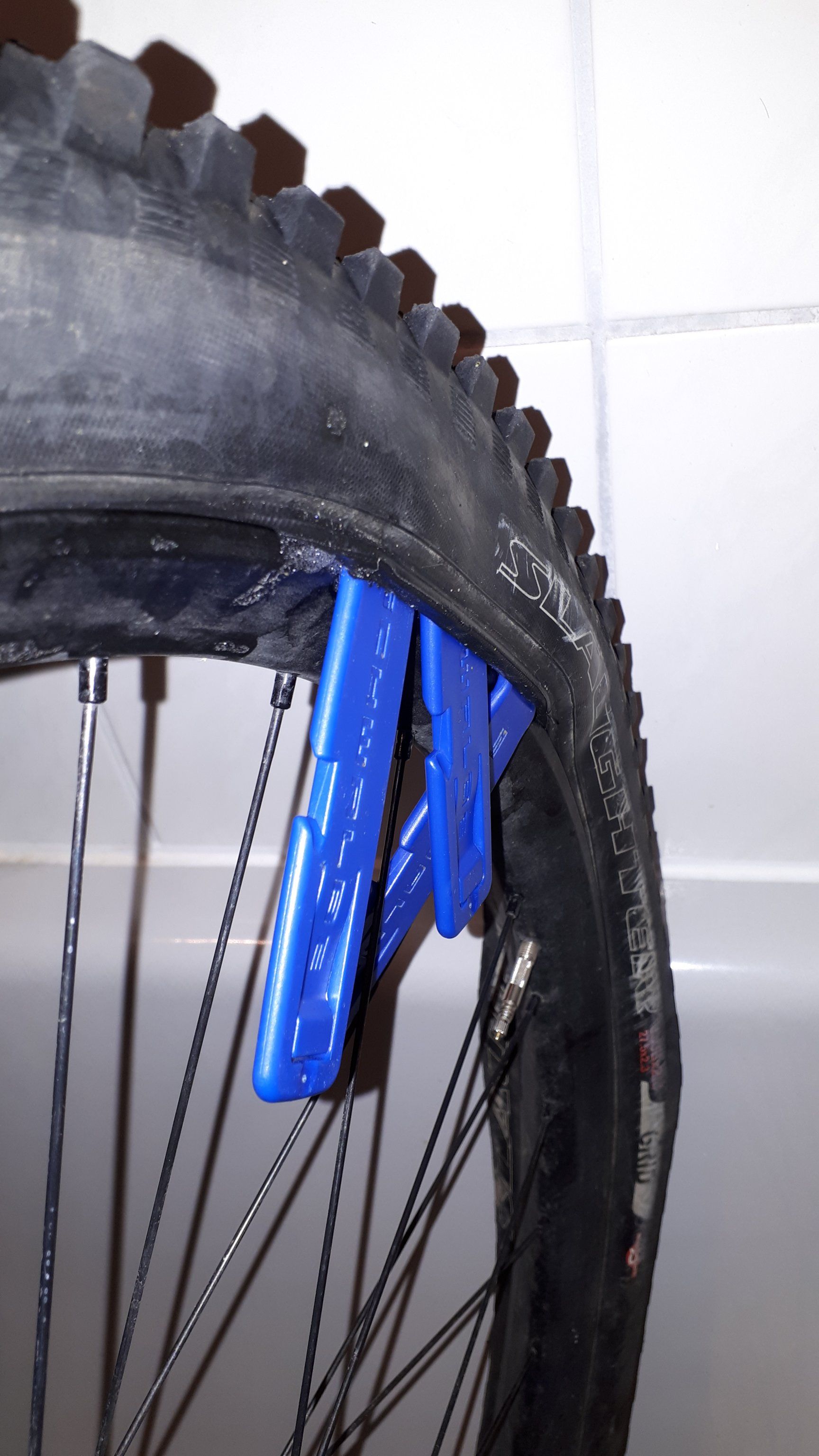

Was macht man nochmal, wenn anscheinend der Core sich an den Mantel geklebt hat und man den Reifen nicht runterbekommt?
Ich komme mit ein paar Reifenhebern drunter, aber weit komme ich nicht beim Runterziehen, selbst wenn ich alles mit Seife eingeschmiert habe.
Will eigentlich nur mal wieder Milch nachfüllen weil anscheinend komplett ausgetrocknet.

Ich kenne dass, das der core mantel mit dem reifen verklebt. Aber da hilft nur eine seite komplett in felgenmitte drücken und versuchen mit dem reifenheber dazwischen zu kommen...
Ich bekomme die Reifenheber ja unter den Mantel/Procore.
Habe den Tipp bekommen, das ganze für ca. 15 Min mit warmen Wasser einweichen zu lassen... it work´s!
