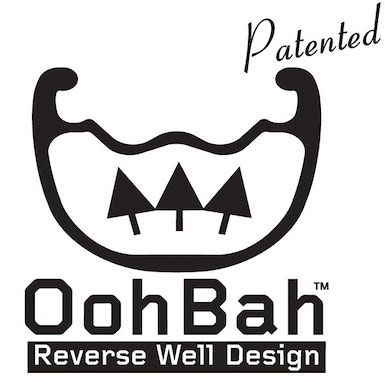

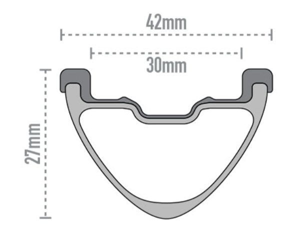

@tunefisch
Könnte gehen, das Profil der Enves sieht eigentlich relativ normal aus. Ob du den Rimstrip gleichzeitig einsetzen kannst/muss/darfst, weiß ich jetzt nicht.
Die OohBah-Profile der Spanks machen z.B. Probleme, aber die haben nen Hubbel in der Mitte:
