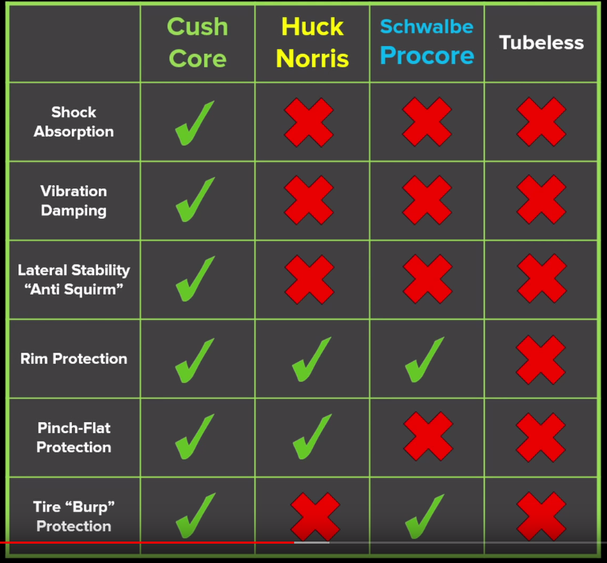

Hat wer schon mal zum Procore dieses Cushcore testen können und kann was dazu sagen?

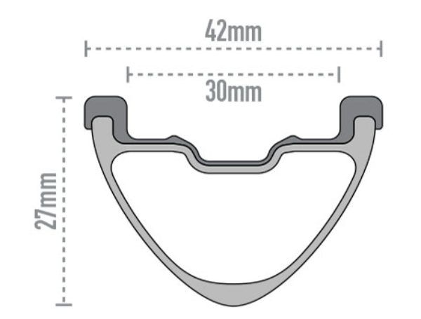

Servus zusammen, habe mir die ganz neuen Enve M930 Laufräder für mein neuen Downhiller bestellt. https://enve.com/products/m930/ hatte eigentlich vor, dort das Procore Set einzubauen. Passt das überhaupt auf die neue enve felge? Die haben doch die Felgenform verändert, einen sogenannten Stripper hat man eingebaut, der die Felge vor Durchschlägen schützen soll.
Passt Procore auf jede Felge, oder muss die bestimmt geformt sein?

Könnte gehen, das Profil der Enves sieht eigentlich relativ normal aus. Ob du den Rimstrip gleichzeitig einsetzen kannst/muss/darfst, weiß ich jetzt nicht.
Die OohBah-Profile der Spanks machen z.B. Probleme, aber die haben nen Hubbel in der Mitte:
Danke schonmal
Warum willst du dir da antun, da noch Procore o.ä. zu verbauen? Das ist in Hinblick auf die Entwicklungsziele dieser Felge vollkommen unnötig. Zudem ist die Felge dafür (wie kaum eine andere Felge) nicht freigegeben.
Wenn du es schaffst, eine M930 zu crashen, bekommst du eine neue.
