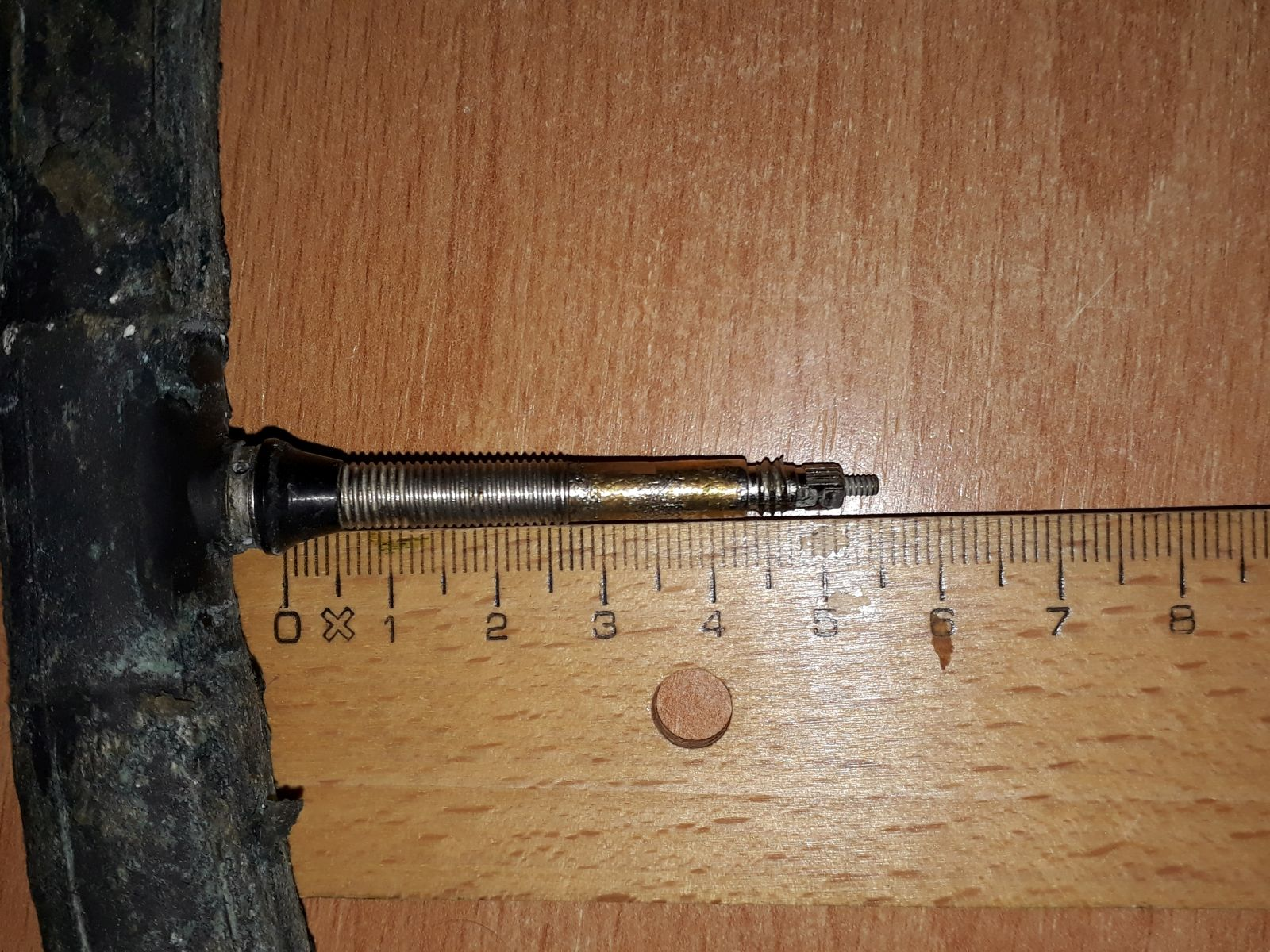

Was ist die maximale Felgenhöhe, die mit Procore funktioniert?
Will meine Carbonfelge mit 30mm Höhe gern mit Pro Core fahren aber bin mir unsicher zwecks Ventlilänge.
Danke für die Hilfe.
Sind das 30mm vom Felgenboden bis Loch oben? Wenn ja, dann ist das Ventilgewinde zu kurz.
