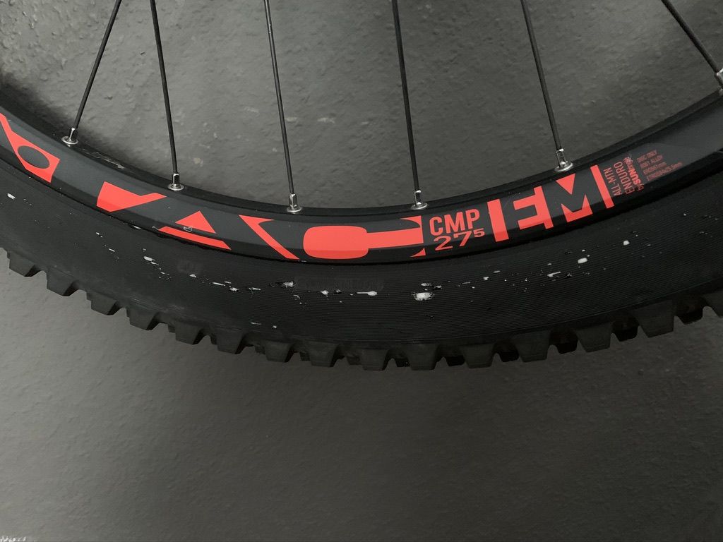

Hallo Community :)
Hab paar Problemchen, nicht so viel Ahnung u die Befürchtung, dass iwas mit dem Procore-System bei mir im Enduro nicht stimmt. So richtig gefunden hab i hier im Forum nix. Haut mir bitte aufn Kopp, falls es doch iwo schon einer hatte ;)
1. Seit einigen Wochen tritt bei meinen Reifen aus den Seitenwänden Flüssigkeit aus, ringsherum, vorn wie hinten. Hab mal zwei Bilder angefügt. Ist das Dichtmilch? Ist das schlimm? U wieso ist das so?
2. Nebst dessen, dass wir das HR nie richtig dicht bekommen haben, verliert nun der Vorderreifen ebenfalls seit ein paar Wochen Luft aus der Innenkammer in die Außenkammer. I hab das jetzt mal beobachtet: letzte mal die Innenkammer vor etwa 1,5 Wochen auf 5,5 bar aufgepumpt u heute nur noch 2 bar drauf gehabt :/
Hat hier einer ne Erklärung? Iwas scheint ja vorn vom Innenreifen her undicht zu sein, so viel ist mir auch klar. Aber wieso, weshalb, warum? (Wer nicht fragt, bleibt dumm ?)
I hab nicht den ordinärsten Fahrstil!!!
Bis vor einigen Wochen hatte alles super funktioniert, musste halt hinten die Außenkammer einmal mehr aufpumpen, aber das hat mich nicht weiter gestört, aber nu isses echt Mist so. War eigentlich immer ganz begeistert von dem Komfort u dem Fahrverhalten/Grip.
Dann lese i hier etwas von verklebten Ventilen, geschrotteten Felgen u so o_O Kaputt machen will i mir keinesfalls etwas...
Macht's Sinn Procore durch normales Tubeless zu ersetzen oder gar wieder normal auf Schläuche zurückzusetzen?

Wegen des Sabberns, das ist erst seit etwa 4-5 Wochen so. Procore ist aber verbaut seit Juli 2019!?? Erst war gar nix.. Mhhhh okay!
Also ein Leck, war ja iwie fast klar. Aber mal schnell rausnehmen u flicken ist hier für mich ne Weltaufgabe :oops: Muss i wohl doch mal zur Werkstatt nebenan.. I hab's nicht so mit der Technik, trau mich da nicht ran. Bin halt ne Frau u mein Kumpel hat derzeit nicht viel Zeit hier für mich u meine Problemchen:heul:
Danke Dir!!
Einfach "nur" tubeless ist sicher die wartungsärmere Version oder?

Evtl. ist die Milch inzwischen auch schon zu alt. Mit der Zeit zerfällt die in ihre Einzelteile und dann tritt das Glykol aus den Poren des Reifens (oder kleinen Löchern im Reifen) aus. Das kann bei jedem Reifen auftreten und ist nicht Michelin-spezifisch. Teilweise muss die Milch nicht mal zu alt sein und es sifft trotzdem. Solange es dicht ist, stellt das kein Problem dar.
Und wie bereits erwähnt, dein Procore-Innenschlauch hat vermutlich ein Löchlein. Hatte ich auch schon öfter, das Flicken funktioniert exakt so, wie mit einem normalen Schlauch.
Ich würde das unbedingt versuchen, selbst zu machen, sonst musst du bei jeder Kleinigkeit zur Werkstatt rennen. Wenns nicht klappt und du verzweifelst, kannst du ja immer noch hin. ;)
Aber auf Youtube gibt es vermutlich tausende Tutorials dafür.

Ich werde es nun doch selbst versuchen u mir meinen Vater zur Seite nehmen. Der hat zumindest mehr Erfahrungen als i was Schlauch tauschen etc. betrifft. Ein Schande für mich selbst, i weiß, aber bis dato musste i mich eben nie allein um meine Bikes kümmern. Aber das wird sich jetzt ändern :) YouTube ist mein neuer Kumpel ?
Tutorials habe i natürlich gefunden - hätte i auch selbst drauf kommen können ?‍♀️ Danke für den Tipp?
Hab nen neuen Schlauch bestellt, ist unterwegs. Dichtmilch hab i noch von Tune. Ist vor einem halben/dreiviertel Jahr angebrochen worden, aber natürlich verschlossen u sieht zumindest noch nach Dichtmilch aus. War eine 500ml Flasche. Oder hätte i die auch neu bestellen sollen?
Wenn i dann einmal das Bike beim Wickel hab, dann würde i auch gleich hinten Dichtmilch nachfüllen (wegen der Sifferei, vllt hört's dann auf). Wobei hier die Frage ist, ob i den Mantel einfach nur etwas von der Felge löse u nachfülle oder doch den ganzen Reifen runter hole um die alten Restbestände zu entfernen u Reifen/Felge säubere? Macht wahrscheinlich mehr Sinn!?
