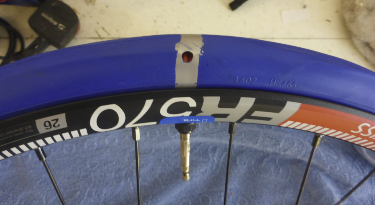

Welch finale Weisheit ein Morgenkaffee und der dazu passende Toilettengang doch bringen kann. Das Problem liegt am Profil der Spank Felgen. Spank baut ja das sogenannte Oobah-Profil:
Wenn man sich dann den Profilschnitt vom Procore anguckt wird das Problem schnell klar:
An der stelle an der sich der Innenreifen gegen die Flanke drückt, hat er bei den Spank Felgen auch die Möglichkeiten nach unten zu rutschen, dadurch ist er auf der gegenüberliegenden Laufradseite natürlich zu "groß" und rutscht aus seiner Position nach oben.
Ich hab also alles wieder demontiert und nochmal 5 lagen Tubelesstape so geklebt das sie das Oobahprofil erhöhen.
Nach vollständiger Montage und 6bar im Core, wie 1bar im Reifen sitzt der Core jetzt richtig in seiner Position.
Am Wochende werde ich das ganze mal fahren und berichte dann ob der Core auch unter Belastung in Position geblieben ist.
Mit einem dickeren Tape könnte man das ganze wahrscheinlich noch eleganter lösen, aber ich werd die Variante erstmal testen und wenn der Core nachrutschen sollte beim fahren, zu einem dickeren tape greifen.

Edit: Hab den Hinterreifen jetzt auch so montiert und das Procore sitzt wie vorne ebenfalls wo es soll
Klingt plausibel aber fünf Lagen Tape???
Gehen wir mal von 0,2mm pro Lage aus, dann sind das auch "nur" 1mm... Vermutlich ist noch einiges an Luft zwischen den Schichten was die Sache noch "anhebt". Ich glaube aber, dass das Tape durch den hohen Druck im Core ziemlich schnell wieder plattgedrückt wird und beim nächsten Reifenwechsel hast du dann vermutlich wieder das Problem.
Ich glaube Procore ist bei so einer Felge einfach nicht ideal... Ein Schlauchreifen als Core wäre bei dir vermutlich besser geeignet.
ich denke nicht das die spank felge das Problem ist ich fahre ja auch eine und habe das beschriebene Problem nicht
Auch die Spike35?
Vielleicht ist es auch ein Zusammenspiel zwischen großer Maulweite und Profil. Fakt ist jedenfalls das es definitiv der Grund für den schlecht sitzenden Core war.
Die Lagen hab ich sauber verklebt, natürlich ohne Luft dazwischen.
Tatsache ist das der Core nach der Montage ohne walken und drücken auf Anhieb gut sitzt. Vielleicht war es dieser eine Millimeter der den Ausschlag gegeben hat.
Wie gesagt, am Wochenende wird das ganze aufm Trail rangenommen. Sitzt es danach immernoch richtig ist das Problem gelöst.

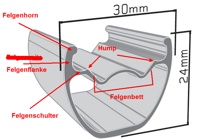

Sobald der Schlauch auf 5-6 Bar aufgepumpt wird, drückt er den Procore-Innenreifen eigentlich aus dem Felgenbett heraus nach oben/außen*. Dort liegt er dann rundum am Außenreifen an und presst diesen von innen gegen Felgenflanke/Felgenhorn.
Angenehmer Nebeneffekt: Falls man keine Felge mit Hump hat, sitzt der Außenreifen dadurch wohl auch sicherer, in Kurven dürfte das "Burpen" seltener vorkommen.
Evtl. geht das (nach oben/außen) wegen der besonderen Felgenform nicht so einfach und es braucht mehr als 6 Bar, bis der Innenreifen rundum nach außen springt. Wenn er dann oben sitzt, kann man ja wieder Druck ablassen.
*Wer es ausprobieren will, montiert Procore ohne den Außenreifen und pumpt auf 6 Bar auf. Der blaue Procore-Innenreifen springt irgendwann mit einem/mehreren Knallern wie ein normaler Reifen rundum nach Außen in das Felgenhorn (siehe Bild).
Zu empfehlen ist dieser Test aber keinesfalls. Je nach Felge ist es elend schwer, den Procore wieder nach innen zu drücken. Vor allem, wenn die Felge einen Hump hat. Da muss man dann mit einem großen Schraubenzieher und großer Gewalt arbeiten. Die FR570 hat es aber klaglos überstanden.
Und damit die Begriffe klar sind:
30 mm ist die Außenbreite der Felge. Innenbreite/Maulweite dürften hier ca. 27 mm sein.
Das Felgenbett hat hier eine Sonderform, hat mittig eine Wölbung nach oben. Üblicherweise ist es nach unten gewölbt.
Bei Felgen mit Hump empfiehlt es sich außerdem, das Dichtband nur in das Felgenbett zu kleben, nicht über den Hump darüber.
An der scharfen Kante klebt das störrische Band nämlich nicht richtig und bei der nächsten Demontage des Außenreifens wird das Band von der Felgenschulter nach innen geschoben/zerknittert. So jedenfalls meine Erfahrung mit der FR570 und dem Schwalbe-Dichtband, das dem Procore beilag.
Das nachträglich angepasste Band:

Vielleicht gehst Du von einer falschen Annahme aus, wie der blaue Procore-Innenreifen sitzen soll.
Keinesfalls bleibt der im Felgenbett.
Sobald der Schlauch auf 5-6 Bar aufgepumpt wird, drückt er den Procore-Innenreifen selbstverständlich aus dem Felgenbett heraus nach oben/außen *. Evtl. geht das wegen deiner Felgenform nicht oder du musst mal mehr als 6 Bar draufgeben.
*Wer es ausprobieren will, montiert Procore ohne den Außenreifen (Conti o.ä.) und pumpt auf 6 Bar auf. Der blaue Procore-Innenreifen springt irgendwann mit einem/mehreren Knallern wie ein normaler Reifen rundum nach Außen in das Felgenhorn (siehe Bild).
Ok das ist mal interessant. Du meinst also der Procore sitzt erst dann richtig wenn er mit seiner Wulst nicht mehr in der Felge sitzt sondern auf dem Felgenhorn. Das wäre ja widersprüchlich zu dem Procore-Profilschnitt den ich oben geposted haben.
An den Stellen an denen er vorher meiner Meinung nach falsch saß, hatte man am Übergang von Felge zu Reifen eine brett harte Kante, praktisch die Procorewulst die aus der Felge springen möchte, es jedoch nicht kann weil der Reifen im weg ist. Der Reifen wird dabei merkbar verformt.
(Beachte bitte meinen nochmal geänderten Beitrag. Es ist eigentlich auch nicht nötig, den genau vorhergehenden Beitrag nochmal als Vollzitat einzufügen.)
Sieh dir das Procore-Bild mal genau an. Auch da ist der Innenreifen (dunkelgrau) aus dem Bett hochgerutscht und sitzt auf genau der gleichen Höhe wie der Außenreifen (weiß). Nur der Schlauch (weiß mit blauer "Füllung") sitzt noch unten im Felgenbett.
Wenn ich mir den Schnitt dieser Spank-Felge betrachte: Durch die Erhöhung in der Mitte des Felgenbetts hat der Schlauch natürlich erstmal Probleme, den Innenreifen hochzudrücken, denn dessen Reifenwulst liegt anfangs ja regelrecht unter dem Schlauch.
Mit genügend Druck sollte das aber klappen, irgendwann wird der Innenreifen so gedehnt, dass er nach oben springt. Ab 8 Bar evtl. etwas mehr Abstand zur Felge halten, falls da was reißt.
