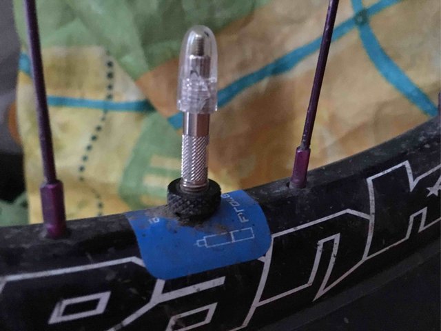

So langsam bin ich am Ende meiner Weisheit, und ebenso am Ende meiner Lust, die ganze Geschichte wieder und wieder zu demontieren und montieren...
Ich hatte die Undichtigkeit erst auf möglicherweise schlecht verklebtes Felgenband geschoben, also runter mit dem Tesazeug, Felge gesäubert, rauf mit dem Schwalbe Felgenband. Die Löcher für die Speichennippel sind komplett abgedeckt, da kann also eigentlich nix mehr vorbei.... Zur Sicherheit hab ich auch noch ein Stück Schlauch über das Ventil geschoben. Nix. Undicht wie vorher.
Gerade als ich das Rad aus dem Wasserbad gehoben hab, fiel mir auf, daß ein Großteil der Luft zwischen Ventilmutter und Ventil rausgeblasen wird, ein bißchen allerdings auch zwischen Felge und Ventil. Der Rest der Felge ist absolut dicht.

EDIT: Ich hab dann gerade mal zum einen noch einen Dichtungsring mit passendem Innendurchmesser unter der Ventilmutter montiert, zum anderen ein passend gelochtes Stück Schlauch auf dem Ventilsitz. Siehe da: Jetzt bläst es nur noch zwischen Ventilmutter und Ventil raus.
Wäre da Fett als Dichtungsmittel ratsam? Oder gibt es da sonst noch ´ne Alternative?
Jap, der Schlauch ansich ist dicht. Der Druck kommt definitiv aus der äußeren Kammer. Wenn der Druck komplett entwichen ist, ist die Außenkammer schlapp, die Innenkammer ist knallhart.
Wäre vielleicht mal jemand so nett, seine ventilmutter zu begutachten? Sieht man die Dichtung, die da verbaut sein soll? An meiner Ventilmutter sieht man nämlich nix davon, das würde dann auch den Druckverlust zwischen Mutter und Ventil erklären....
So langsam vergeht mir echt die Lust auf ProCore, um ehrlich zu sein... -.-
An meinen Muttern sind keine Dichtungen, hatte ich auch noch niebei normalen Tubelessventilen. Versuch doch einfach mal O-Ringe unter die Mutter und unters Ventil zu machen, wie soll denn da Luft entweichen :D Hab ich noch nie gehabt/gesehen. Weder bei normalem Tubeless, noch bei Procore...
Wie oben geschrieben, hab ich unter der Ventilmutter ´nen Dichtungsring montiert, und innen am Ventilsitz befindet sich eine Dichtung, die ich aus einem Stück Schlauch geschnitten hab.
Wenn ich das LR ins Wasserbad halte, sehe ich daß die Luft definitiv zwischen Ventil und Ventilmutter entweicht. Es drückt da tatsächlich durch´s Gewinde. Ich mach gleich mal ein Bild.

Ich würde, wenn ich so eine problematische Felge hätte,
- die Felge innen auf Risse prüfen
- wenig Sanitärsilikon (neutralvernetzend) rund um den Ventilsitz am Ventil (nicht an der Felge) aufbringen, Ventil komplett reinschieben, mit dem Daumen feste reindrücken und dabei die Ventilmutter aufschrauben
- mit Aufpumpen warten, bis das Silikon ausgehärtet ist
Der O-Ring am äußeren Ventilloch ist doch nur dazu da, dass da kein Dreck/Wasser eindringen kann. Luft kann der nicht zurückhalten.
Das innere Ventilloch muss dicht sein. Sonst kann die Luft ja auch über die vielen Löcher der Speichennippel entweichen.
Sehe ich haargenau so. Quasi die konvexe Felgenform mit Silikon auffüttern, sodass das Ventil bündig abschliesst. Wäre aber meine allerletzte Lösung, eigentlich sollte es ja auch so gehen. Felge ist übrigens in Ordnung, also frei von Rissen oder Dellen oder sonstwas, was die Dichtigkeit negativ beeinträchtigen könnte...

So sieht das an einer DT-Swiss FR 570 aus. Ventil sitzt sauber im Felgenboden. Ist aber auch nur dicht, wenn man das Ventil mit dem Daumen fest reindrückt (bzw. richtiger: "auf den Schlauch drückt, unter dem das Ventil sitzt"), während man außen die Mutter aufschraubt.
So sauber wird das bei meiner Felge wohl nie sitzen, das ist der konvexen Form des Felgenbetts geschuldet.
Bei so einer Felge hilft wohl nur noch eine Kartusche Silikon.
Oder mit Heißkleber die beiden Felgenboden-Vertiefungen um das Felgenloch auffüllen damit eine ebene Fläche entsteht, etwas abkühlen lassen (muss noch verformbar sein) und das leicht eingeölte (damit es nicht zur finalen Verklebung kommt) Ventil dann reindrücken.
Heisskleber!! Ich hatte mich so´n bisschen vor Silikon gesträubt, das ist so final. Aber Heisskleber ist ne super Idee, den kann man auch im ausgehärteten Zustand noch geringfügig bearbeiten.

Heißkleber und Silikon stell ich mir ziemlich bescheiden vor beim wieder rausmachen...
hatte ein ähnliches Problem mit normalen Tubeless-Ventilen, mein Felgenbett war stärker nach innen gewölbt.
Und ein O-ring unter der Mutter bringt so ziemlich genau 0,0 , da, wenn die Luft nicht aus dem Ventilloch kommt, sie einfach aus den Speichenlöchern kommt (so wie's bei mir war).
Nehm des da: http://www.amazon.de/Plastic-Fermit-Dauerplastische-Dichtungsmasse-temperaturbeständig-100°C/dp/B000V7G71S
Cool, vielen Dank für den Tip. Ich hab´s bestellt, kommt morgen Abend noch an. Vielleicht wird´s dann ja zum WE noch was.
Ja, die Sache mit den Speichenlöchern. Man sollte meinen dass das bei meinen Felgen auch so wäre, aber alle anderen Löcher ausser dem Ventilloch sind absolut dicht. Alles sehr mysteriös.
