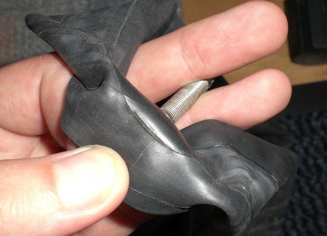

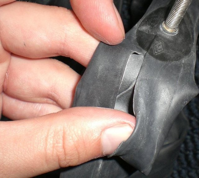

Die Probleme mit dem SV14 möchte ich jedoch berichten:
Letzte Woche fing ich mir einen kleinen Dorn ein und wollte den SV14 flicken. Dabei entdeckte ich neben dem Löchlein, dass sich das Ventil um den Rand ablöst....
Ich wollte also den Schlauch gegen ein Ersatzschlauch tauschen.
Korrekt montiert. Zentriert, ordentliche Portion Talkum. Auf 3 bar aufgepumpt, platze der Schlauch. Nach Inspektion
Einwandfrei an der Nahtstelle aufgerissen..
Von den SV14 habe ich Ende letztes Jahr 4 Stück gekauft. Ein 5. Anfang diesen Jahres - dies war der geplatzte.
Vielleicht stellt mir Schwalbe ja als Reklamations-Ausgleich 2 SV13 zu? Ich hab die mal angeschrieben.
Für mich gibts leider keine Empfehle (mehr) für die Teile.
Sowas hatte ich auch mal. Wobei ich nicht weiß, obs ein Schwalbe oder Conti war, wahrscheinlich ein SV14. Den bin ich schon über zwei Jahre als Ersatzschlauch spazierengefahren, ohne ihn je zu kontrollieren. Das war'n Fehler. Wahrscheinlich habe ich ihn an der Knickkante, die auf der "Naht" zu liegen kam (Originalfaltung), zu sehr malträtiert, war ja einiges an Werkzeug mit in der Satteltasche. Zumindest ist das meine Vermutung, weil ich sonst nie Probleme hatte.
