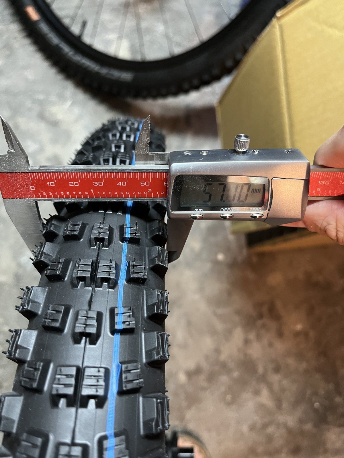

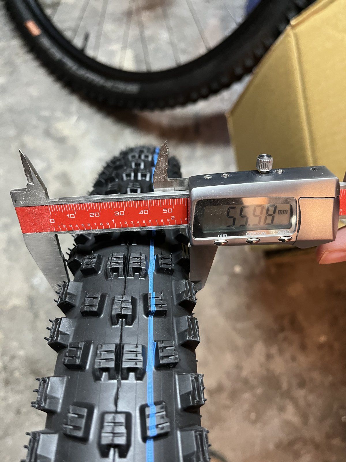

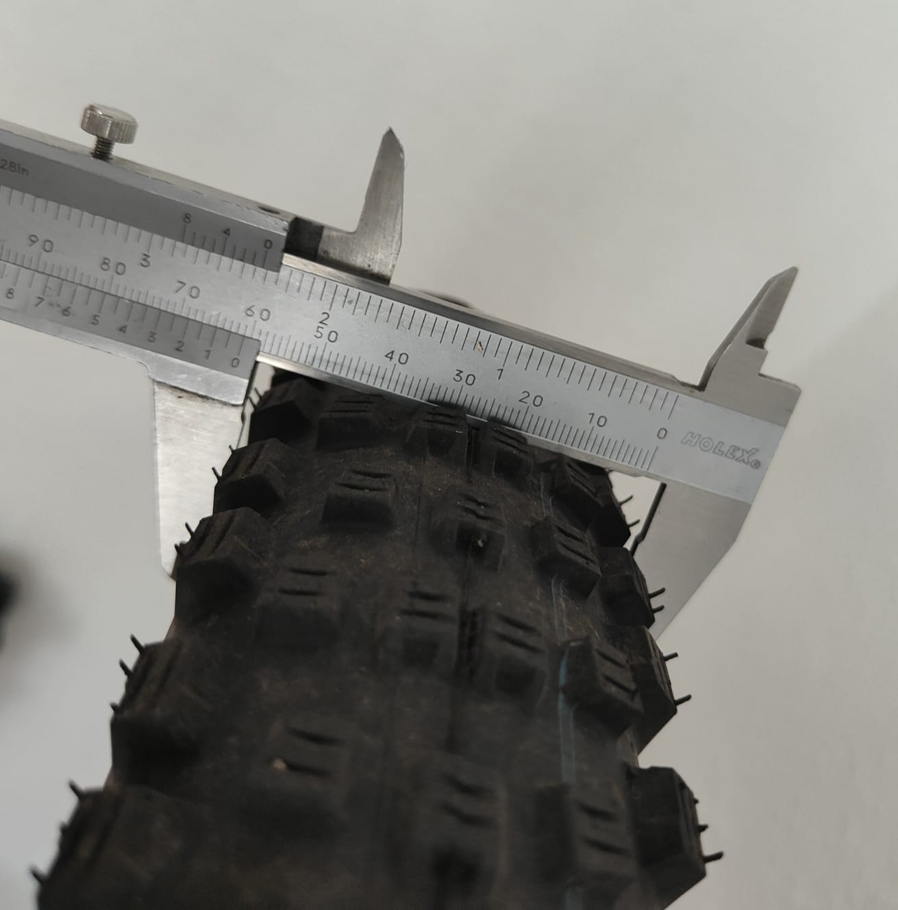

Messschieber karkassenaußenseite bei 2 bar (weil Tubeless neu draufgezogen) ich kann später mal ein Foto machen.
Der MM hat mit der gleichen Messung seine 61mm, was ja passt bzw minimal mehr als die 2,35“ sind
Aussenstolle (oberes Bild) ist etwas mehr, allerdings immernoch weit weg von dem was er haben soll.
Optik und Ego ? Mir ist an sich egal wie das Teil aussieht. Ich fahre auch am Enduro nichts >2,5“ (allerdings maxxis/conti).
Da fehlts einfach an grob 5mm breite, was in Konsequenz auch eine fehlen von auflagefläche x bedeutet. Ergo weniger Möglichkeit grip aufzubauen.
Ich kann mir schwer vorstellen, dass der Reifen derart walkt bzw. Sich in die Breite drückt, als dass das ausgeglichen wird.

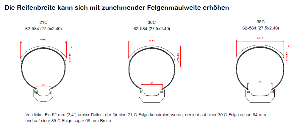

Antwort von Schwalbe:
Die exakten Reifenabmessungen variieren stets in Abhängigkeit von Luftdruck, Fahrergewicht und vor allem der Maulweite der jeweiligen Felge.
Gleichzeitig unterliegen sämtliche Reifen einer Toleranz von +-3mm, weswegen hier keine allgemein gültige Aussage getroffen werden kann.

Das hängt aber von der MW ab. Bei 25 sind bei mir die Stollen die breiteste Stelle und bei der Kombi MW30 mir 2,25er Trail oder WW ist es die Außenwand.
Steht aber oben in der von mir geposteten Antwort von Schwalbe. Du kannst dir auch nicht die Standards malen wie sie gerade passen. Gleich mit gleich gilt.
