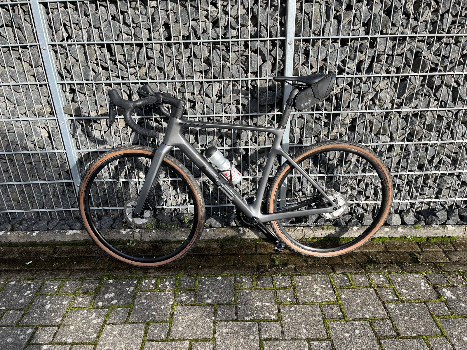

Mein Metrix 10 Umbau in Gravel ist ebenfalls erfolgreich durch :-)

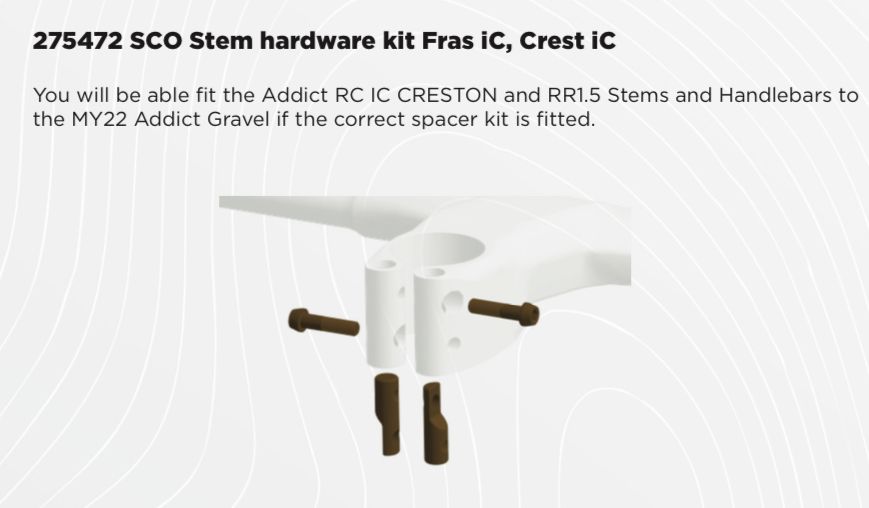

Evtl hat hier ja jemand einen Hinweis.
Kann man auch diesen RR1.5 Vorbau verbauen?
https://www.scott-sports.com/de/de/product/syncros-rr-1-5-stemDer Creston 1.0 X hat ja zum Vorbau die Öffnung, um die Leitungen auch direkt durch den Vorbau in den Lenker zu leiten,
Der normale RR2.0 Vorbau kann das ja nicht, die Kabelführung im Lenker wäre daher unnütz.
Das Cockpit ist natürlich eine Endlösung, aber bevor ich so viel Geld ausgebe, würde ich lieber erstmal prüfen, ob Vorbaulänge sowie Lenkerbreite optimal sind.
Der RR1.5 Vorbau spricht mich daher optisch als auch funktional mehr an. klemmdurchmesser passen auch beide. Daher ist ja höchstens die Frage, wie die Spacer von der Form her zum Steuerrohr passen optisch.

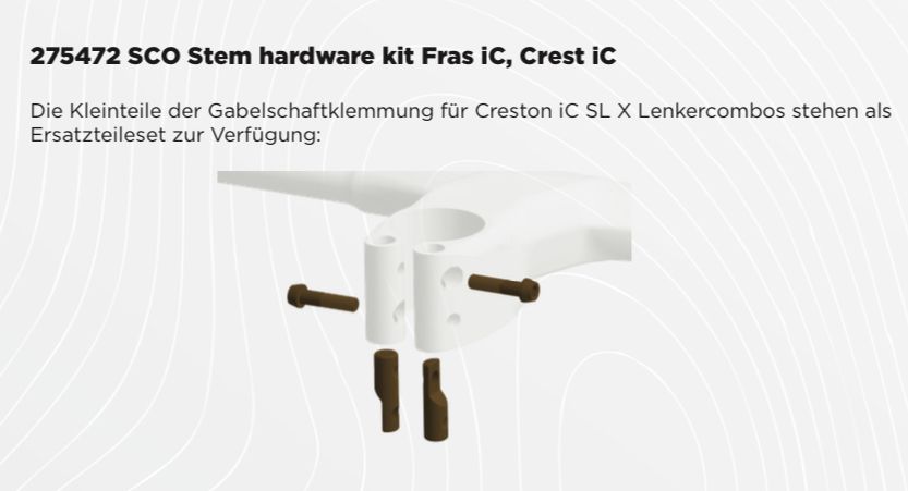

Für die D-förmige Sattelstütze müsste ich noch die Akkuhalterung für den Di2 Akku haben, er existiert aber ich habe noch keine Teilenr o.Ä. Gefunden. Jemand eine Ahnung?
Edit:
Wie schön, dass in der deutschen Version die Hälfte fehlt…
