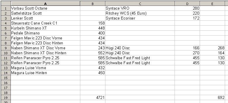

Also wie gesagt, ich kenn halt leider die gewichte der original Scott teile nicht! Klar so sachen wie die laufräder und reifen etc da hab ich dir gewichte von den weight weenies genommen soweit vorhanden. Hier mal die Liste was ich mir schon so alles zusammengesucht habe (falls ihr was falsches entdeckt bitte drauf hinweisen)
Hinten dran hab ich mir schonmal so ein paar teile rausgesucht, ist aber noch lange nicht fest war nur so ne idee und bin auch hier für verbesserungen dankbar.
Gruss, Hans

Aaaaaalso:
Die Laufräder inkl. Reifen und Schläuche sind sicherlich der dickste Brocken. Allerdings auch der teuerste. :(
Für die Scott-Anbauteile gibts auch Alternativen. Ritchey ist immer gut wenns leicht aber nicht zu teuer sein soll.
Tja, zu guterletzt sehe ich auf einem Bild einen Stahlfederdämpfer (auch wenn er unter einem Neoprenkondom versteckt ist) - der muss natürlich weg. ;) Wird aber auch nicht billig und wegen dem blöden Einbaumaß (152mm) vor allem nicht einfach. Bei der Gabel könnte man auch noch....
Ach ja, der "Kofferraum" unterm Sattel - ab damit in den Rucksack! ;)
Grüssle
Martin
:bier:
Na dann bitte ich mal um konkrete vorschläge! :-) Mein problem ist vorallem auch das ich die gewichte der original teile nicht kenne, und von daher nicht wirklich genau sagen kann wieviel man einsparen würde an gewicht. Und alles zerlegen und wiegen machich bestimmt net ;-)
MfG, Hans

Also gut, ich nochmal! ;)
Also zerlegen und wiegen wäre schon von vorteil. Nur so kannst du rausfinden wo das Tuning sinnvoll ist. Vor allen die Scott Teile!
Konkrete Vorschläge?
Biddeschön:
Laufradmäsig hast du ja schon die Hügi 240 vorgeschlagen. Gut so, denn damit lässt sich was schönes aufbauen. Kombiniert mit Mavic 317 und je nach Fahrergewicht DT Comp, -Supercomp oder -Revo Speichen ergibt das einen stabilen CC und Touren LRS. Tipp: Magura Disc Wheel Pro (günstiger als einzelkomponenten)
Bei den Reifen kommts halt auf deine Vorlieben an. Der Fast Fred wird im Gelände nicht mit deinem Panaracer mithalten können, aber Schwalbe Jimmy oder Conti Explorer (evtl. Supersonic) mit leichten Schläuchen wären ein Kompromiss.
Bei Vorbau und Lenker ist das so ne Sache. Die Gewichte der Scott Teile kenne ich nicht, aber eines ist fast sicher: die vorgeschlagenen Syntace Teile sind warscheinlich schwerer. :( Aber wozu auch das VRO Teil? Wenns leicht und von Syntace sein soll: Superforce und Vector Lowrider. Wenns noch leichter sein Soll: Ritchey WCS.
Beim Dämpfer würde ich mal nach einem RockShox SID XC ausschau halten. Was die Gabel betrifft: das ist eher eine Glaubensfrage. Kommt auf dein Gewicht und deinen Fahrstil an. RS SID oder Manitou Skareb wenn du leicht und "brav" bist. Was stabileres wenns gelegentlich mal ordentlich zur Sache gehen soll.
So, und bevor´s ein Roman wird - ich habe fertig! ;)
