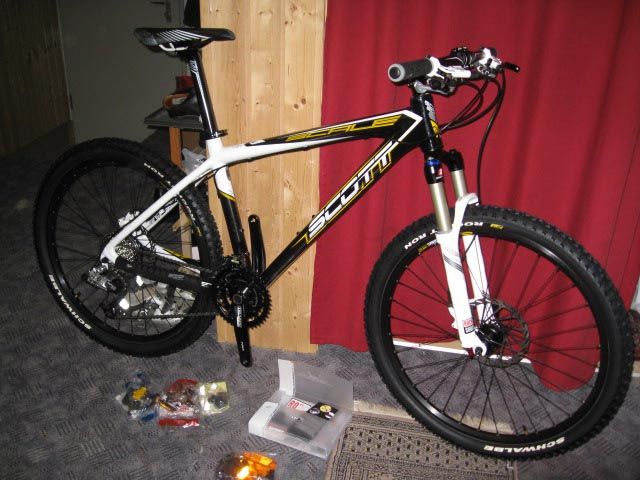

Mein Frau hat mir grad die Leviten gelesen. "Wie kann man nur ein farblich so schön abgestimmtes Bike mit 10.65kg, ohne Pedale gewogen, wieder zerlegen"
p.s Sogar ne Glocke war dabei, und der einzige Hinweis, dass es ein 35iger ist sieht Foto 3.
