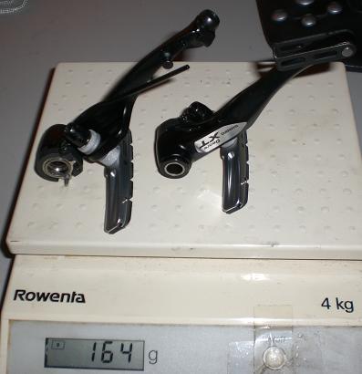

ja das sind die Paare:
main.php
main.php
XT bremse wiegt bei mir 164 und 163gr. 4 befestigungsschrauben 19gr und die zugführung mit der plastikkappe 12gr => 358gr ohne Hebel.
die bremsarme ohne bremsschuhe usw wiegen 113gr.
