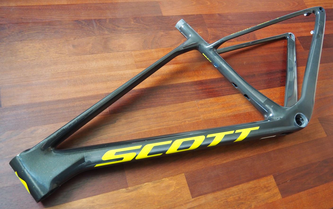

Mein erster Versuch mit Darimo. War für mich, der Verarbeitung wegen, lange Zeit tabu. Aber die haben sich gewaltig gemacht und sind etwa auf Schmolke Niveau angelangt. Rein optisch wohlverstanden.
Korrekt! Inklusive NMNM UCI Kleber auf dem Oberrohr. :D

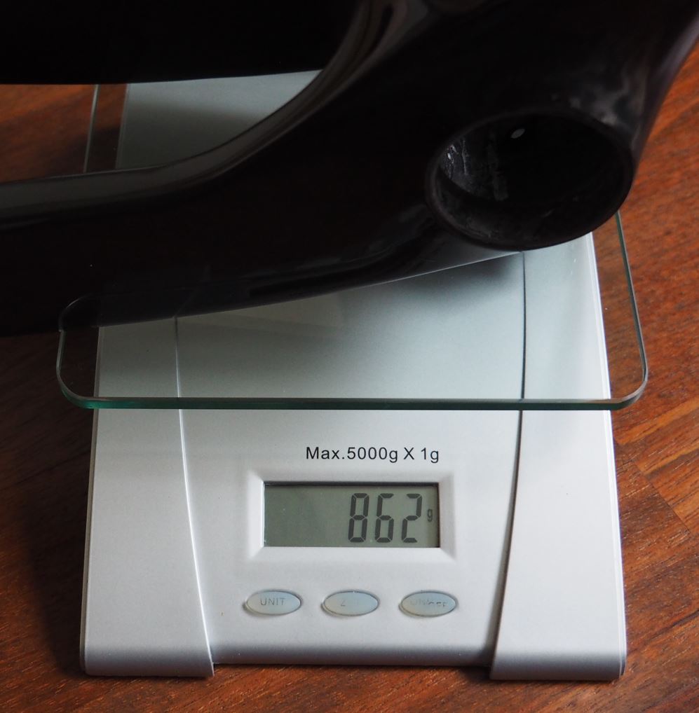

Den Gedanken hatte ich auch, als ich das Gewicht vom Scale Rahmen sah...
Die SL Rahmen sind mit dieser Lackierung wirklich richtig leicht! Jene mit ice grey/ progressive grey bringen deutlich mehr auf die Waage.
Über die Haltbarkeit kann ich natürlich noch nichts sagen. Optisch sind die aber auf Schmolke Niveau angelangt. Montage der "Schnürsenkelohneende" ging voll easy.
Bezug über den Händler meines Vertrauens. Abwicklung hat einwandfrei geklappt! Versprochener Termin wurde eingehalten.
