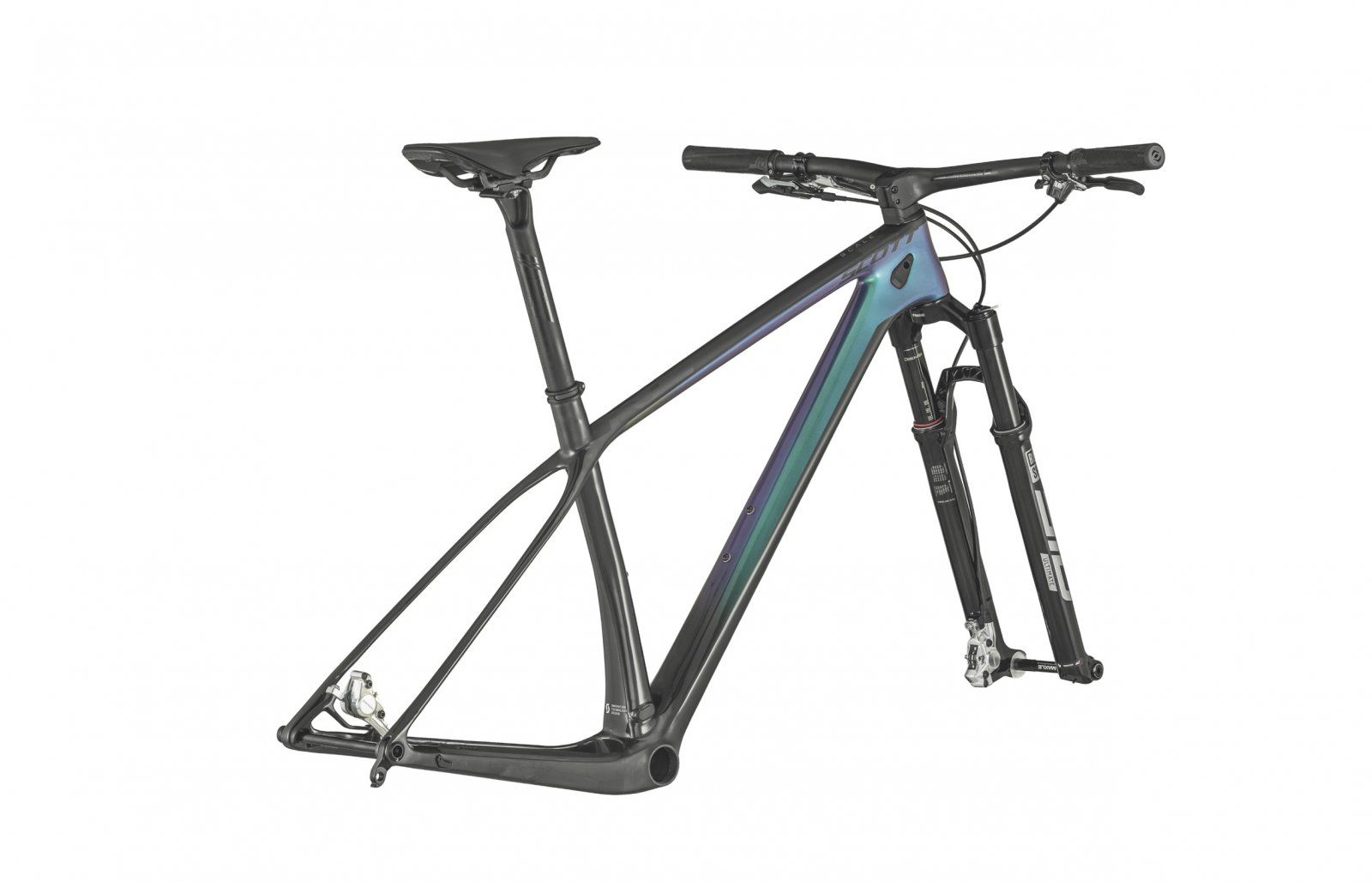

Wohl eine limited edition..
Prinzipiell, muss ja auch nichts zwingend verändert werden.
Ist ja nicht so, dass alle paar Jahre ein neuer Rahmen kommen muss.
Auch wenn dieser "Trend" bei einigen Firmen immer mehr "durchschlägt".
