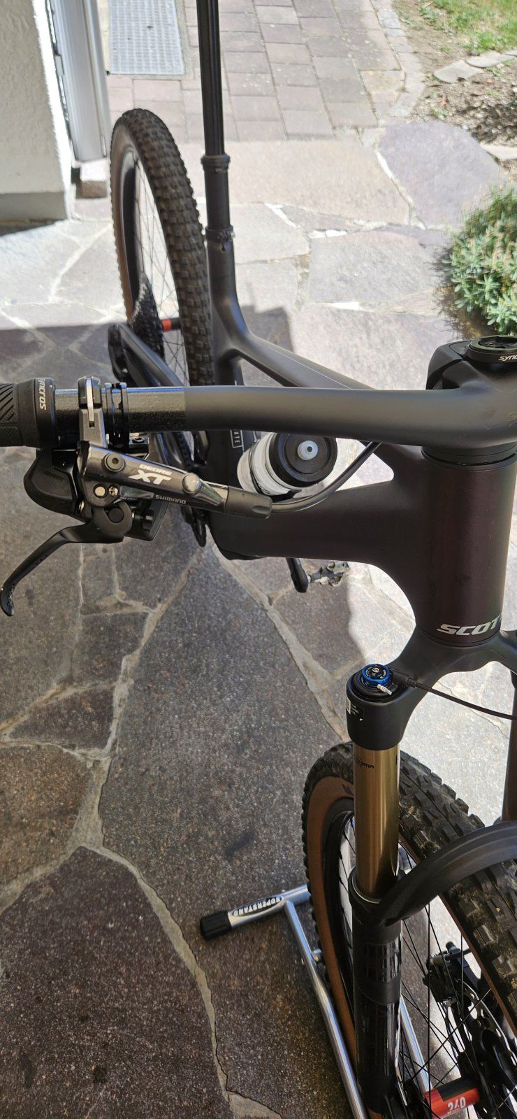

Gibt es für XT Bremse 8000 nur gerade Leitungsabgänge, würde die Leitungen gerne unter dem Lenker fes Genius sauber verlegen, analog zu meiner Trickstuff am Spark.
DankeAnhang anzeigen 1733591
Du hast ja nen schönen Flaggenmast da hinten dran… ist immer schwierig, den Sattel noch mit aufs Foto zu bekommen, ich kenne das… und dann so einen nach hinten gezogenen Lenker? Ultra Langbeiner mit Schrumpfoberkörper? :bier:
Darf ich fragen, was das für ne Sattelstütze ist? Das sieht ja noch abenteuerlicher aus als bei mir (Oneup, 23cm)…:D Tschulligung, bissl offtopic. Schaut halt heiss aus die Kombination.

Kich kann dich beruhigen, meine Proportionen passen.Kein Wunder, dass man hier im Forum keine Bilder posten will. Wollte nur die BremsLeitung zeigen, und deswegen nicht das komplette Bike um Schlaumeier Kommentare zu meiden.
Es ist der Original Hixon SL XC, der im Rahmenset dabei ist und es ist für das Genius, Oberrohr ist kürzer als beim Spark, denke der Reach ebenfalls.
Die gestreckte Position habe ich schon am Spark, daher alles gut.
Sattelstütze wie beim Spark ist die Vecnum Nivo, und trotz 182 cm Hub, wie nanntest du es? Fahnenmast.
Gleiche Länge wie beim Spark, dort ist das Sitzrohr nur 5 cm höher, somit schliesst diese am Spark bündig ab und am Genius halt nicht
