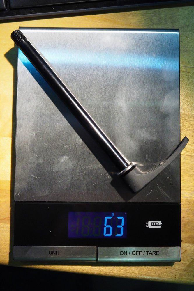

Also, erst mal Daumen hoch für deine Ausdauer und Mühe bei diesem Aufwand, Gewicht in großem Stil einzusparen.
Ich hab jetzt mal den ganzen Fred durch. Dabei ist mir aufgefallen, daß du im Hinterrad, den normalen Standard-DT-Swiss Schnellspanner verwendest (was mich schon ein wenig wundert), weil das auch mit einem 5mm Schnellspanner um einige Gramm leichter geht.
Jetzt ist mir nicht bekannt, ob deine Hinterradnabe auch für 12er Steckachse geeignet wäre. Die Idee dahinter ist folgende:
Der 5er Schnellspanner aus Stahl von DT ist nicht viel leichter wie die 12er Alu-Steckachse von DT. Wenn du die Nabe auf Steckachse umrüsten kannst, besteht die Möglichkeit damit nochmal gewicht zu sparen. Zum einen sind die Adapter in den Naben bei 12er Steckachse leichter, ebenso die dafür nötigen Ausfallenden. Wenn du dann noch (wie ich es auch gemacht habe) die DT-Steckachse gegen eine von Extralite tauschst, sparst du nochmal 34 Gramm. Und als zusätzlichen Effekt bekommst du noch mehr Stabilität in deinen Hinterbau, was ja auch nicht unbedingt zu verachten ist.
Ist halt nur so eine Idee.

und das ist sogar eine gute idee :). Ich sag erstmal "stay tuned". auch für 2016 stehen einige umbauten an. Um genau zu sein komm ich gerade vom basteln zurück ;). dazu aber in den tagen mehr.
