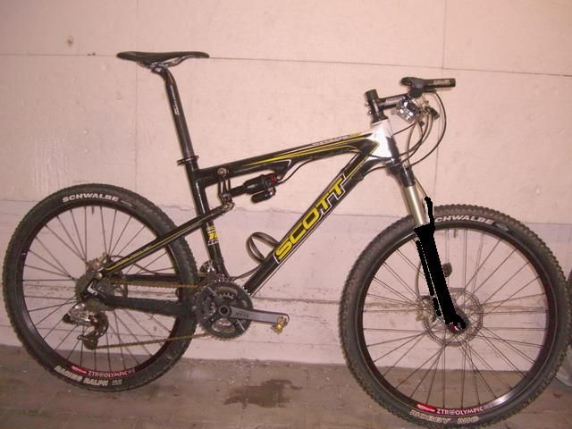

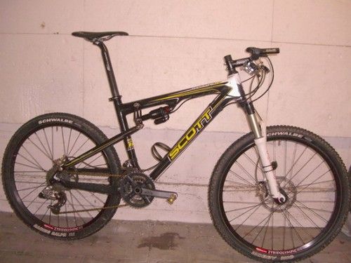

Reba World Cup in weiss oder schwarz? Was gefällt Euch besser?
Hab das Bild von Roberts Bike ein wenig modifiziert.
Das weiss der Reba ist etwas gelblicher (metallic) als das weiss am Rahmen :(
Mein Zugstufenrad läßt sich übrigens auch nur mit Gewalt drehen. Aber zumindest läßt es sich drehen.
