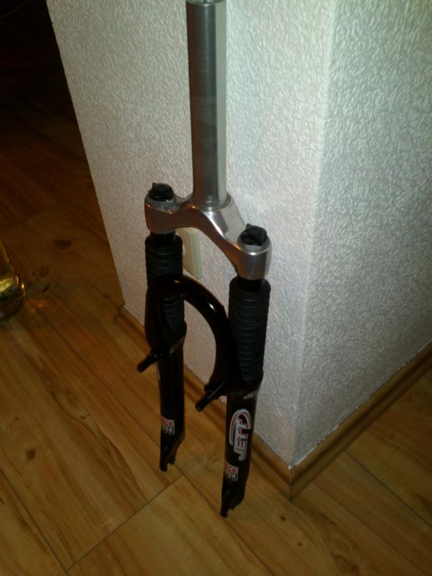

Hey Leute,
habe gerade einen Schnapper bei Ebay gemacht. Denke ich zumindest :cool:
Für schlappe 16 € inklusive Versand habe ich ein Rock Shox Jett Race ersteigert!! :daumen::D
Auf den Bildern schaut sie sehr gepflegt aus und wurde auch als funktionstüchtig verkauft.
  • Gabelschaft: 1 1/8 Zoll, 165 mm Länge
  • Gabelkralle ist eingeschlagen
  • Aufnahmen für V-Brake (keine Scheibenbremsen)
Liege ich richtig, wenn ich davon ausgehe das ich nur einen neuen Vorbau benötige?? Und wenn nicht, was muss ich sonst noch machen?

Du brauchst noch einen neuen Steuersatz (a head nicht integriert)... Und bevor ich die jet einbauen wurde, wäre ich bei starr geblieben... Aber Bild dir deine eigene Meinung.
Gesendet von meinem Nexus 7 mit Tapatalk 2
Also laut Bewertungen die ich so im Netz gefunden habe, soll die als Einsteiger Gabel echt gut sein! Bin mal gespannt.
Soll ja meiner Freundin nur etwas mehr Komfort bieten.
Muss ich beim Steuersatz irgendwas beachten?

heute kam die Gabel an und ich bin echt sehr positiv überrascht. Optisch schaut die aus als ob sie gerade mal 200km gefahren wurde. Diesbezüglich echt top. :daumen:
Leider war sie im Verpackungskarton leicht ölverschmiert, was hoffentlich keine große Undichtigkeit ist.
Jetzt werde ich die Tage mal nach einem neuen Steuersatz ausschau halten und mal mein Glück beim montieren versuchen.

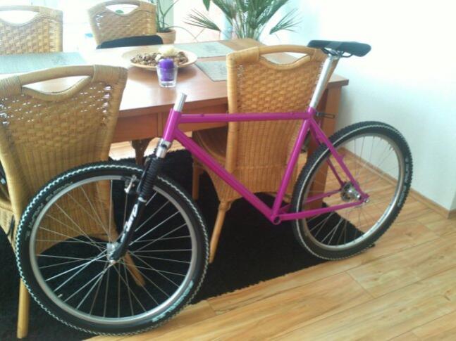

So, hier dann mal Bilder vom fertigen Rahmen! Jetzt kann man auch gescheit den richtigen FarbTon erkennen. Auf den ersten Bildern dachte man ja meine Freundin wolle für die telekom antreten :o
Bisher finde ich es sehr gelungen und bin gespannt ob es gescheit hält!
Werde später nochmal mit AutoPolitur ran gehen um noch ein wenig mehr Glanz rauszuholen.
Anbei noch noch Bilder vom Sattel!
Gesendet von meinem LG-P970 mit Tapatalk 2

Ich konnte nicht anders und hab es mal grob zusammen gesteckt! :D

Respekt vor der ganzen Mühe die du dir da machst. Mir wäre es auf Grund der Basis nicht wert gewesen, aber wohl an.
Die Jett ist ne Elastomer Gabel, auch wenn die optisch gut aussieht würde ich mal checken wie die Elastomere im Inneren aussehen, selbst wenn sie im ersten Moment noch "federt".
Ist kein großes Ding, einfach die Kappen an den Standrohren aufschrauben und das Elastomer rausfischen.
Hast du bei der Auswahl der Federgabel auch auf die Einbauhöhe geachtet? Sieht mir nämlich sehr verschoben aus die Geometrie.
