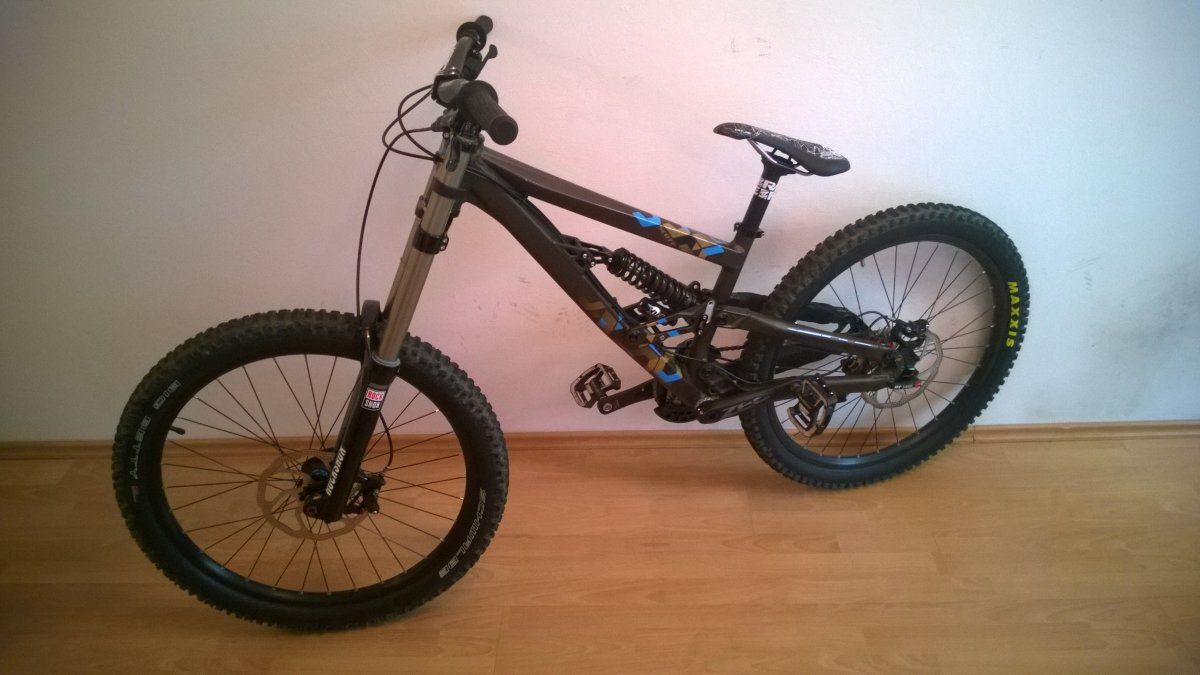

hey leute,
so jetzt stell ich auch mal mein 2012er rein.
habe es von grund auf so aufgebaut wie ich es wollte und hab alle teile einzeln gekauft. hat auch nur 4 Monate gedauert:D
Grüße
VDADriver
