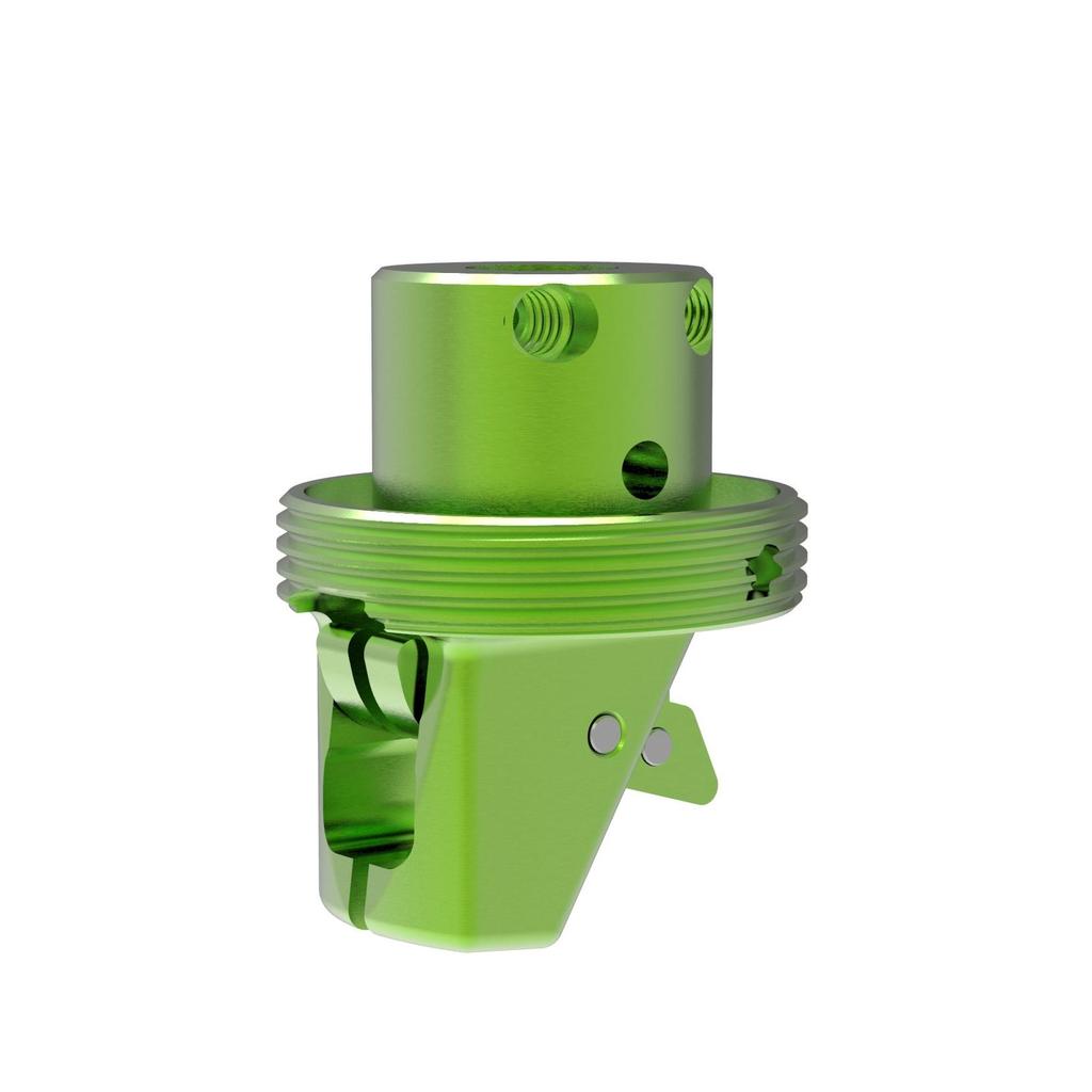

Moin leute, weiß jemand ob man den Aktuator drehen kann?
Mir ist meine Revive verreckt und ich wollte so oder so mehr Hub daher bietet sich die 210mm Stütze an aber nur wenn ich ebnen den Aktuator drehen kann denn der wird sehr wahrscheinlich sonst im Rahmen hängen bleiben.
Aktuator drehen? Was meinst du damit?
Der ist doch rund und geht nach unten raus, seitlich wirst du den nicht bekommen.

Moin, kann mir wer sagen ob ich die Remote von meiner Specialized Command Post mit der OneUp V2 einfach weiter verwenden kann? Das wäre ja mega entspannt
Passt wahrscheinlich nicht, da bei der OneUp der Zug am Hebel geklemmt wird und bei Specialized der Zug an der Stütze geklemmt wird. Du kannst höchstens versuchen ob du auch die Klemmtonne von der Specialized Stütze am Aktuator der OneUp Stütze verwenden kannst. Dann könntest du evtl. sogar den Zug und Hülle behalten.
mh... alles klar, naja versuchen kann mans ja. Weiß du sonst zufällig ob Specialized Zughülle und OneUp Zughülle den gleichen Durchmesser haben? Meine mich zu erinnern, dass man für die Reverb den Rahmen auffeilen muss, da hätte ich nicht wirklich Lust zu.
Reverb hat eine Hydraulikleitung. OneUp und Specialized sind beide mit Schaltzug, sollte also kein Problem sein. Die Hülle falls sie noch gut ist kannst du sicher behalten.
ich hab ne ähnliche kombi hinbekommen, indem ich den zug am hebel mit ner gestrippten lüsterklemme geklemmt hab.
