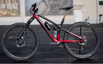

Sag mal, fangen die ganzen Gelenke an der Gabel mit der Zeit an zu knacken?
Als der Dude gestern an mir vorbei gefahren ist, hat irgendwas am Bike geknackt, ich konnte aber nicht raushören woher das kam. Der Lenkwinkel sah absolut krank aus.
Ich hab schon aus 400 Metern Entfernung erkannt, das er die Trust Gabel verbaut hat.🙈
Nein, da knackt überhaupt nichts. Fahre die Gabel jetzt seit über vier Jahren, und musste bisher nichts dran machen. Der Lenkwinkel ist nur optisch sehr flach. Real gleicht er jeder anderen Gabel.
