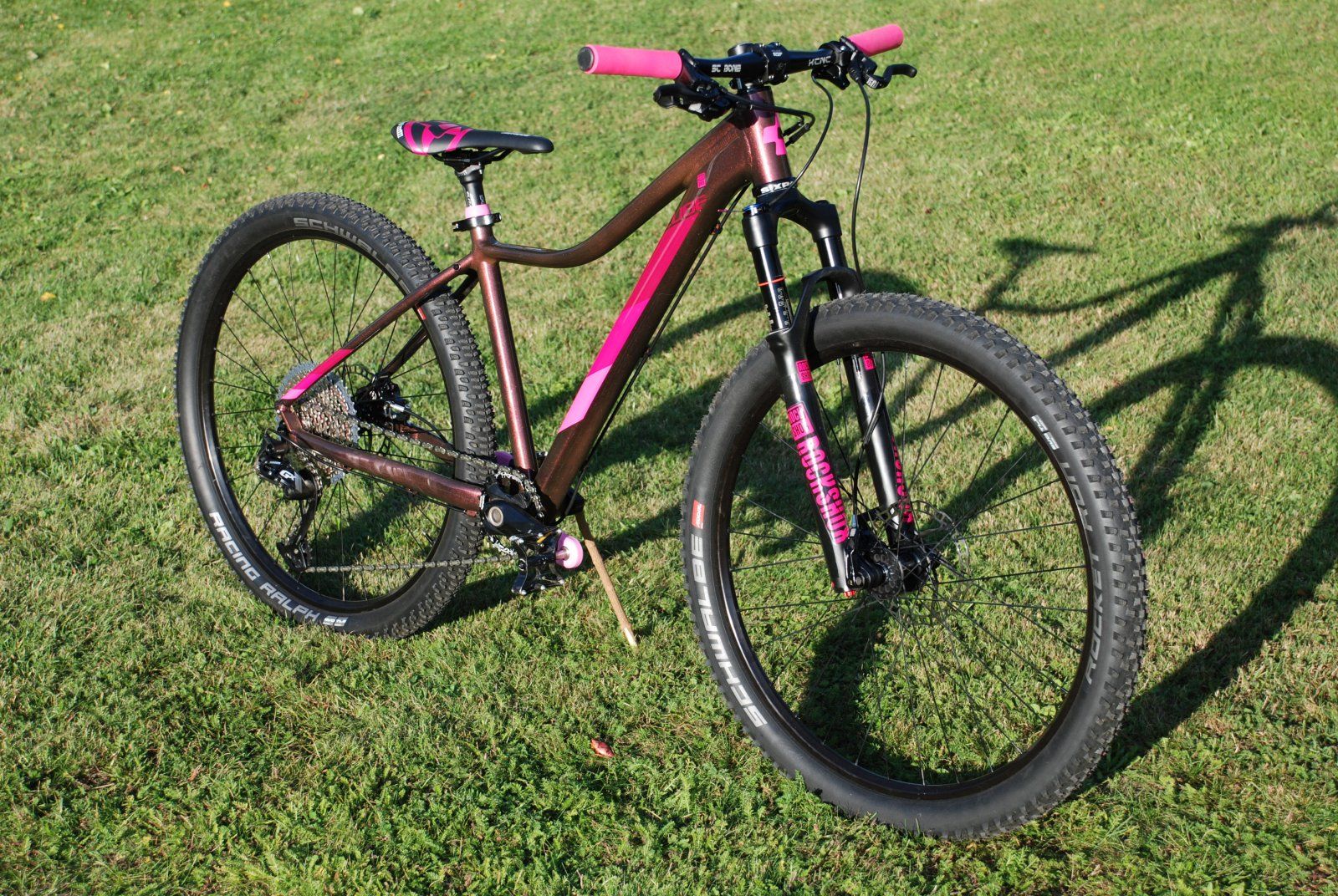

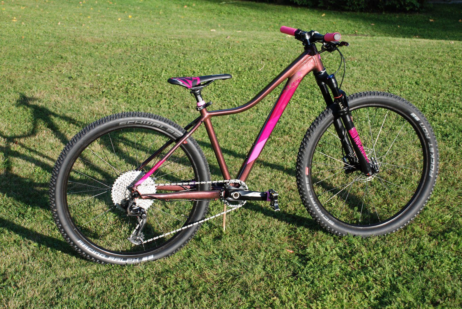

Moin, bei mir hat der CaneCreek 40 einwandfrei gepasst.Noch mal zum Cube-Rahmen: Von der 13,5''-Variante würde ich auch die Finger lassen. Aber der 16'', den wir verwendet haben, liegt mit einem R/S-Verhältnis von 0,62 im Rahmen des Üblichen.
Wegen dem geraden Steuerrohr muss man für eine taperd-Gabel eh unten eine EC-Schale beim Steuersatz verbauen. Das macht gleich auch den Lenkwinkel noch etwas flacher. Wichtig: Auf die Einbauhöhe beim Bund der Lagerschale unten achten. Der Rahmen ist nicht sehr tief ausgefräst. Ich habe deswegen am Cane Creek den Bund unten um 2mm kürzen müssen.
Insgesamt kann ich zum Cube nichts schlechtes sagen. Meine jüngste fährt damit genau das gleiche, wie alle anderen in der Familie. Und das sind bei uns nicht nur Waldautobahnen.

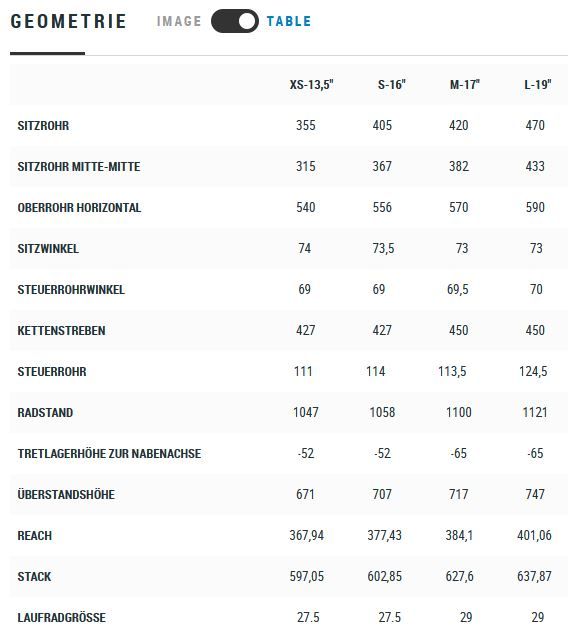

Bei welcher Größe hat das 16er bei euch gepasst??Ich bin mir nicht sicher, ob man den Angaben von Cube zu Reach und Stack glauben kann.
Bis 2018 waren die Werte folgendermaßen angegeben:
13,5'' R=345mm S=597mm R/S=0,58
16'' R=368mm S=597mm R/S=0,62
Seit 2019 lauten die Angaben plötzlich:
13,5'' R=368mm S=597mm R/S=0,62 (also exakt die Werte des 16'' in den Jahren zuvor)
16'' R=377mm S=603mm R/S=0,62
Keine Ahnung, ob sich da wirklich die Geometrie verändert hat. So richtig glauben kann ich das nicht. Mit dem 16-Zöller schien mir aber die Chance auf eine zumindest brauchbare Geo grundsätzlich höher. Zum Glück musste ich über den kleineren auch gar nicht nachdenken.

Warum soll der 16er Cube schon zu klein sein für 157/74 und kurzem Oberkörper?Auch die Cube 16 Zöller (WS) scheinen mir schon zu klein. Der Cube Rechner spuckt sogar XS aus - ich finde aber, dass eigentlich auch schon das 17 Zoll gehen müsste.
überschätze nicht wie lange die jungen Damen wachsen.Danke Dir. Sorry, da war ich nicht klar genug. Das passt jetzt aber in einem Jahr schon nicht mehr (ich geh davon aus, dass sie noch wächst - zumindest bei der Menge die sie gerade isst ;-))
Da habe ich eine andere Einstellung zu dem Thema.Danke Dir. Sorry, da war ich nicht klar genug. Das passt jetzt aber in einem Jahr schon nicht mehr (ich geh davon aus, dass sie noch wächst - zumindest bei der Menge die sie gerade isst ;-))
