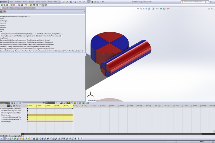

Die einfachste Art ein Schneckengetriebe zu verknüpfen wäre die Option
->Mechanische Verknüpfungen->Zahnrad
Da gibst du das von dir berechnete Verhältniss zwischen den Teilen ein.
Damit es dann in der Bewegungssimulation auch gut aussieht solltest du
die Teile vor der Verknüpfung akribitsch zu einander ausrichten.
Ick hab mal eben kurz was gezeichnet und für dich hochgeladen:
https://grabcad.com/library/beispiel-schneckengetriebe-verknupfung-in-sw-1
Bitteschön!
Grüße & ahoi!
