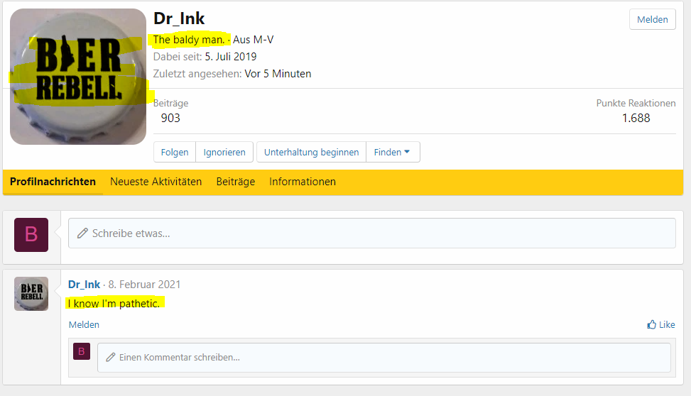

und genau deshalb:
frage mich nur was ihn dann noch hier hält
