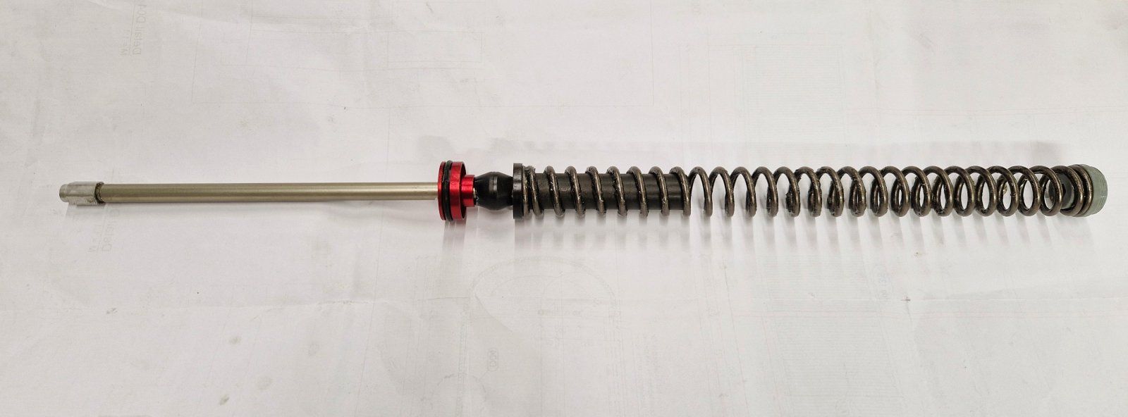

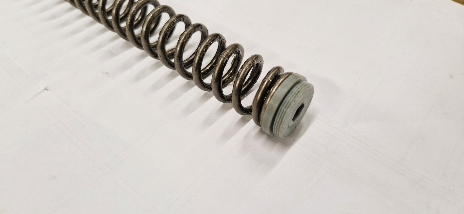

so heute meinen umbau abgeschlossen auf Coil. Federweg 170mm. ginge auch 180mm
Feder von einer Z1 + alter Airschaft der Lyrik. weil der kürzer ist

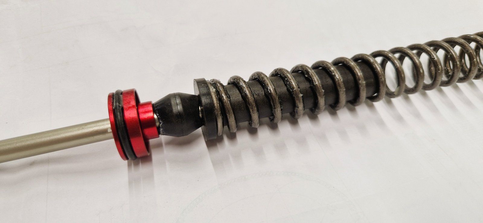

oben denn Token abgedreht und unten Statt dem Luftkolben einen Drehteil der die Feder führt
anschliessend noch die Feder mit einem Fahrrad schlauch überzogen sonst scheuert sie innen(muss man halt mal tauschen)
eventuell denn Gummipuffer auf eine Negativ Feder tauschen. mal sehen was die Testfahrt ergibt
etwas Luftunterstützung wäre auch noch möglich

Top. Du warst flotter als wir und hast das sauber ausgeführt. Bin Mega gespannt auf deine Erfahrung
so erste kurze Testfahrt gemacht. habe auch noch eine Z1 Coil mit Grip2
Losbrechmoment ist bei der Z1 fast nicht vorhanden. bei der Lyrik jedoch schon. woran es liegt ist schwer zu sagen. eventuell die Buchsen etwas zu eng obwohl die Gabel sehr gut funktioniert. auch schon in der Luft version
die Stahl version hebt das ganze natürlich auf ein anderes Niveau
Gabel ist ordentlich Progressiv. hätte ich jetzt nicht erwartet liegt vermutlich an der Luft die das unterstützt
habs Testweise etwas aufgepumpt. ist dann viel härter.
fahre aber null Druck in der Gabel

Hammer. Vielleicht ist der Schlauch doch zu dick. Marzocchi nimmt ja nur ne dünne Plastik Hülse. Außerdem sind die 35er Rohre innen schon knapp mit der marzocchi Feder.
Was das losbrechen angeht, tippe ich aber auf
A) die Dichtung in Air Kolbenführung, muss bei z1 ja nicht Luft halten
B)
den Dämpfer. Zumindest hatte ich da nen paar sehr fest sitzende Stangen von RockShox erlebt .
Hast du die Gabel mal gewogen ? Welche Federhäete?
Schlauch kann es nicht sein da genug Platz vorhanden. ist nur ein Dünner Schlauch
Dichtung wäre eine möglichkeit.
Charger denke ich nicht. geht einwandfrei
Gabel ist eingebaut. nicht gewogen. Feder ist Blau (Mittel)
einfach diese dazu rechnen
