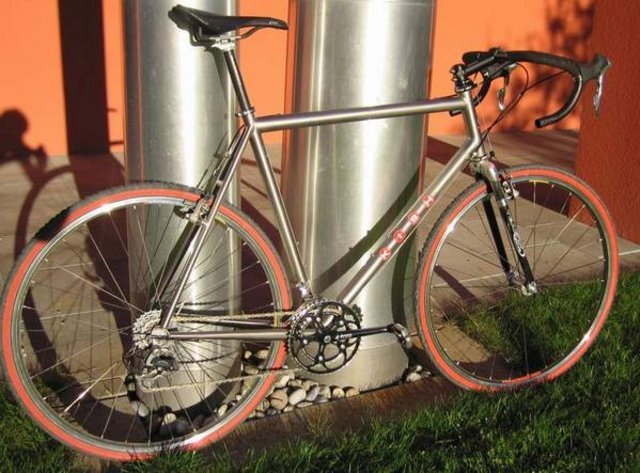

hallo
ich weiss ja das ösen nicht besonders schöön aussehen
bei seven kriegst du allenfalls auch custom ausfallenden wo das genze ästhetisch gelöst wird
sicher brauchst du die nicht wenn du crossrennen fährst aber falls du das rad auch mal anders nutzen willst können die nützlich sein
ich hab mich auf jeden fall ziemlich geärgert als ich an meinem titancrosser mal einen gepäckträger (der schmale tubus aus edelstahl, sieht fast so aus wie titan) für eine längere tour dranschrauben wollte.
discs find ich persönlich gut
hat natürlich nichts mit traditioneller crosseroptik zu tun bremst aber ziemlich gut in etwa vergleichbar mit einer v-brake aber mit gleicher bremswirkung bei nässe.
an die optik kann man sich gewöhnen vorallem wenn das rad sonst schöön aussieht.
meine bremse schleifft etwas im wiegetritt da man die rennrad-avid ziemlich eng einstellen muss wenn man einen harten druckpunkt will.
wahrscheinlich kann man aber auch mit etwas weniger druckpunkt gut fahren hab ich nie ausprobiert.
wenn die disc heiss ist schleifft sie sowieso und eigentlih stört das nicht beim fahren.
zb. so:
Ich fahr einen Kish Crosser mit Wound Up Gabel, aber erst seit 2 Monaten und hab erst knapp 800km drauf, daher noch nicht viel Erfahrung. (Bin kein crosser, sondern brauch das Radl zum Trainieren und fahren über Land und Berge). Ich fahre mir Crossreifen und Strassenreifen. Bremsen sind Avid Shorties mit Swissstop Belägen. Dazu Dura Aces STI gehen recht gut. Räder sind zweimal tune auf Mavic Open Pro von tune gespeicht. Reifen nur Tufos mit Sauce drin einfahc genial. Stütze Titan von USE. Kurbel und Tretie von tune. Lenker und Vorbau Syntace. Pedale Eggbeater. Gesamt 8.2 Kg.
Bisher hab ich mit dem Rad sowas von gar keinen Problemen, dass es mich stutzig macht. Ist alles recht solide und funkt fantastisch. Der rahmen ist auf Mass und passt mir ausgezeichnet. Auch die WoundUp ist genial. Mit den Crossreifen überhaupt kein Rubbeln, mit den Strassenreifen nur wenn ich die Beläge schlecht einstelle. Ich probier jetzt noch die Pauls Neo_retro Bremsen aus, aber vermutlich lass ich wie es ist. Möchte kein anderes. Wenn ich aber einen anderen Rahmen nehmen würde, dann wohl einen Seven (und trotz dem Aussehen hätte ich auch gerne Ösen hinten dran, hab ich vergessen).

craze schrieb:
Wie das aussieht kannst Du an meinem Morati Crosser sehen
Schönes Teil, sehr stimming aufgebaut - gratuliere! Ich hoffe, meins wird
ähnlich schön.
Habe heute das Angebot für die Goldlackierung bekommen, für Rahmen und
Gabel 700,- €ier - die Spinnen! Werde wahrescheinlich doch auf blankes
Titan zurückgreifen.
Gruß & Dank,
Dr. M.
