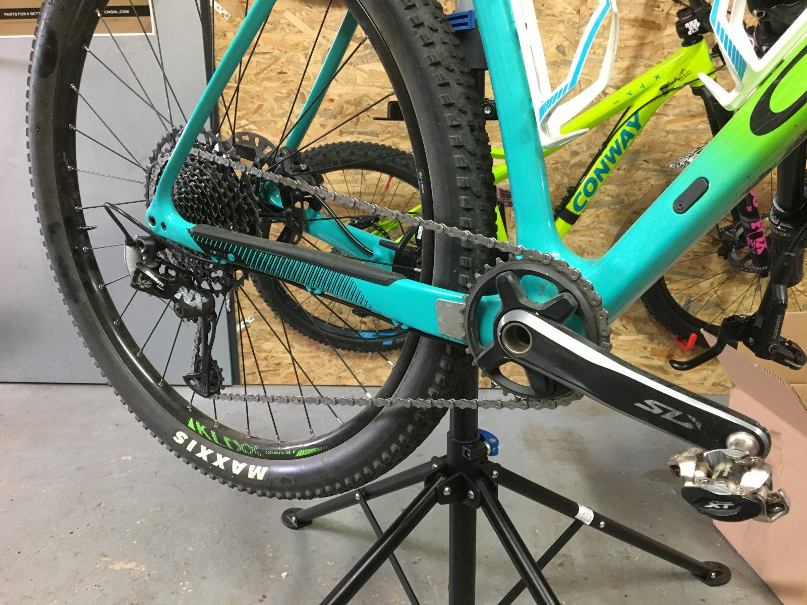

So, dann schreibe ich auch mal meinen Senf dazu ... past ganz gut, ich habe gerade von 2X11 auf 1x12 Shimano umgebaut.
Ausgangslage war eine XT-Schaltung, inclusive der Kurbel (8000er Serie). Der Nabe habe ich nicht mehr so recht getraut (Freilauf), deshalb war für mich naheliegend, diese komplett zu ersetzen. Für mich war auch wichtig, dass ich weiterhin ein ovales Kettenblatt fahren kann.
Neue Teile:
- XT-Nabe
- XT Kassette 12x 10-51
- XT 12x Schalthebel
- neue Speichen
- neues Kettenblatt
- XT Schaltwerk 12x
- Adapter Cernterlock - 6 Schrauben
Tricky war die Suche nach einem Kettenblatt, das auf den asymmetrischen 4-Arm passt, oval ist und für XT 12x geeignet ist. Gibt's: https://www.bike-components.de/de/a...-fuer-Shimano-XT-M8000-und-HG-12-fach-p76227/ . Dazu muss man wissen, dass es (wenigstens bei der 8000er Serie) keine expliziten 1-fach Kurbeln gibt. Die Kurbel selbst ist immer 2-fach, nur im Kettenblatt unterscheiden sich die 1x vom 2x "Kurbeln". Die Kettenlinie ist selbst mit dieser Konstellation immer noch im "grünen Bereich", was Shimano an Kettenlinien veröffentlicht. Das verlinkte KB hat ein Offset nach innen, verbessert also die Kettenlinie.
Die Nabe habe ich selbst eingespeicht. Eigentlich hätten die alten Speichen passen sollen, aber da hat es am Ende um 1 bis 2 1/10 mm gefehlt, also neue Speichen rein. Zentrieren war total easy, ich war echt überrrascht, wie einfach das gegangen ist.
Im Ergebnis läuft die Schaltung wie gewünscht. Alle Teile passen zusammen, auch das Kettenblatt läuft sauber.
Wer hier nicht auf XT geht, sondern auf SLX und Deore, kann sicher noch einiges an Geld sparen.

Hab auch noch ein Kettenblatt gefunden (Weil bei bike24 lange lieferzeit) : https://www.bike-components.de/de/O...-SLX-M7000-p50327/?o=69400033-black-32-Zaehne
Sollte passen? Brauche aber neue Schrauben, da die Alten zu kurz sein werden oder?
Beim AbsoluteBlack sind die Schrauben mit dabei, was du beim OneUp brauchst, weiß ich nicht.
Das OneUp, was du verlinkt hast, geht halt nicht mit Shimano 12-fach Ketten. Wenn du auf die NX gehst, ist das aber kein Hindernis, du wirst da wahrscheinlich auf eine andere Kette gehen.

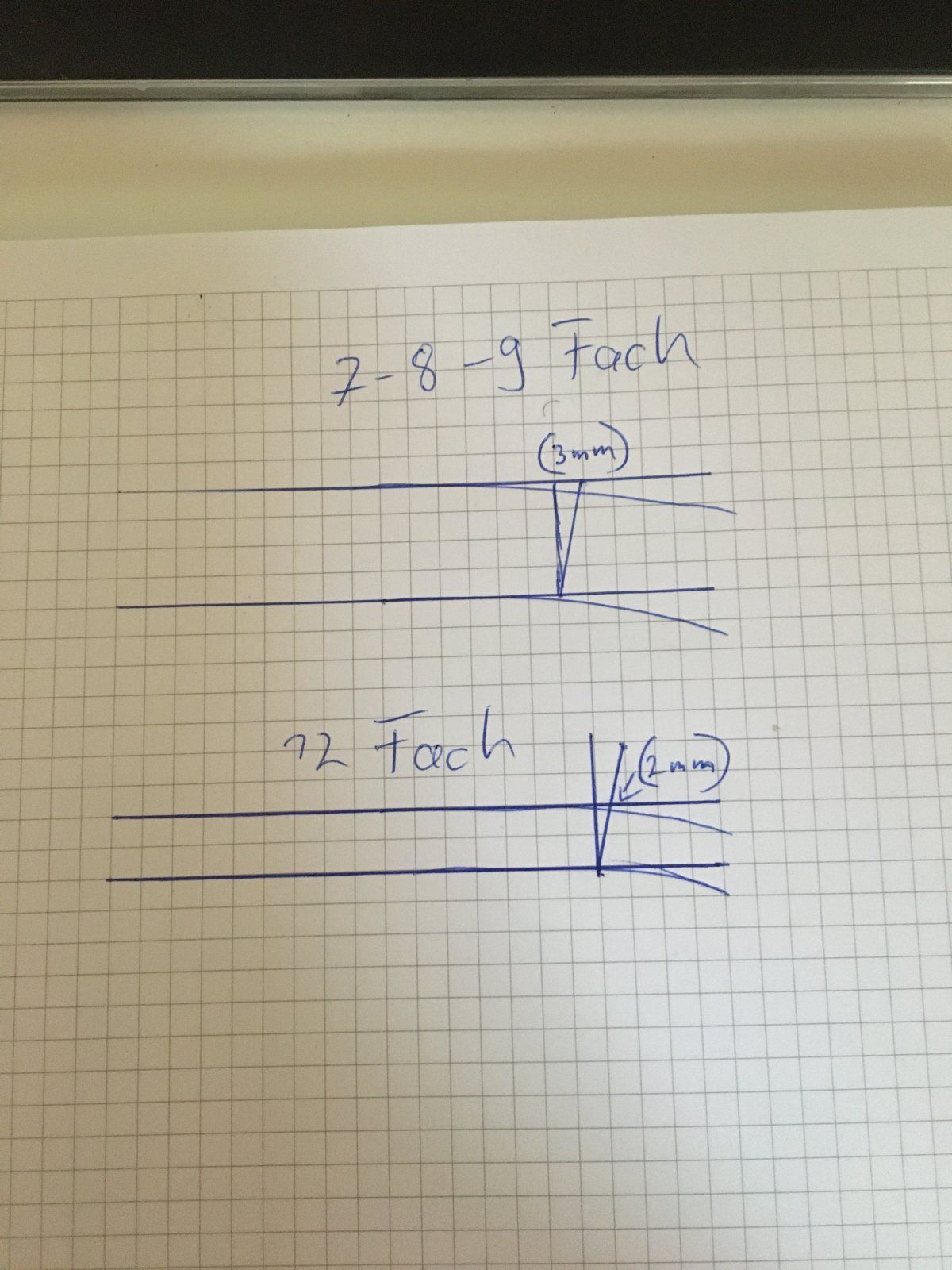

Was eher machbar wäre, aber viel zu aufwändig, wäre ein Kippen von Ritzelpaket und Kettenblatt, so dass die Kette zwar innerhalb vom Rahmen schräg läuft, aber gerade zwischen KB und Ritzel.
Aber warum soll man das optimieren, es funktioniert doch auch mit bestialischen Kettenverbiegungen.
Und vor allem steigen die Aktien der Kettenproduzenten in ungeahnte Höhen .
So würde ich das nicht sehen. die Ketten halten meiner Erfahrung nach weitaus länger als vor 20 Jahren, obwohl die so mißhandelt werden. vor ca. 20 Jahren hat bei mir eine Kette ca. 1.000 km gehalten, bis sie gerissen ist. Es war immer das gleiche Schadensbild: Durch die Belastungen wird die Vernietung immer weiter, die äußeren Platten gehen auseinander, bis der Niet nicht mehr hält. Reparieren zwecklos, weil alle anderen Nietstellen genauso geweitet sind. Dieses Schadensmuster habe ich seit ewigen Zeiten nicht mehr gehabt. Ich könnte mir vorstellen, dass das sogar mit der Entwicklung von 10/11/12-fach zusammen hängt. Die Ketten werden dadurch schmäler als 8/9-fache, also sind auch die Biegekräfte auf einen schmaleren Bereich verteilt und das Schalten mit Last verteilt sich auch auf einen schmäleren Bereich. Dadurch sollten die Ketten (wenn ich richtig überlegt habe) insgesamt besser mit Biegekräften zurecht kommen.
gebe dir da recht und kann es glaube such näher erläutern per Skizze.
Der weg der das äußere Glied überwinden muss wird kleiner also auch die Belastung/Verschleiss weniger
Winkel bleibt gleich!
