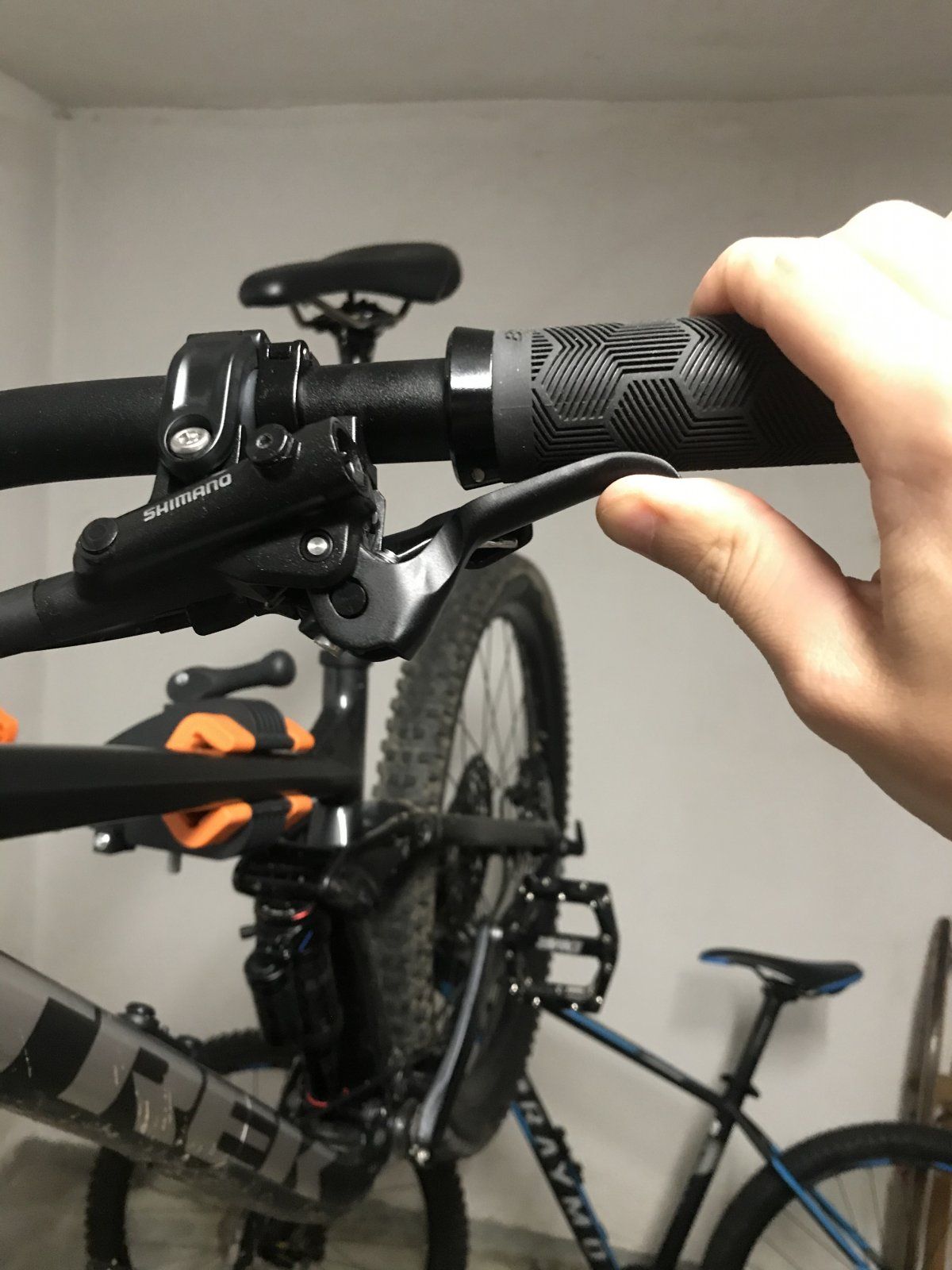

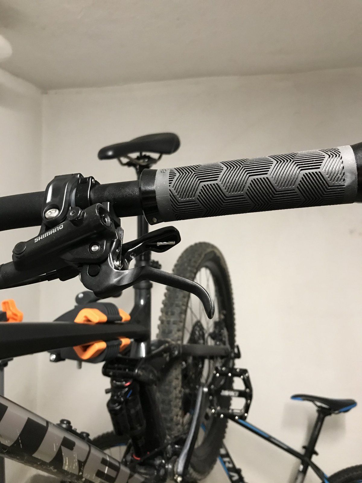

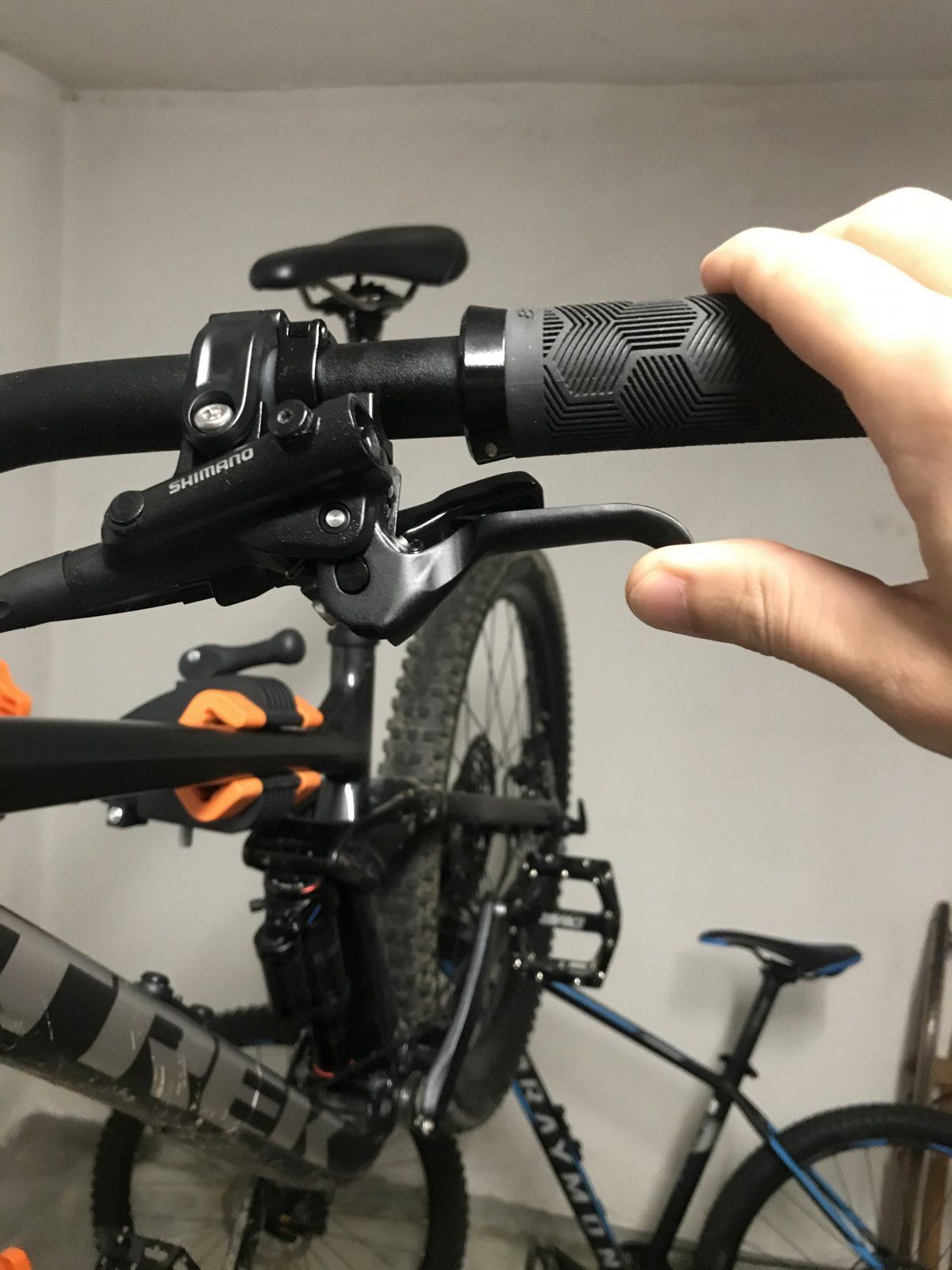

Anbei habe ich drei Bilder.
1. Normaler Stand des Hebels
2. Hebel am Druckpunkt
3. Maximale Krafteinwirkung am Hebel

Leerweg und Härte des Druckpunkts sind verschiedene Dinge.
Die Härte des Druckpunkts hängt in erster Linie davon ab, ob sauber entlüftet ist.
Der Leerweg kann aber durch das Entlüften nicht beeinflusst werden. Der Leerweg ist ein konstruktives Merkmal der Bremse und hängt von mehreren Faktoren ab. Am Geber (Hebel) ist es der Weg, den der Hebel zurücklegt, bis die Primärdichtung am Geberkolben die Schnüffelbohrung zum Ausgleichsbehälter überfährt und damit das Hochdrucksystem zu wirken beginnt.
Am Sattel hängt der Leerweg vom Abstand der Beläge zur Scheibe ab. Dieser Abstand bleibt durch die Belagnachstellung über die Zeit konstant, auch wenn Beläge und Scheibe dünner werden. Die Kolben werden dann weiter aus dem Sattel gefahren, die Rückstellung bleibt gleich und ist abhängig von der Geometrie/Auslegung der Quadringe und dem Reibungskoeffizienten zwischen Kolben und Quadring. Wenn deine Kolben maximal leicht laufen, weil du sie gut geschmiert hast, dann kannst du das System dahingehend nicht weiter optimieren.
Du kannst jetzt "bescheißen", indem du den Luftspalt zwischen den Belägen verkleinerst - mehr, als es konstruktiv vorgesehen ist. Dafür fährst du die Kolben ohne Laufrad etwas weiter aus. Aber halt nur so weit, dass die Bremsscheibe später noch schleiffrei dazwischen passt. "Bescheißen" deshalb, weil dann der Leerweg zwar geringer wird und der Druckpunkt eher kommt, das ganze aber nur temporär ist. Mit stetig abnehmender Belag- und Scheibendicke wird auch der Leerweg wieder größer, bis der konstruktive Leerweg der Bremse wieder erreicht ist und die automatische Belagnachstellung wieder regulär zu wirken beginnt.

Der Leerweg sollte identisch sein. Ich vermute mal, du hast die Kolben vorher nicht komplett zurückgedrückt?
Shimano Bremsen haben auf Grund des großen Belagabstandes einen recht großen Leerweg, das ist durchaus normal. Und dass du im Stand den Hebel mit viel Kraft bis zum Lenker durchdrücken kannst ist auch normal. Im Gelände machst du damit i.d.R. aber einen Salto über den Lenker.

So, habe gerade mal deine Bilder bei meinen Shimanos nachgestellt.
Druckpunkt ebenfalls bei ca. 1/3 bis 1/2, die Hebel lassen sich mit dem Daumen und viel Kraft auch bis zum Lenker durchdrücken.
So gesehen alles in Ordnung bei dir, mit Hebel am Lenker habe ich wie gesagt bisher noch nicht bremsen müssen.
