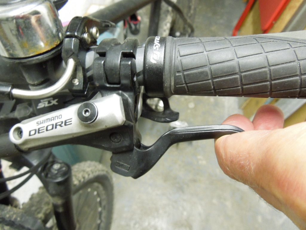

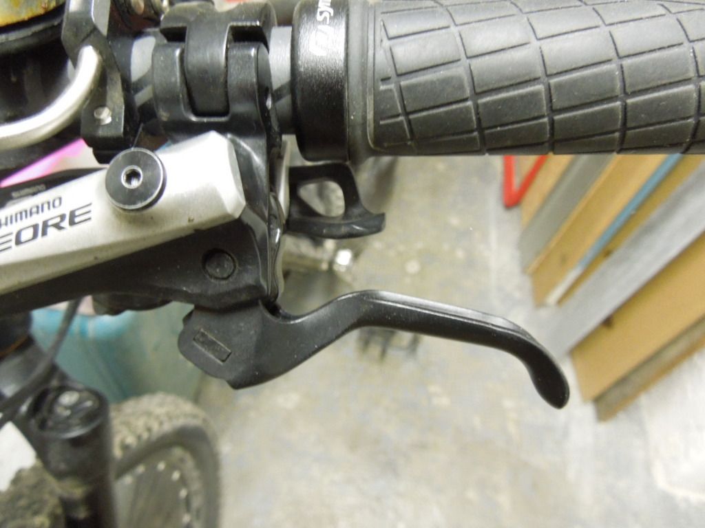

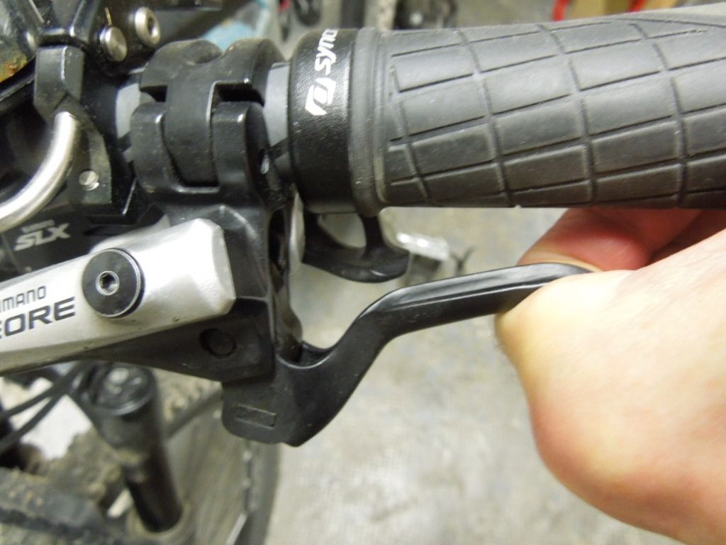

Hebel recht nah am Lenker. Bild 2 Druckpunkt. Bild 3 maximaler Hebelweg am VR. HR natürlich etwas weicher. Mir passt das gut, ich möchte nicht schon beim Griff nach dem Hebel den Druckpunkt.
Sieht bei mir genauso aus , jedoch kommt mein druckpunkt weiter vorn , da ich die Griffweiten Verstellung weit raus habe

.Anhang anzeigen 1326397Anhang anzeigen 1326398Anhang anzeigen 1326399Anhang anzeigen 1326400

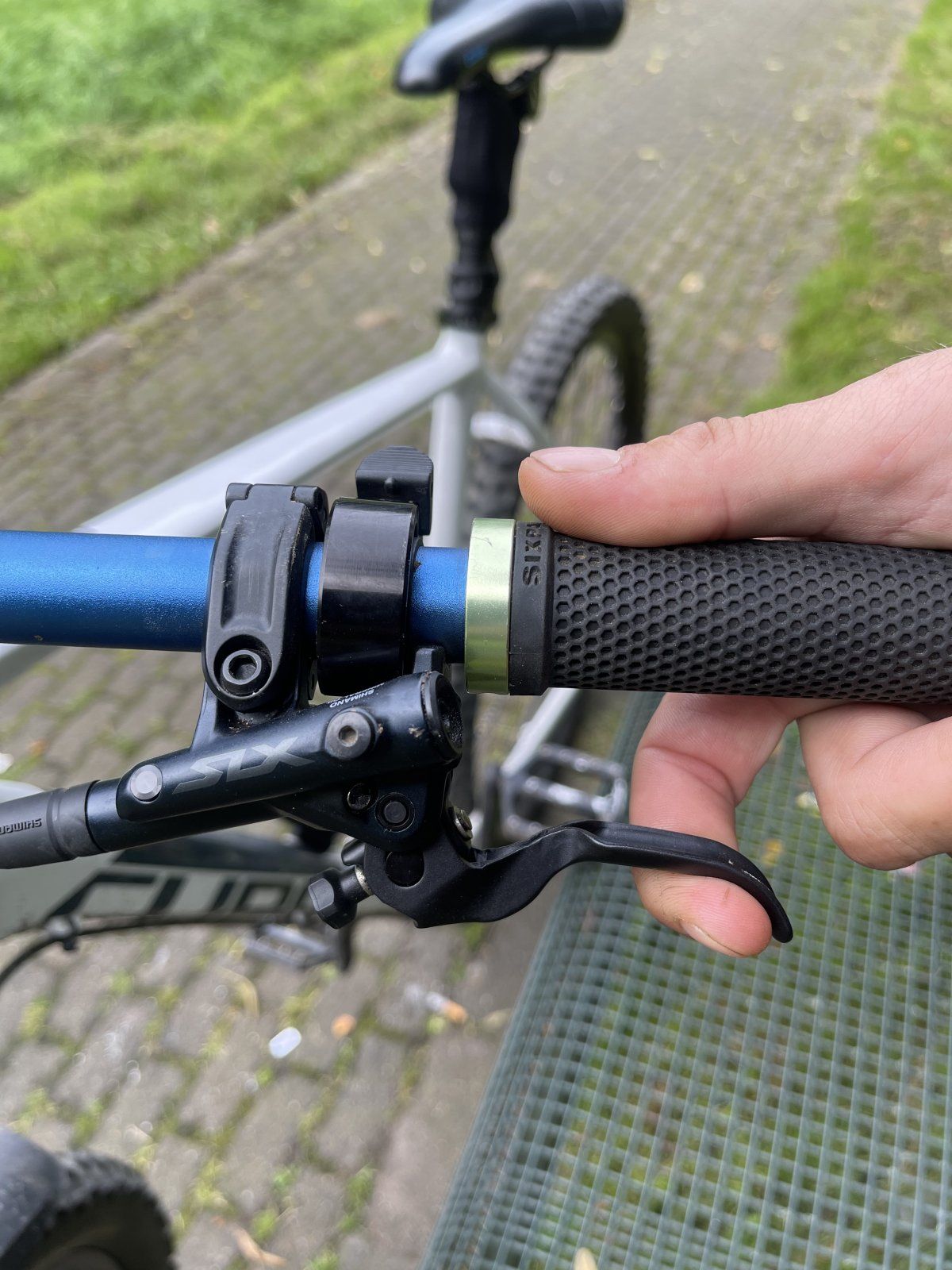

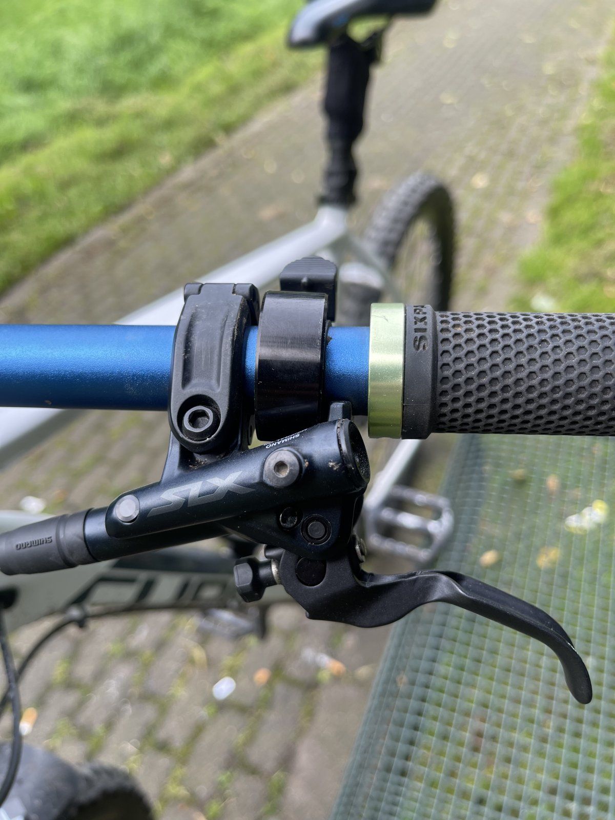

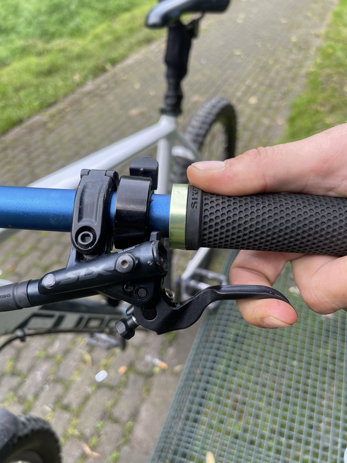

Bei mir war der Druckpunkt bei Bild drei und der Bremshebel ließ sich bis an den Lenker ziehen. Stand jetzt ist der Druckpunkt und Ende ein kleines bisschen vor deinem auf Bild zwei bzw drei.
3-4 Mal schnell am Hebel ziehen bringt leichte Verbesserung.
Bei Dir tippe ich auf Luft im System. Klassisches Symptom, wenn nach ein paar mal Bremsen der Druckpunkt früher einsetzt. Beim TE frage ich mich, ob die SLX vielleicht eine Hebelweitenverstellung irgendwo versteckt hat, an der man einstellen kann, wie weit der Hebel vom Lenker steht, wenn der Druckpunkt einsetzt? Meine XT 785er hat das, an dieser isr es aber ein gut sichtbares Einstellrädchen am Hebel, an dem man als allererstes herumspielt, wenn die Bremse zu Hause ankommt. Wenn aber die SLX eine versteckte Schraube für so was hat, könnte es am ehesten daran liegen.
Müsste die SLX doch als Schraube haben.
Wenn die Bremse sich aufpumpen lässt, ist meist noch irgendwo Luft im System. Oder aber die Quadringe im Nehmerzinder sind zu träge, weil zu alt o ä. Oder es ist sehr kalt.
Die kann man leider nicht erneuern, weil einzeln nicht erhältlich.
Die kommen dann nicht schnell genug mit dem Rückstellen hinterher, und bevor die Kolben ganz zurück sind, pumpt man am Geber schon nach.

Da hast du etwas falsch verstanden. Ich habe spätestens nach dem halben Hebelweg einen harten Druckpunkt, danach verbiegt sich nur der Hebel.

Ich habe die 6100er - also gleicher Hebel aber 2-Kolbenbremse und exakt das selbe Problem. Am VR nicht so ausgeprägt, aber am HR genau wie auf deinen Fotos. 3-4 Mal schnell am Hebel ziehen bringt leichte Verbesserung. Während der Fahrt wird es dann auch nochmals besser aber kein Vergleich zur BR-MT420 am Rad meiner Frau, wo an beiden Bremsen im ersten Drittel ein fester Druckpunkt anliegt. Bremsbeläge und Scheiben sind bei mir neu.

Also anhand deiner Bilder ist die Bremse eben nicht in Ordnung. Nach dem Druckpunkt sollte man den Hebel mit der "üblichen Bremskraft" nicht mehr so weit ziehen können. Da ist noch Luft drin.
