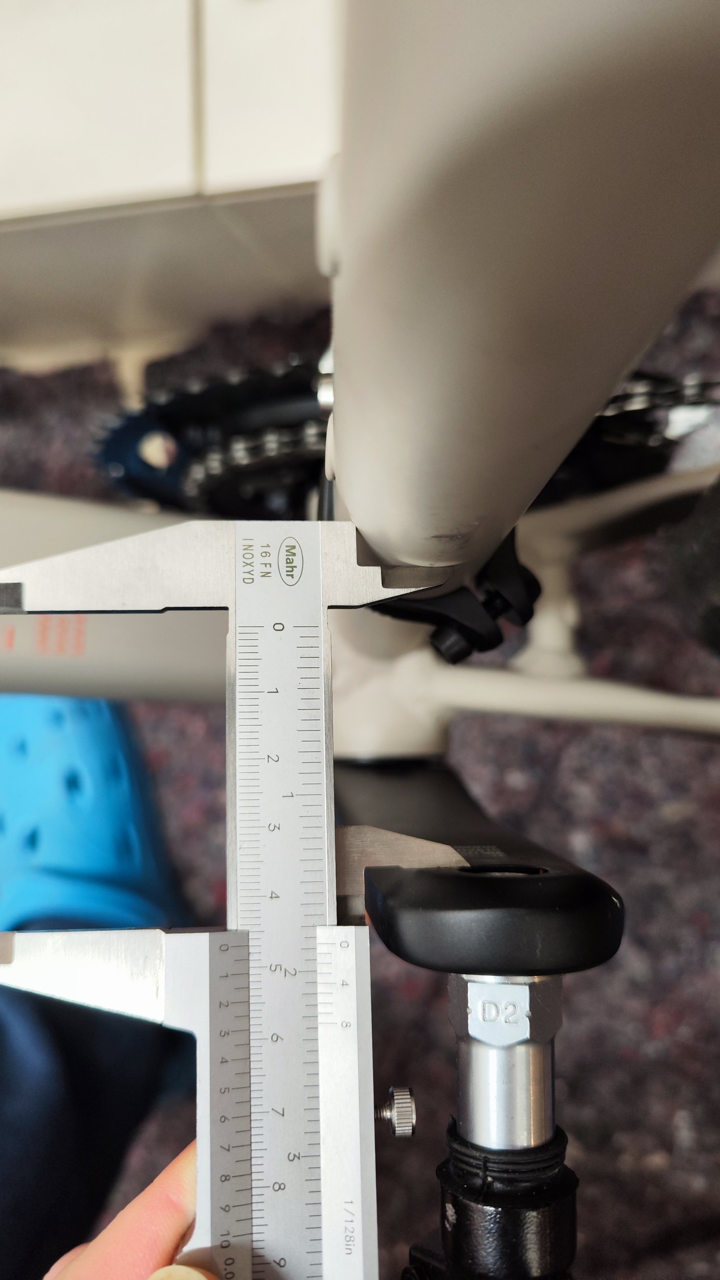

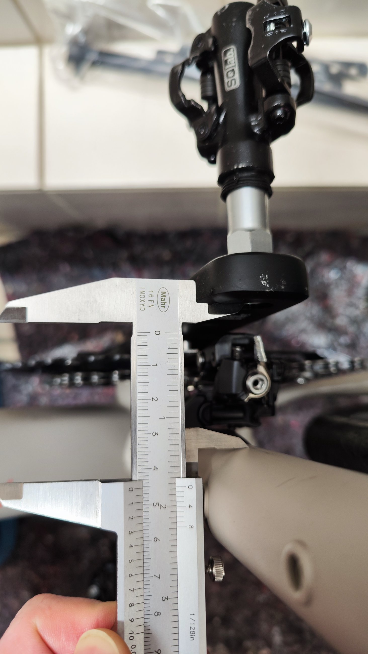

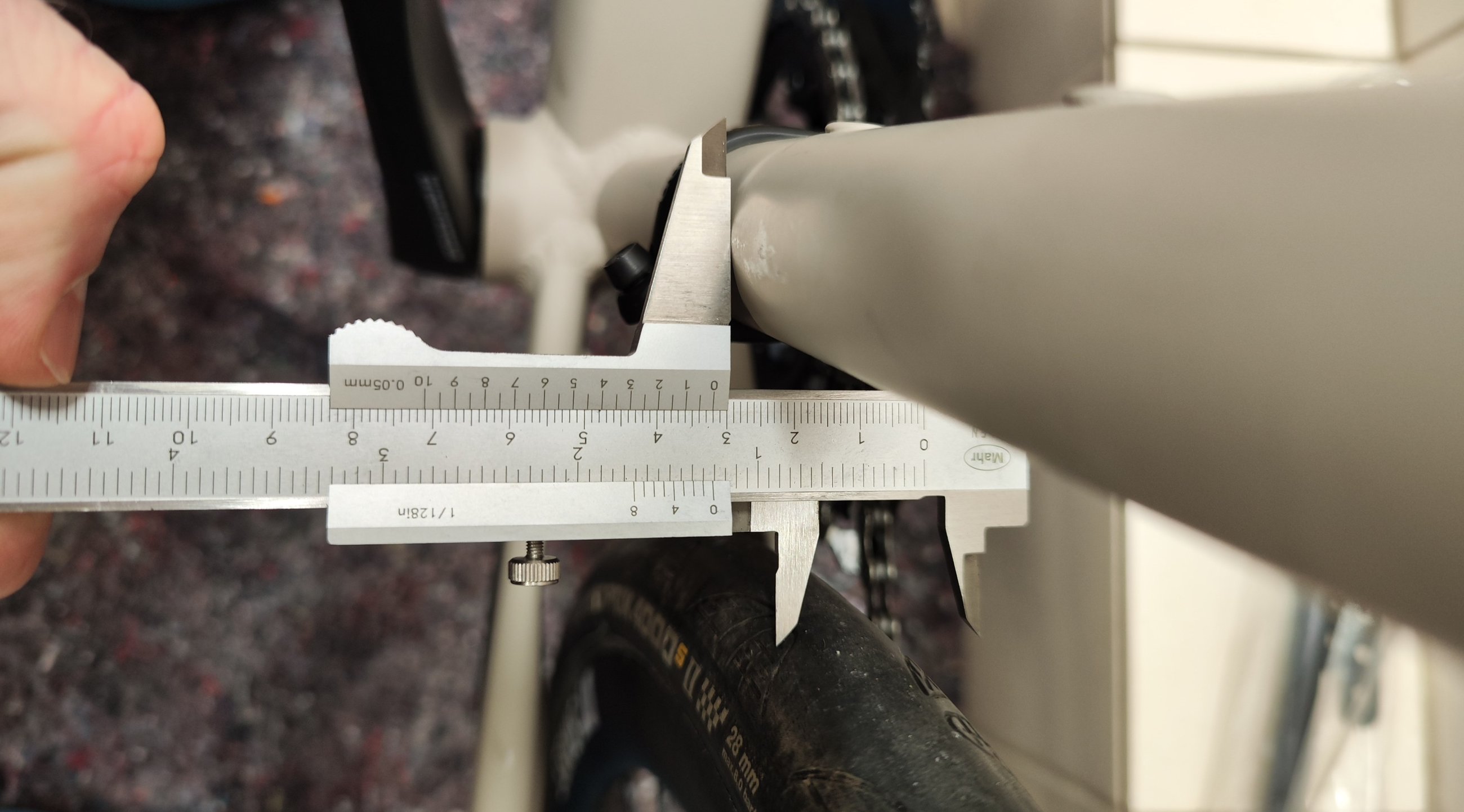

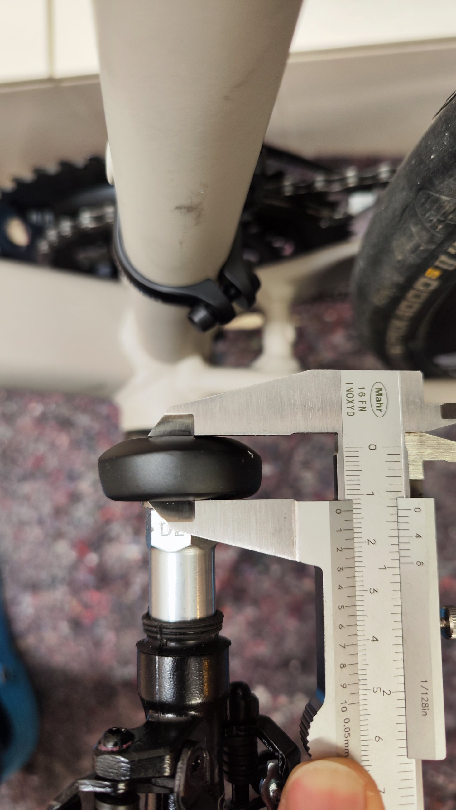

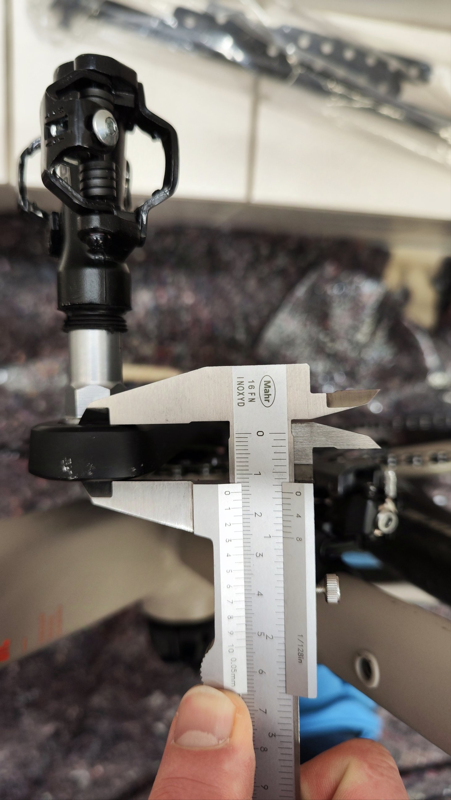

Die Fotos haben mich neugierig gemacht. Anbei wie das an meinem Orbea Terra serienmäßig aussieht, bis auf die Pedale. Sind auch nur so 2-4mm
Das sieht ja gar nicht so viel anders als bei mir aus, danke fürs Nachmessen!😊
Nur zur Sicherheit, das Bild ist hinten auf dem kleinsten Ritzel, vorne auf dem Großen Kettenblatt?
Kannst Du verifizieren ob die Kurbel, besser die Abstände vom Sattelrohr bis zur Kurbel 1-2mm unsymmetrisch ist Bei mir ca, 45mm links, 47mm rechts (siehe Bilder unten)?
Ich war dann mal messen. 😊
Ich hoffe es ist umfassend und alles zu erkennen.
Nicht im Bild, Q-Faktor mit Spacer (2,5mm) ist 152mm.
Ich frage mich gerade ob der Rahmen ein montags Modell ist, die Kurbel Sitz trotz Spacer rechts etwas weiter links. 🤔
Anhang anzeigen 2045013Anhang anzeigen 2045014Anhang anzeigen 2045083Anhang anzeigen 2045086
Ja genau, kleinster Abstand. Wirklich gemessen habe ich nicht, nur geschätzt.

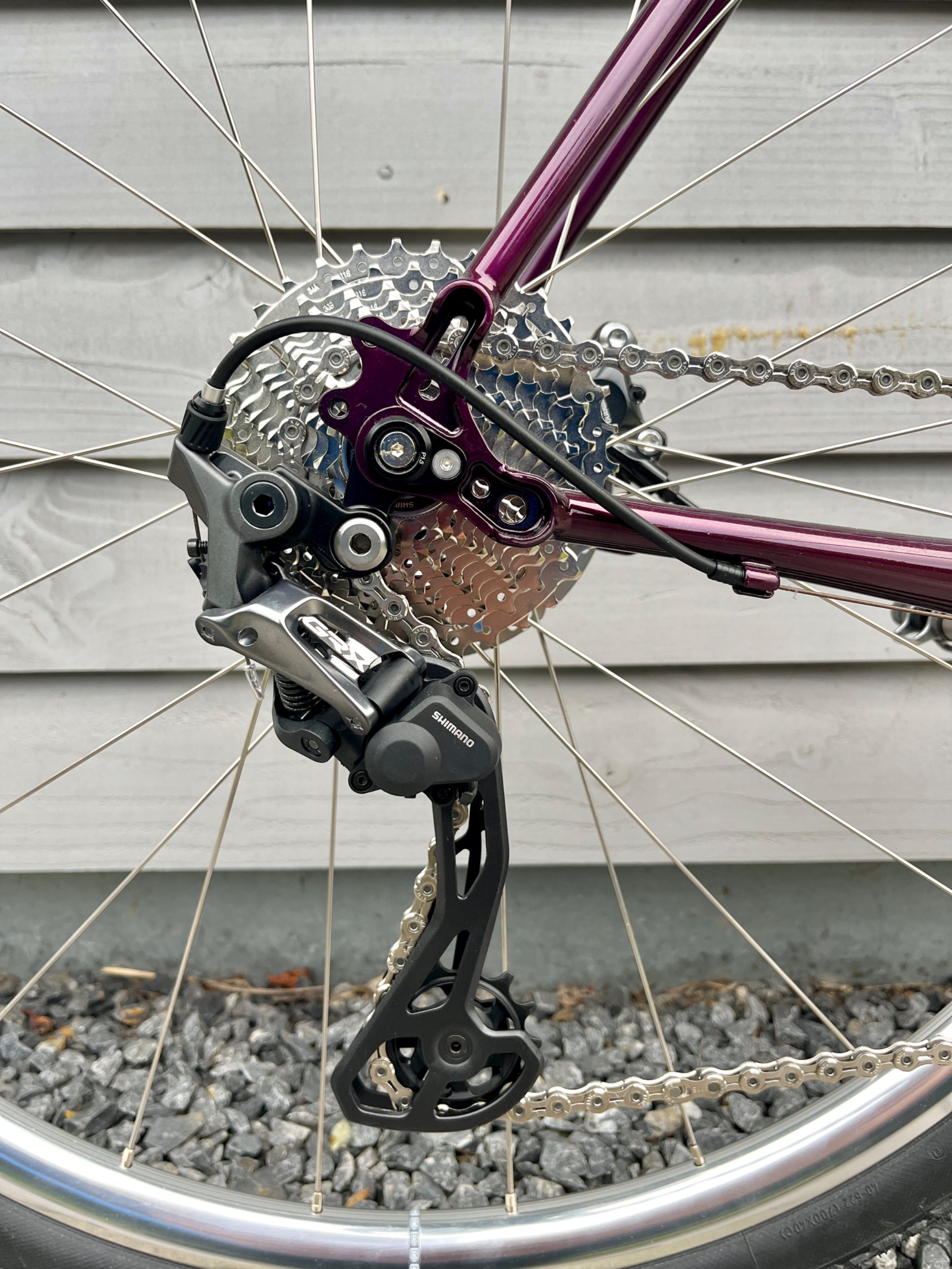

So beides angekommen und umgebaut.
Das goldene Rädchen ist nur provisorisch da bei mir qualitativ bessere pulleys dran kommen ( nicht den china ceramic billig kram).
Grx 812 mit garbaruk käfig.
Mal sehn wies als 3fach arbeitet🤣
