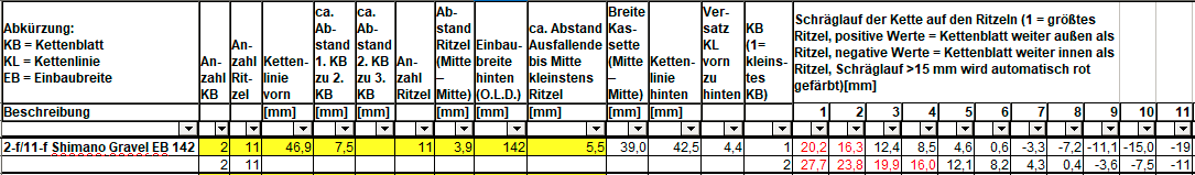

Pendiv gibt für 3-fach eine Kettenlinie von 49 mm an.
https://www.novosport.de/files/28/pendix-montageanleitung-deutsch.pdf (Seite 5)
Demnach hättest Du bei 2-fach (inneres + mittleres KB) ca. 45 - 45,5 mm Kettenlinie ggü. 46,9 mm bei der GRX. Du kommst also mit dem 30er KB den Kettenstreben etwas näher.

Wenn dort genug Platz ist, hättest Du vorne zumindest eine etwas bessere Kettenlinie, vor allem beim leichtesten Gang.
