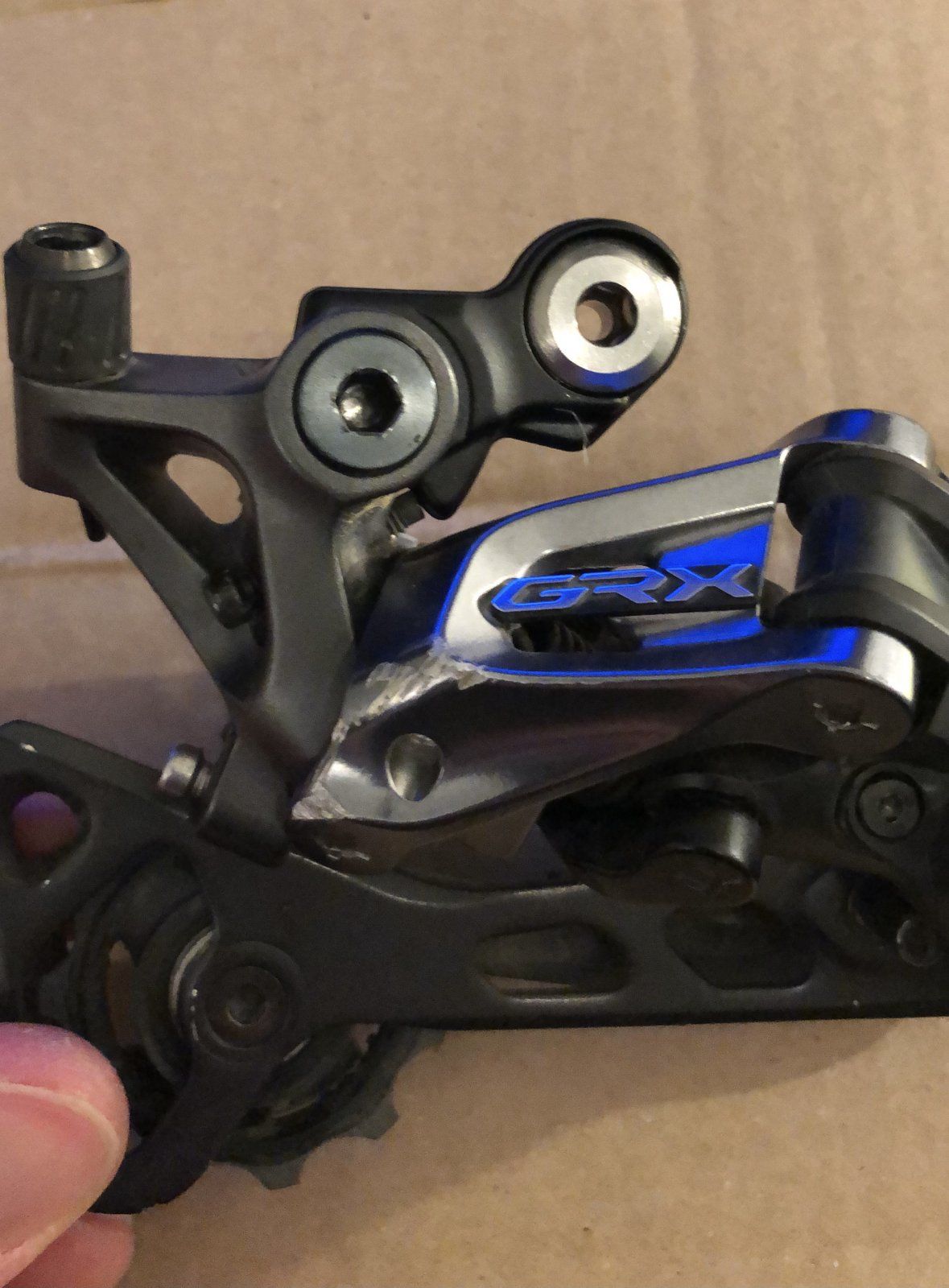

Ich hab das 812er Schaltwerk gebraucht gekauft und der Verkäufer hatte das an 'nem Ratt mit DirectMount Schaltauge montiert, sprich diese "Achseinheit" hat gefehlt. Jetzt hatte n Kumpel son Teil rumliegen, wahrscheinlich von einem XT Schaltwerk. Die Schraube die die "Achseinheit" am Schaltwerk fixiert ist anders aber sonst sieht das Teil ganz gut aus. Kann jemand bestätigen das das so richtig ist?
Das sieht gut aus und sollte passen. Und ja, die Schrauben sind unterschiedlich.

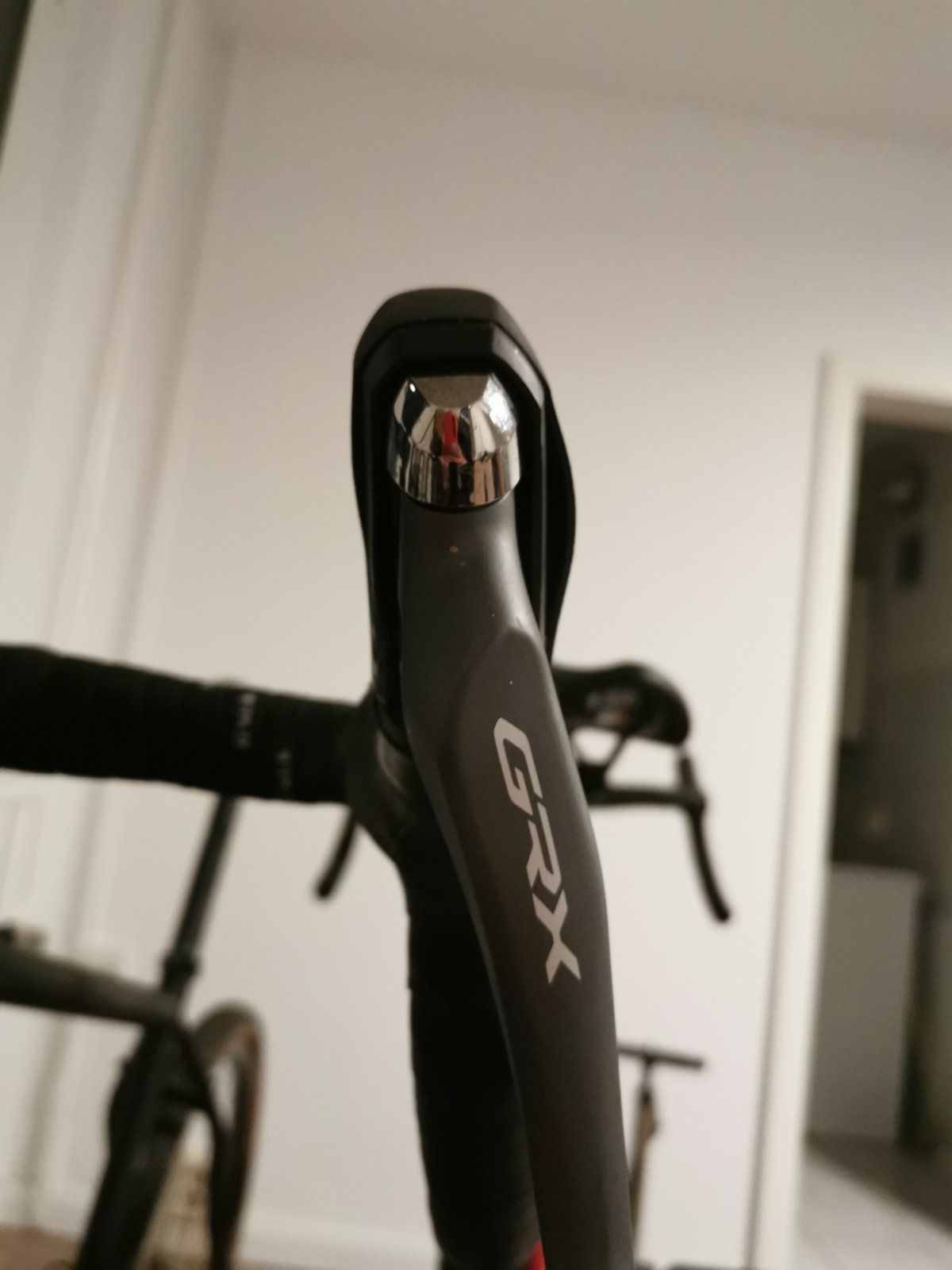

Das kann ich so bestätigen! Die Griffgummis sehen seit Tagen unverändert aus, siehe Fotos.
Paul Lange will nix davon wissen und hat mich an den Fachhändler verwiesen. Denke mal selbst mit neuen Gummis würde es nach einmal umklappen wieder so aussehen wie jetzt. Da hat Shimano einfach Mistqualität abgeliefert. Vermutlich muss man damit leben oder das mit doppelseitigem Klebeband fixieren... Enttäuschend!
Und wo ist da jetzt das Problem? Kommst du mit den Händen nicht mehr drum? Vor der Eisdiele würde es mir nicht auffallen.

Mit den Griffgummis ist es an den Ultegra STIs dasselbe Trauerspiel wie an den GRX. Bei meinen ziehen die sich auch nicht mehr zurück, es wird zwar mit der Zeit ein wenig besser, aber richtig bündig setzen die sich nie wieder. Es sieht halt einfach kacke aus, irgendwie abgeranzt, und das quasi direkt ab Neuzustand, nur weil man den Gummi einmal nach hinten streifen musste zum Zug einfädeln und entlüften. Mich stört das auch. Und ich bin sonst wahrlich kein Ästhetiker.

+1
Das geht nich mehr weg.
Im Neuzustand einmal entlüftet und is nu seit einem Jahr so..
Schon ärgerlich, aber wenn ich auf dem Bock sitz greif ich ja drauf.
Man darf nur nich dran denken was das gekostet hat :(
Dem kann ich nur zustimmen! Natürlich ist es in erster Linie ein optischer Mangel. Wenn das Griffgummi nach 10x rauf- und runter machen so aussehen würde, ok. Aber nach einem einzigen Mal?!? Sowas hätte ich nicht erwartet.
Ggf. Etwas Öl oder Reinigungsmittel auf dem Plastik geblieben und das hat Auswirkungen auf das Gummi. Sah bei mir genauso aus bei einem Gummi. Hab den dann getauscht. (Erfordert die Demontage der Bremsleitungen, da er von hinten aufgezogen wird, danach darfst natürlich wieder entlüften :D)
Imho ist dass eine vollständige Fehlkonstruktion, bei älteren 105ern konnte man die Gummis noch bin vorne wechseln
Kann ich zumindest bei meinen als Grund ausschließen. Wenn ich Entlüfte wickel ich immer vor dem zurückgestreiften Griffgummi einen sauberen Lappen drum, damit ja kein Öl auf den Griffgummi kommen kann, und anschließend wird gründlich mit Alkohol abgesprüht und gewischt. Geputzt wird nur mit Regenwasser ohne irgendwelche Mittelchen. Die Gummis sehen trotzdem so aus wie auf dem Foto von BlackSpider.

Das sieht ja übel aus. Vielleicht zieht sich das wieder etwas zusammen wenn mans vorsichtig mit einem (Heißluft)-Fön warm macht?

Das sieht schon ganz schön extrem aus. Hilft es etwas die Gummis in Richtung Lenker zu ziehen?
Im Gegenteil. Wenn man das Griffgummi nach hinten zieht, also in Richtung Lenkerbogen, dann entsteht eine Spannung, die das Gummi vornehmlich in die richtige Position verspannt. Dann ist der Spalt ganz vorne weg, aber an beiden Seiten bleibt die Lücke. Die Rastnasen sitzen zwar an der richtigen Position, lassen sich auch in ihre Vertiefungen drücken, bleiben dort aber nicht stecken. Sobald du dann fährst
und in der Oberlenkerposition mit dem Gewicht deines Oberkörpers und der Arme in den Hoods hängst, schiebt es das Gummi wieder nach vorne und alles gerät außer Form.
Bringt alles nichts. War damit auch schon beim Händler, von dem ich die Einheit gebraucht gekauft hatte und der sie mir montiert hatte und auch der hat nach einigen Versuchen, die Sache zu richten, nur mit den Achseln gezuckt. Kannmannixmachen...
Ich hab beschlossen, mich nicht weiter darüber aufzuregen, weil es eh nix bringt.

Zu den Gummis: hat es schon mal jemand mit dem Fön probiert, ob die sich nach Erhitzen zusammenziehen?
Ich nicht, aber ich hab es auch bei meinen aufgegeben, da was zu erreichen...
