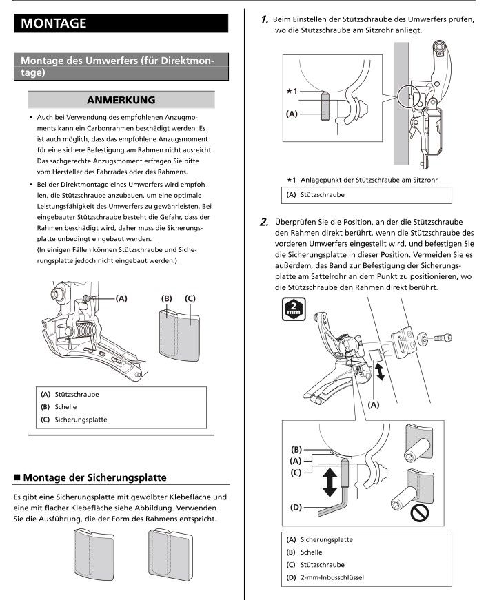

Schutz für den Rahmen, am Anschlag der Stützschraube...
Abstützplatte für die kleine Umwerferschraube für den Rahmen!
Danke erstmal.
Leuchtet mir auch nach Studium der Zeichnung nicht so recht ein.
Der Umwerfer wird doch an die Schelle montiert, kommt also mit dem Rahmen gar nicht in Berührung.
Und selbst wenn die Halterung am Rahmen angeschweißt wäre, würde der Umwerfer ja "nur" auf der Halterung sitzen und nicht auf dem Rahmenrohr. Wüßte also nicht, was es da zu "schützen" gibt.
Danke erstmal.
Ist in der Shimano Anleitung beschreiben. Bei Benutzung einer Schelle brauchst du das Teil nicht. In diesem Fall lediglich die Einstellschraube am Umwerfer soweit rausschrauben, dass sie sich an der Schelle abstützt. Eine Shimano SM-AD91 ist an dieser Stelle abgeflacht.
...laut Shimano handelt es sich nur um eine Empfehlung... (sh. Anmerkung, Absatz 2).
Diese Stützschraube soll die Rotation um die Sitzrohr-Achse verhindern...

Wenn du mit Anleitung den QR-Code meinst, dann ist da nichts beschrieben. Und in der Packung lag auch nur ein Zettel bei, der rein gar nichts erklärte.
Shimano legt seinen Produkten nur noch die sicherheitsrelevanten Informationen. Was wir als "Anleitung" verstehen, heißt bei denen Händlerhandbuch und ist auf der Webseite zu finden. Für die Schelle beispielsweise hier (LINK). Alternativ die Anleitung für den Umwerfer raussuchen. Da steht auch einiges hierzu.
Danke. Langsam wird es klarer. Selbst wenn ich diese Schraube komplett reindrehen würde, würde sie nicht am Sitzrohr anstoßen. Brauche ich also nicht.
Und die Montage an der Schellenaufnahme sollte doch eigentlich für einen stabilen, verwindungssteifen Sitz reichen. Wäre überhaupt nicht auf die Idee gekommen, dass man da was abstützen müsste.

Das ist primär wichtig für Carbonrahmen, sonst drehst die Stützschraube ins Carbon. Das ist wohl häufiger passiert als das Blech noch nicht dabei war.
