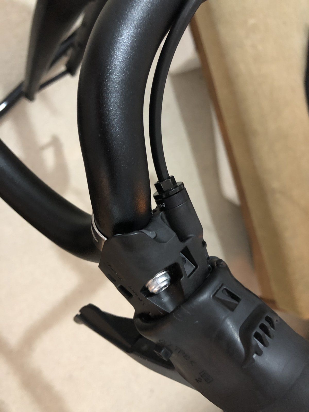

Habe heut die Bremsleitung + Olive im STI verbaut -dabei ist mir aufgefallen, dass nach Erreichen des Drehmoments zwischen STI und Verbindungsschraube noch ein kleiner Spalt bleibt. Theoretisch sollte das der Dichtigkeit doch keine Abbruch tun oder? Die Leitung sitzt jedenfalls fest im Schalthebel.

Was die Olive betrifft war ich auch der Meinung es sollte schon eine im STI sein. Kann aber auch sein, dass dem nicht so ist. Normalerweise fällt die raus wenn du den STI bisschen schütteltst. Hast du vermutlich vorher ausprobiert? Dass die Schraube nicht ganz rein geht ist normal. Bei der Schraube am Bremssattel ist es noch extremer. Die steht normalerweise mehrere Umdrehungen weit raus. Poste doch mal ein Foto.

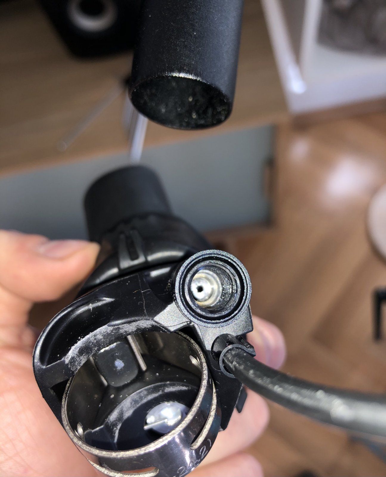

Anbei die Fotos. Nach Schütteln fällt da nix raus. Wenn da schon eine Olive drin wäre, müsste die Verbindungsschraube bei zusätzlicher Olive auf der Bremsleitung ja eigentlich noch mehr Abstand zum STI haben?

berichtige mich sollte ich falsch liegen, aber schimmert da tief im Sti drin nicht etwas Messingfarbenes?
Ich hab gerade nochmal probiert durchs Lenkerband zu fühlen ob bei mir auch der Spalt vorhanden ist, konnte aber keinen feststellen.
Nach meiner Erfahrung lassen die vormontierten oliven sich auch nicht einfach so rausschütteln, sondern müssen da rausgepult werden. Aber ich schließe mich CollectiveFan an, solange sie dicht ist und das korrekte Drehmoment erreicht wurde, würde ich mir keine weiteren Gedanken drüber machen ;)
Edit: ich habe nun nochmal genau geschaut, ein minimaler Spalt ist auch bei mir vorhanden. Der ist allerdings ungefähr halb so groß wie der in deinem Bild zu sehende...
Für mich sieht das ziemlich sicher so aus, als ob da keine Olive drinnen ist. Und meine Erfahrung ist auch wirklich, dass die „einfach rausfällt“ wenn man das Ding kopfüber bisschen schüttelt. Vor allem wäre die Schraube aber viel weiter draussen. Die sieht für mich absolut okay aus. Wenn angezogen ist, passt das so. Viel wichtiger ist aber, dass du jetzt nochmal ne neue Olive verwenden solltest/musst wenn du extra fürs Foto wieder auseinander geschraubt hast. Und dafür musst du die Leitung kürzen und auch einen neuen Pin verwenden 😅

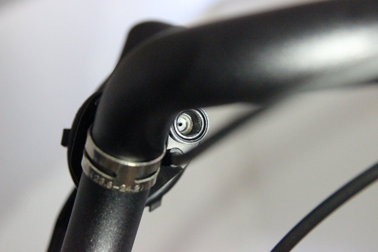

Edit: Hier nochmal nen besseres Bild mit der richtigen Kamera. Kann da keine Olive erkennen.

Da ist keine Olive drin - Punkt!
Die Olive wird zwischen dem Anschlussstück im STI und der Anschlussschraube geklemmt (zu diesem Zweck hat die Schraube auch eine Fase). Dadurch entsteht die Dichtigkeit. Je nachdem wie du die Schraube angeknallt hast und wie gerade oder schräg die Olive verpresst wurde wird das beim erneuten Anziehen nicht mehr dicht. Aber du kannst es probieren. 🤷🏻‍♂️

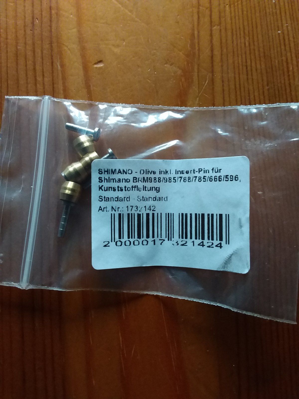

Okay. Du brauchst die Inserts und Oliven für BH90 (aber ich hatte mal gelesen, dass BH59 auch passt, aber ohne Gewähr ;)).
