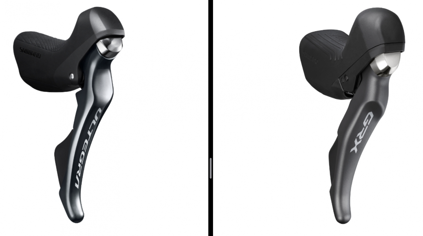

Vielleicht nur meine persönliche Einschätzung, aber nach ein paar Ausfahrten bin ich positiv überrascht vom "feel" der STI-Griffe. Die Auflagefläche auf den Hebeln fühlt sich, weil breit, sehr gut und sicher an. Auch ist mir aufgefallen, dass die Konstruktion zwischen dem gummiummantelten Griffkörper und den Hebeln einen leichten Knickwinkel aufweist, welcher einen möglichen Flare des Lenkers vorwegnimmt. Konkret: die Griffe können so auf der U-Wölbung des Lenkers "normal" montiert werden und die Hebel lassen sich aus der ausgestellten Unterlenkerposition dennoch sehr leicht erreichen. Von oben sowieso. Da hat sich ein Konstrukteur mal wirklich was dabei gedacht.

Hi, es wurde hier schon angesprochen, aber so eine richtig definitive Aussage habe ich noch nicht gesehen: habe Magura MT4 Bremskörper, kann ich die zusammen mit den GRX-Hebeln zu einer „Road-Shigura“ kombinieren? Danke für eure Hilfe!
Konnte das jemand mittlerweile ausprobieren? Ich spiele auch mit dem Gedanken.
Aber da las ich die sei identisch geformt wie die Ultegra.
Weiß ich nicht. Ich spreche von den Hebeln im Speziellen, nicht vom Griff als Ganzem. Die GRX Hebel lassen sich für mein Empfinden sehr gut von oben greifen, weil die Vorderseite der Hebel eine breite Auflagefläche hat. Glaube kaum, dass ein RR-Griff solche Hebelauflagen hat.
