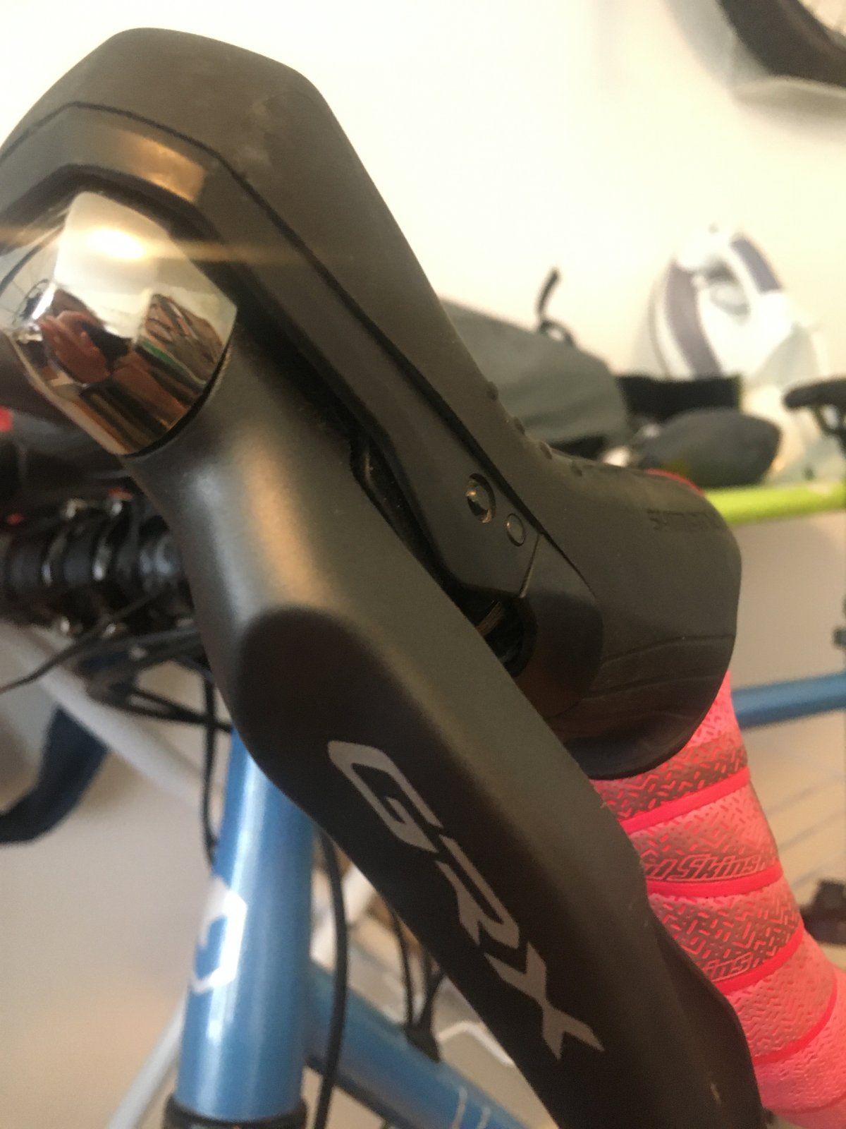

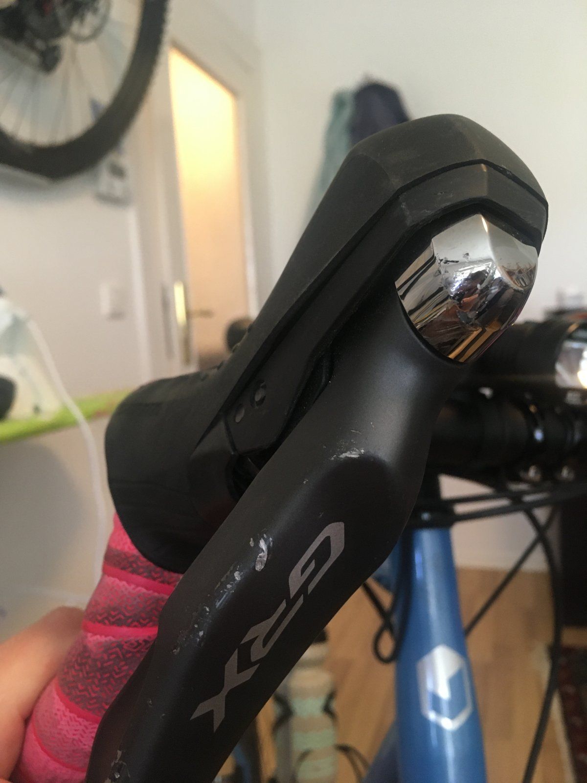

Ich hatte mir ein Ersatzpaar von den GRX Gummis für die 800er Griffe gekauft und wollte eventuell demnächst mal probieren die ohne Demontage der Leitungen zu montieren, sprich von vorne.
Anscheinend soll es mit Händedesinfektionsgel als Gleitmittel so halb funktionieren. Ich frage mich nur wie die bei Shimano das in der Fabrik hinkriegen die Teile aufzuziehen... Als die STI noch neu im Karton schlummerten sah und fühlte sich alles so schön stramm und glatt an.
Leider sind, ohne dass ich jetzt groß an den Überzügen rumgerödelt hätte, auch bei mir Spalte auf beiden Seiten des STI entstanden. Nicht groß, aber groß genug um einen Pedanten wie mich zum Wahnsinn zu treiben.
Ich erwische mich bei längeren Touren dabei die Griffe immer mit Daumen und Zeigefinger in Position zu wursteln damit die Nasen in die dafür vorgesehenen Vertiefungen rutschen. :S
Das würde ich auch gerne wissen. Das lustige ist, als ich letztes Jahr das erste mal die Gummis getauscht hatte, habe ich die in die Ersatzteilkiste geschmissen (ich hatte nur einen getauscht), vor ein paar Tagen zufällig beide gesehen und mittlerweile sehen beide fast identisch aus (also der Alte ist genausowenig gedehnt wie der Neue), d.h. die Dehnung geht irgendwann zurück.
Ich denk mal da ist wirklich irgendein Trick dahinter bei Shimano, ggf. werden die wirklich warm gemacht und dann aufgezogen (per Maschine denk ich mal, also Maschine dehnt, Mensch schiebt Griff rein) und dann sitzen sie sauber wenn sie wieder abkühlen oder so.
Genau bei deinen Bildern, an der Längsseite ein paar Tropfen Uhu MaxRepair Extreme drauf, dann mit Gummiband oder so fixieren bis es trocken ist. Das hilft bei mir seit ~500km mittlerweile und hat sich bisher an der einen Seite noch nicht gelöst und bei der anderen Seite konnte ich es leicht lösen, weil ich nochmals entlüften musste.
Das einzige, was hilft, ist den Spalt ignorieren.
Aber wenn du schon Gleitgel in der Nähe hast, kommt es auf einen Versuch mehr auch nicht mehr an...
Auch mein Bikehändler hat es nicht hinbekommen, das sauber zu montieren.
