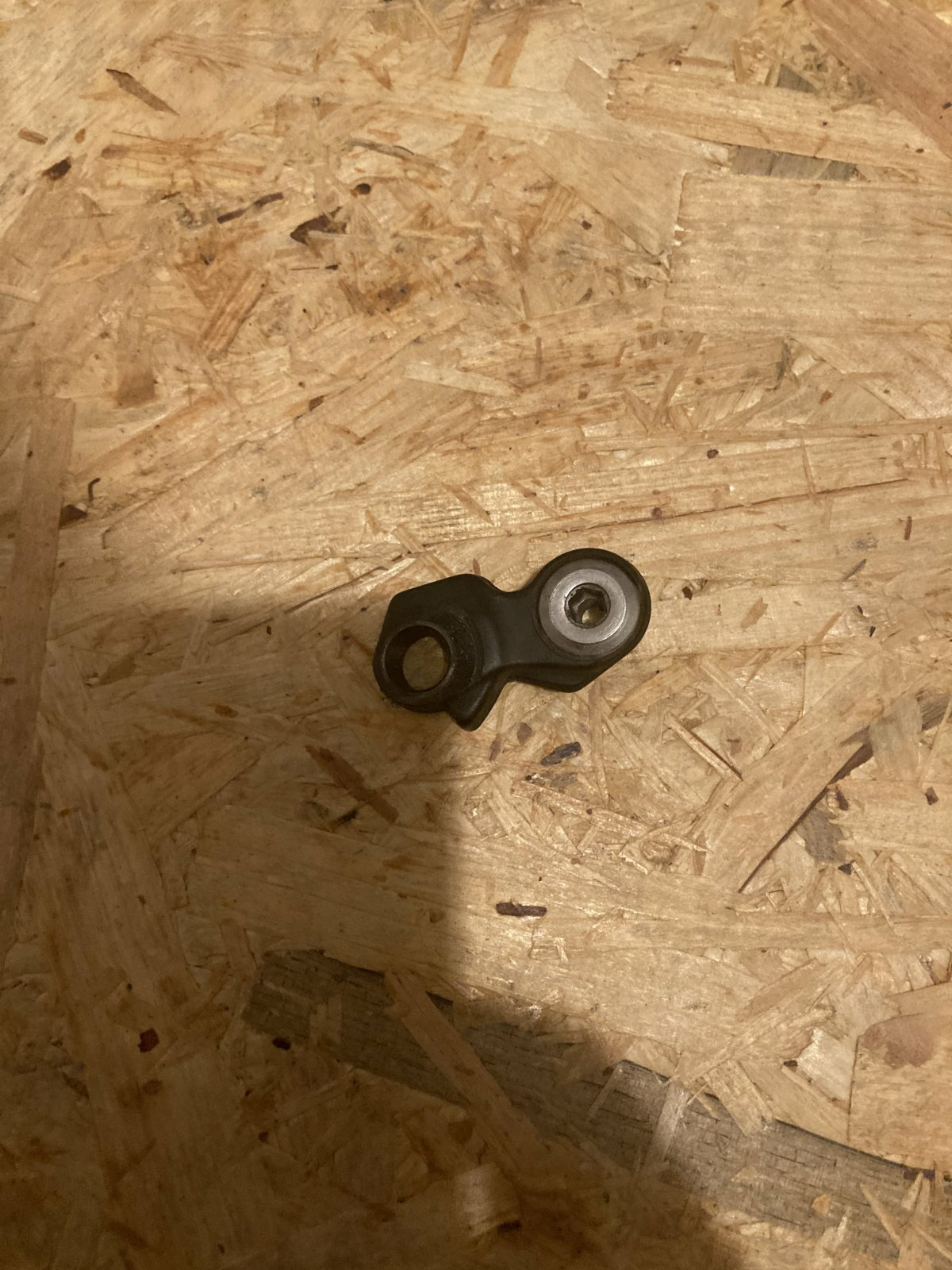

Die GRX-Schaltwerke werden ja immer mit dem Zwischenstück verbaut geliefert (1. Bild: GRX-810 2x11, 2. Bild: GRX-812 1x11)
Shimano-GRX-Schaltwerk-Shadow-Plus-RD-RX810-11-fach-schwarz-kurz-71456-272226-1559908166.jpeg
Shimano-GRX-Schaltwerk-Shadow-Plus-RD-RX812-11-fach-schwarz-lang-71457-272230-1559908168.jpeg
Das mag schon sein, aber scheinbar hing das Schaltwerk im 2x11 setup ohne dem Ding am Schaltauge und es hat funktioniert. Mit dem Ding ist @mohlo den Versatz los den er mit dem Roadlink hat und hat die notwendige Verlängerung für mehr als 34z...oder bin ich da jetzt völlig auf dem Holzweg?
Holzweg. Das GRX-810 hing mit dem "Zwischenstück" am 2x11-Setup. Wir haben den Fehler gemacht, dass wir das Zwischenstück nicht gegen das Roadlink getauscht haben, sondern das Roadlink zusätzlich verbaut haben. Das kommt daher, dass wir an allen anderen Rädern SRAM-Schaltwerke fahren, die ohne dieses Zwischenstück montiert sind. Jetzt sind wir schlauer! 8-)
Ja bist du ;-) Das Ding ist das gleiche wie das Roadlink, nur kürzer!

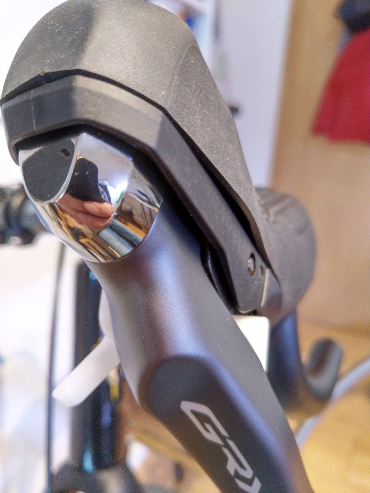

Moin ! Seit einer erneuten Entlüftung passen die Griffgummis einfach nicht mehr so wie sie sollen. Egal wie ich nach wo ziehe & schiebe, irgendwo ist immer ein Spalt :mad: Unfähig oder Griffgummis ausgeleiert (nach einer Saison ?) oder gibt es das Phänomen auch bei anderen GRX Fahrern ?

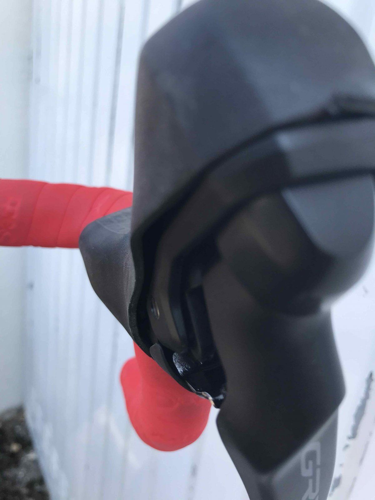

Ich habe bei meinem nagelneuen GRX-810 Bremshebel heute ein mal kurz unter das Griffgummi geschaut (vorderer/oberer Teil). Ich war wirklich vorsichtig und hatte es 10s umgeklappt. Vorher lag das Gummi überall flach an, jetzt steht es seitlich ab! :mad: Alle "Rastnasen" sitzen in den dafür vorgesehenen Vertiefungen.
Das kann ja wohl nicht Shimanos Ernst sein, oder??? Hat da mal jemand mit Paul Lange Kontakt aufgenommen?
Wir haben gestern ein Specialized Diverge von 2x11 auf 1x11 umgebaut. Dafür wurde die Kurbel (600 gegen leichtere 810) getauscht und eine 11-42-XT-Kassette verbaut. Die B-Schraube musste komplett eingedreht werden und der Abstand zwischen oberem Röllchen und dem großen 42er-Ritzel liegt knapp unter 1cm. Die Kettenlänge haben wir unverändert gelassen. Ich sagte meinem Kumpel, er solle zunächst das 810er-Schaltwerk fahren und testen. So wie es aber aussieht läuft die Schaltung sauber ohne Probleme. Lediglich den Schalter für die Kettenspannung haben wir deaktiviert. Vorsorglich haben wir noch ein Roadlink DM bestellt, da da 812er Schaltwerke aktuell erst in 3 Monaten lieferbar sind.
Update: Nach der ersten Testfahrt wurde festgestellt, dass die geringere Kettenspannung beim Rückwärtstreten die Ketten auf die Kettenstrebe fallen lässt. Wir werden am Wochenende das Roadlink DM montieren und schauen, ob es dann besser "läuft".
Update 2: Der Roadlink DM brachte keine Abhilfe. Durch die Montage des RL wird das Schaltwerk ca. 5mm nach außen versetzt. Dieser Versatz lässt sich aber nicht mehr durch die L-Schraube ausgleichen, sodass sich nicht mehr sauber auf das größte Ritzel schalten lässt. Wir haben anschließend die Schaltung wieder zurück auf 1x11 ohne RL gebaut und diese grundlegend neu eingestellt. Jetzt läuft es soweit ganz gut und ich denke, dass man die Schaltung dauerhaft fahren kann.
Update 3: Wie haben nun das Roadlink DM richtig eingebaut und es läuft jetzt perfekt und nahezu geräuschlos. Das GRX-810 kommt ausreichend nach hinten und wir konnten die B-Schraube wieder einige Umdrehungen herausdrehen. Die Kette läuft nun sauber und beim Rücktritt schlägt die Kette auch nicht mehr auf der Kettenstrebe an. 👍

Das ist normal bei allen shimano STI. Gib dem Gummi ein wenig Zeit. Der zieht sich wieder zusammen.
Wie lange ist denn "ein wenig Zeit"?
Aber ganz sicher nicht.
Das kann ich so bestätigen! Die Griffgummis sehen seit Tagen unverändert aus, siehe Fotos.
Paul Lange will nix davon wissen und hat mich an den Fachhändler verwiesen. Denke mal selbst mit neuen Gummis würde es nach einmal umklappen wieder so aussehen wie jetzt. Da hat Shimano einfach Mistqualität abgeliefert. Vermutlich muss man damit leben oder das mit doppelseitigem Klebeband fixieren... Enttäuschend!
