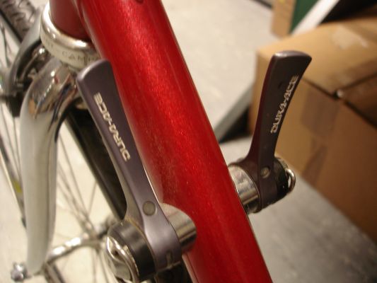

Möglichkeit3: (richtig oldschool:lol: )
Rahmenschalthebel für den Umwerfer mit einer Scheller irgendwo an Vorbau oder Rahmen pappen.
--> vllt. nicht so bequem...
