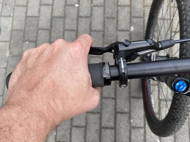

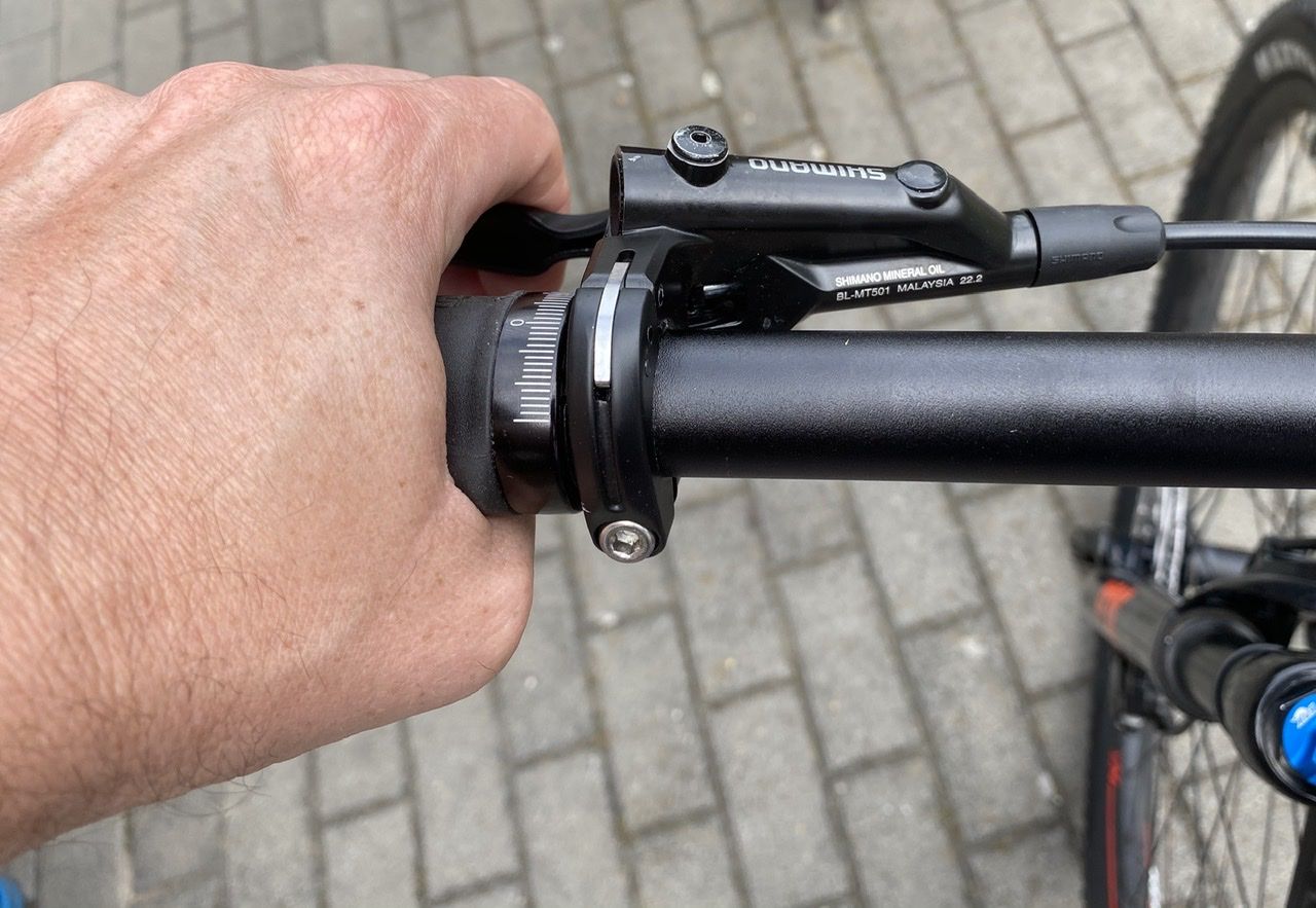

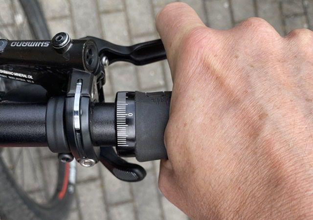

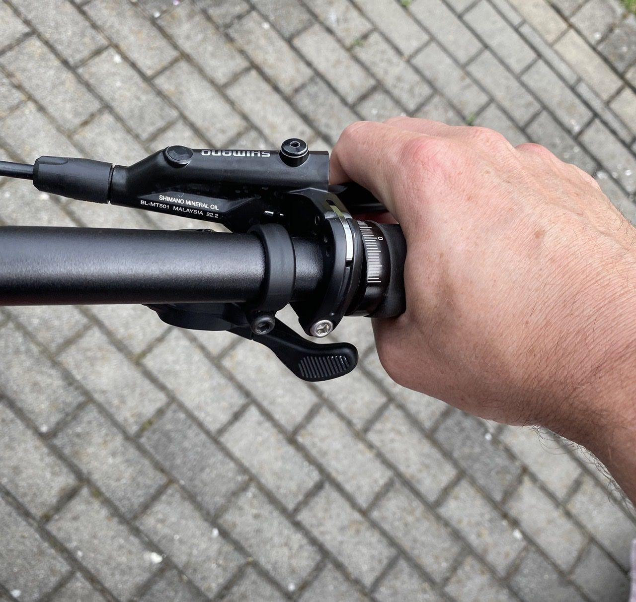

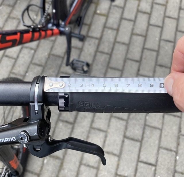

Moin zusammen,
ich hab sowohl am Hinterrad als auch am Vorderrad minimalen Hebelweg zwischen komplett offen und Anker geworfen. Erst kommen ca. 5mm ohne Auswirkungen, dann spielt sich das gesamte Bremsgeschehen in den nächsten 5mm ab. Der Hebel ist bei blockierenden Reifen noch meilenweit vom Griff entfernt. Bekommt man das irgendwie "weicher", so dass man die Bremse besser dosieren kann?
An meinem Rad (Scott Scale 950) sind Shimano BR-MT500 Bremssättel und BL-MT501 Bremsheben verbaut, Scheibe ist SM-RT56 vorne 180mm und 160mm hinten.
Gruß
Maxim
