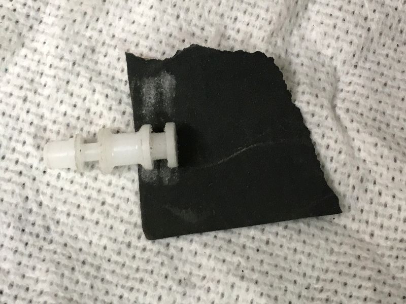

Wenn es erst bei warmen Temperaturen auftrat, was du mal früher hättest erwähnen sollen, ist es wohl der Kolbenklemmer. Ziemlich sicher.
Das Abdrehen der Kolben hört sich erstmal vielversprechend an. Wo kann man das machen lassen und was kostet sowas?
Ron
Nimm einfach ein Stückchen Schleifpapier, lege es um den Kolben und drehe ihn. Hin - und her und auch immer ein Stückchen weiter rum.
Erst was gröber, so 180er, dann mit feinem 400er.
Vorsicht! Da hast du fix was runter, nicht zuviel! ;)
Da brauchst du nichts abdrehen.
Wenn man wirklich gar kein Werkzeug zuhause hat geht das so, da stimme ich zu.
Würde aber vorschlagen den Kolben in eine Bohrmaschine/Akkuschrauber einzuspannen und Material mit einer Flachfeile abzunehmen. So bleibt der Kolben schön rund und die Kanten weiterhin scharf. Außerdem kann man so keine Schleifkörner in den Kunststoff einbringen und langfristig den Zylinder schädigen.
Ich wusste gar nicht das Shimanos auch des häufigeren von diesen Kolbenklemmern betroffen sind. Kannte das bisher nur von den Guides.
Die Idee hatte ich auch, aber lohnt sich nicht, da muss nicht viel runter. Ist aber nichts für Grobmotoriker.
Da ist nicht viel Material zum klemmen, mit einem normalen Bohrfutter kannst du schnell mehr Schaden anrichten.
Hast du es schon mal gemacht? Ich schon ...
Weitere Details in Kapitel 13 im Scheibenbremsen Kompendium, auch wie man die Dichtungen runter bekommt.
Genau so, ich habe eine Nagefeile genommen.
