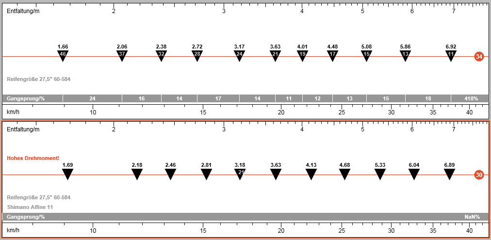

Können wir kurz wieder auf meine Frage zurück kommen, ob der Sprung von 37 auf 46 subjektiv zu groß ist oder doch noch im angenehmen Bereich? Rein auf dem Papier ist die Sunrace homogener abgestuft, aber irgendwas wird sich Shimano ja auch dabei gedacht haben. Hoffe ich zumindest.
@hans7 , ich finde den Sprung 37-46 (entspricht ca. 24%) deutlich zu hoch. Mich stört auch schon der 11-13 (ca. 18%).
Mit der XT11-46 verfolgt Shimano einen ähnlichen Gedanken wie bei der Alfine 11. Auch dort ist der Gangsprung zwischen 1. und 2. deutlich größer als bei den übrigen Gängen. Quasi ein "Notanker" für wirklich steile Stiche.
Ich bin die Alfine 11 ein Jahr gefahren und mir war der Sprung deutlich zu groß. Wenns mal steil wurde, dann ist der Gang entweder zu lang oder zu kurz.
