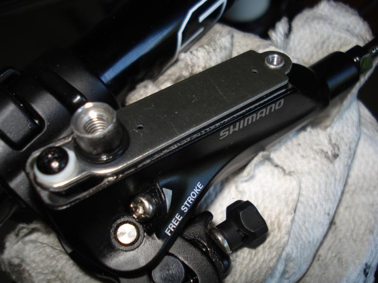

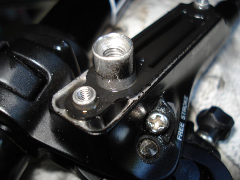

Es sifft unter der silbernen Abdeckung heraus und läuft hinunter Richtung Leitungsanschluss unter die Gummimanschette. Dort ist mir beim Reinigen auch als erstes aufgefallen, dass es ölig ist.
Alles sauber gewischt, gepumpt und gesehen, dass es vom Deckel kommt.
Dort war es auch ganz am Anfang nach dem ersten Mal entlüften schon mal etwas undicht (von daher stammen auch die Fotos)... Am ersten Foto sieht man auch die erwähnte Schraube, die unter dem Deckel liegt: ganz links die erste Befestigungsschraube die auf das Plättchen drückt das wiederum die Membran niederdrückt. Rechts daneben kommt die Entlüftungsschraube rein und mit der Schraube ganz rechts wird einerseits der silberne Deckel fixiert und andererseits ebenfalls die Membran niedergedrückt. Zusätzlich wird auch über den Deckel und die Entlüftungsschraube Druck auf das Plättchen/Membran ausgeübt.
Wenn eine der Schauben zu stark oder zu schwach angezogen ist, ist das ganze System undicht, die Membran liegt nur auf einem sehr schmalen Rand auf (zweites Foto ohne dem Plättchen darüber). Deshalb auch meine Aussage "Pfuschlösung", das könnte man leicht etwas sicherer gestalten - ohne merkbares Mehrgewicht...
Interessante Einblicke, vielen Dank! :daumen: Hab mich schon länger gefragt, was unter dem Deckel wohl drunter sein mag.
Vielleicht klappt's es ja noch durch Verschieben des Plättchens die Bremse noch dicht bekommen, ohne die Bremse zurückschicken zu müssen.

Mein Ausgleichsbehälter scheint nach einer langen Orgie auch wieder dicht zu sein. Es war ein Geduldspiel - die Schraube die unter der Abdeckung liegt, darf bei mir nur minimal möglich angezogen werden, gerade so, dass das Plättchen spielfrei niedergehalten wird. Dann den Deckel aufsetzen und die rechte Schraube leicht bist zum Anschlag anziehen => entlüften/auffüllen was vorher verloren gegangen ist => Entlüftungsschraube auch nur ganz leicht bis zum festen Anschlag festziehen.
Wie fest genau muss man ausprobieren - zu locker, rinnt es raus. Etwas zu fest, rinnt es raus... Die Membran scheint nicht defekt zu sein, mich wundert nur, dass das so überraschend aufgetreten ist ohne, dass ich daran herum manipuliert habe :confused:.
ich hatte meinen Hebel gestern auch offen. Ich vermute, dass wenn beide Schrauben zu stark angezogen werden, dann wölbt sich das Plättchen in der Mitte etwas. Mal sehen ob es jetzt dicht bleibt.
