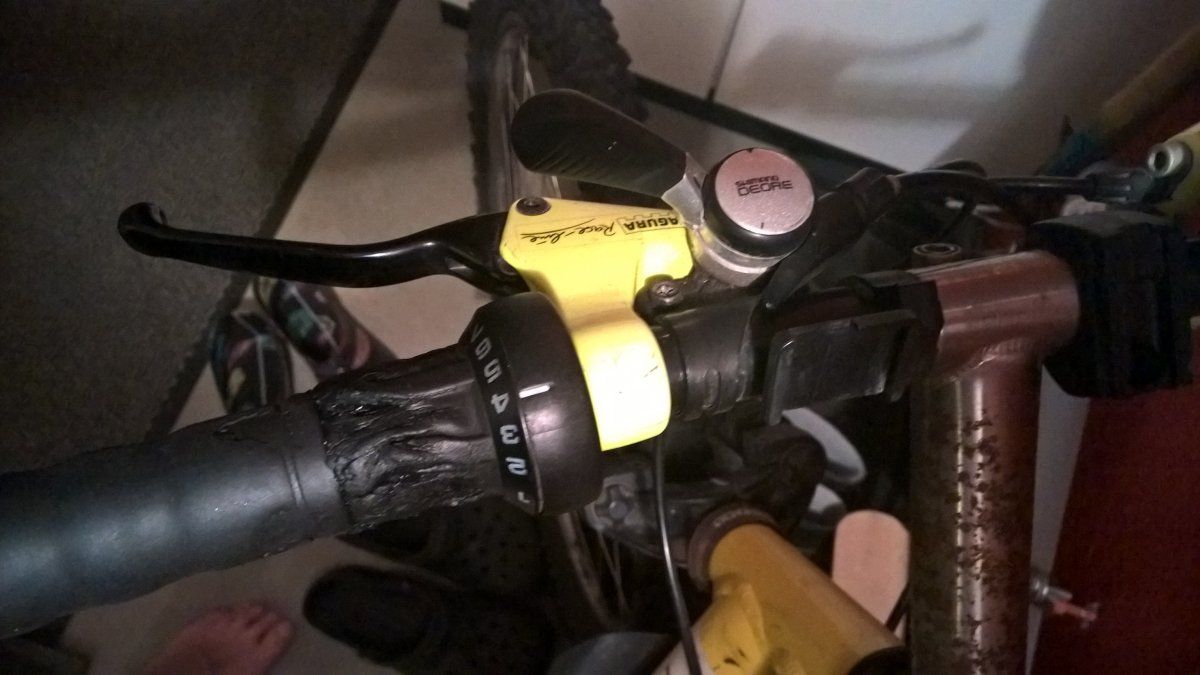

Hallo an die MTB-Gemeinde
Ich habe zu der XT Di2 eine Frage bzgl. der Programmierung.
Da ich eine körperliche Einschränkung an der rechten Hand habe, benötige ich die kompl. Schaltung ( vorderen 2 Ritzel sowie die hintere Kassette ) auf die linke Lenkerseite gelegt. Früher war das durch eine Griffshift in Kombination mit einer manuellen Doerehebel kein Problem.
Kann ich das durch die XT Di2 jetzt so programmieren, dass ich beide Einheiten über eine Schaltarmatur bediene ?

Sollte möglich sein
@the-biker , um es vielleicht noch ein bisschen zu konkretisieren, mit der Shimano XTR/XT DI2 brauchst du nur noch einen shifter, und kannst trotzdem 2-fach fahren. Die Elektronik passt den optimalen Punkt ab, wann Vorne Hoch oder Runter geschalten wird, nennt sich Synchro Shift. (Diesen Schaltpunkt kann man mit einer App auch anpassen)

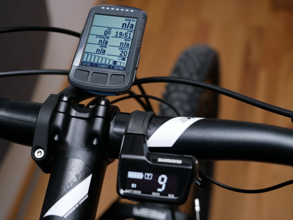

Hi,
ich habe die XT Di2 nun seit ca. einer Woche zusammen mit nem Cube Reaction GTC One. Das Wetter war leider bisher nicht so prickelnd, um alles ausprobieren zu können, aber der erste Eindruck ist schon mal genial. Ein paar Fragen an die Experten hier hätte ich aber.
1. Die Di2 kann man ja mit zweimaligem Tastendruck auf den Modus-Button zwischen M, S1 und S2 wechseln. Was bewirkt die Einstellung M bei einem einzigen Shifter? Wird da der Umwerfer evtl. gar nicht verwendet, so dass die Schaltung wie eine 1x11 arbeitet? Oder kann man den Umwerfer evtl. doch irgendwie manuell schalten?
2. Ich nutze einen Wahoo Elemnt Bolt u.a. auch zur Ganganzeige der Di2 (Vorteil: so sehe ich den eingestellten Gang permanent).
Laut Wahoo kann man den Elemnt Bolt ja mit den "Hood"-Buttons der Dura-Ace-Di2-Bremshebel eines RR steuern (Seitenwechsel, Zoom, etc.). Für die XT gibt es diese Hood-Buttons leider nicht. Lässt sich da ggf. was passendes nachrüsten? Fände es schon cool, wenn ich zur Bedienung des Elemnt nicht die Hände von den Griffen nehmen müsste.
Bei Verwendung nur eines Schalters im M Mode lassen sich bei mir lediglich 8 Gänge mit dem Schaltwerk schalten. In meiner Einstellung ist eine 2-fach Kurbel ausgewählt.
