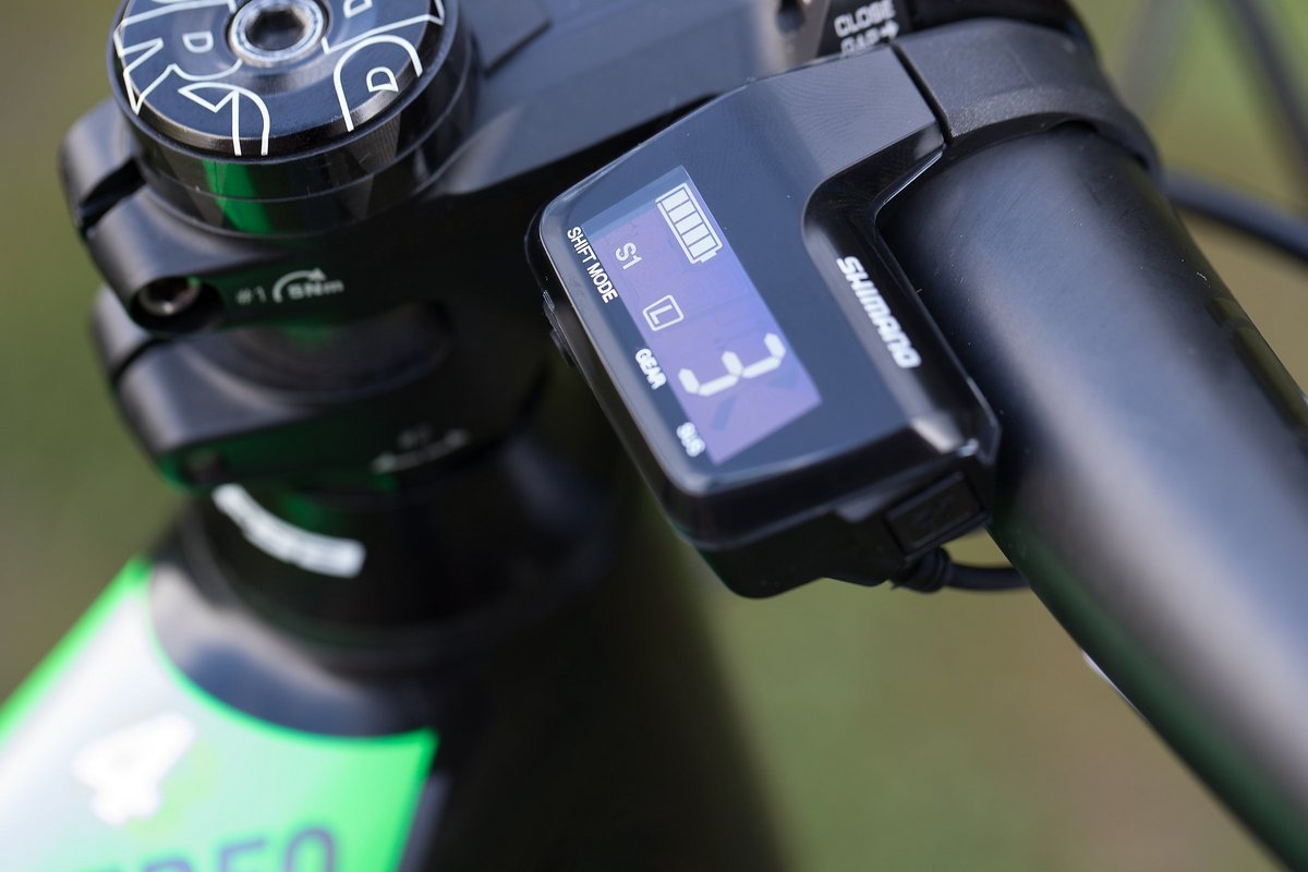

Der obere und untere Anschlag wird wie gewohnt am Schaltwerk über zwei Schrauben festgelegt. Die Feinjustierung des Schaltwerks wird hingegen über das Display vorgenommen. Dazu hält man den Knopf am Display für zwei Sekunden gedrückt und gelangt damit in den „Adjustment Mode“. Über das Drücken der Schalthebel kann das Schaltwerk jetzt in feinen Schritten eingestellt werden. Bei der Einstellung hilft eine digitale Anzeige, die numerisch anzeigt wie viele Schritte man nach oben bzw. unten justiert hat.
Eine Übersicht über den aktuell gewählten Gang, den Schaltmodus und den Akkustand gibt es auf dem kleinen Display
# Eine Übersicht über den aktuell gewählten Gang, den Schaltmodus und den Akkustand gibt es auf dem kleinen Display

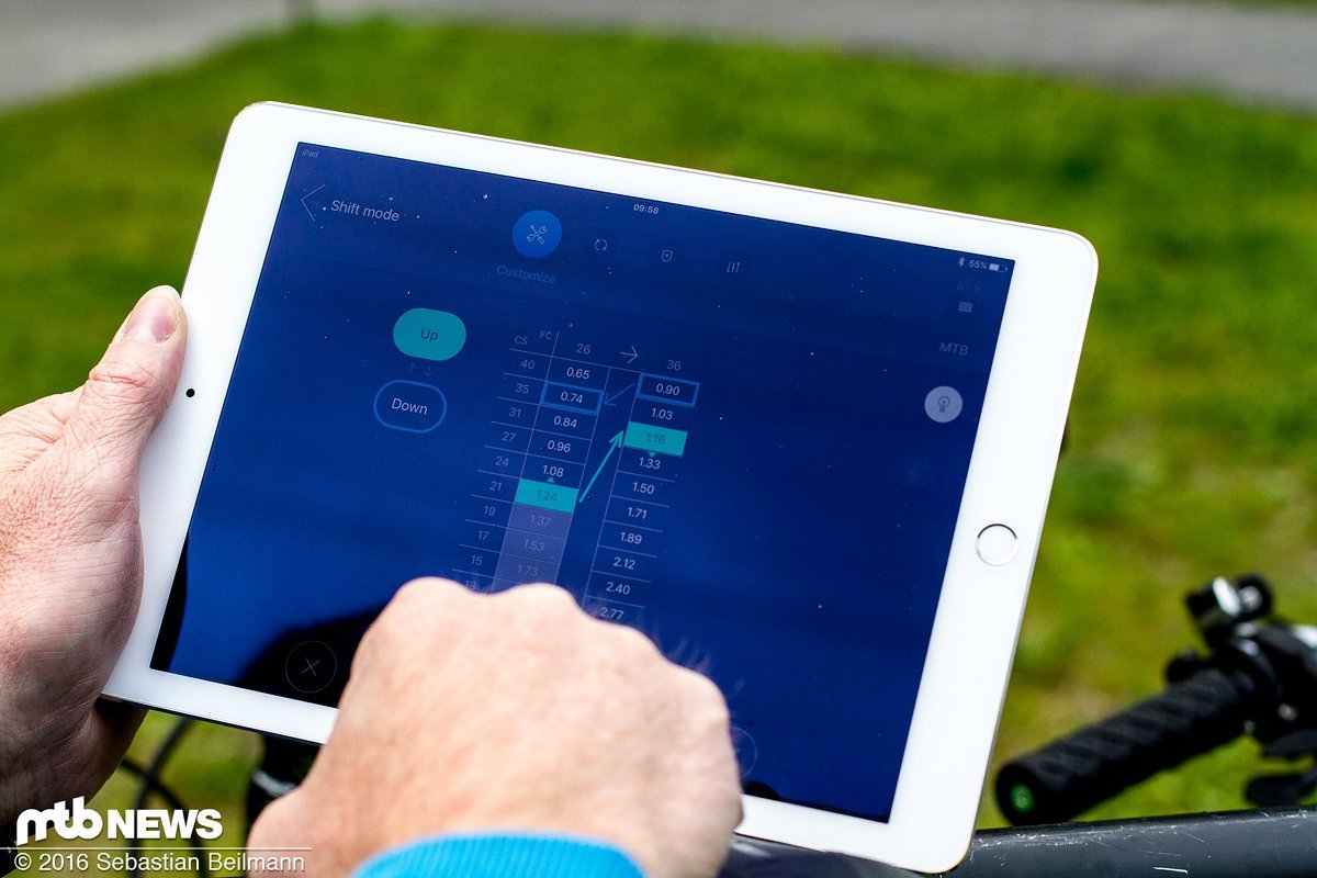

In der App lässt sich festlegen wann der Umwerfer schalten soll und wie viele Gänge das Schaltwerk zur Kompensation schalten soll
# In der App lässt sich festlegen wann der Umwerfer schalten soll und wie viele Gänge das Schaltwerk zur Kompensation schalten soll
