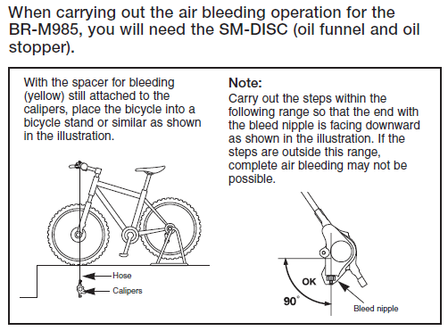

…Habe jedoch den Montageständer vorne stark nach oben montiert, damit Bremssattel tiefster Punkt war.
Tiefster Punkt alleine reicht nicht. Der Entlüftungsnippel muss nach unten zeigen, die Leitung nach oben.
(Solltest du schon die ganz neue BR-M9020 haben, dann zeigen Nippel und Leitung nach oben)

Super, danke, werde heute Abend noch einmal einen Versuch starten und dann noch einmal berichten, wie es lief!
